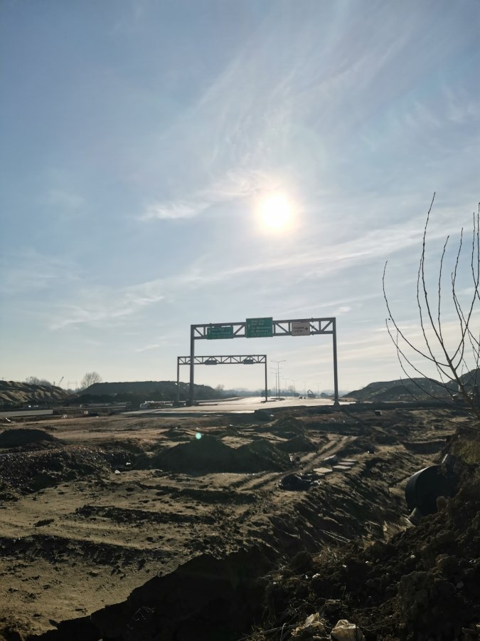

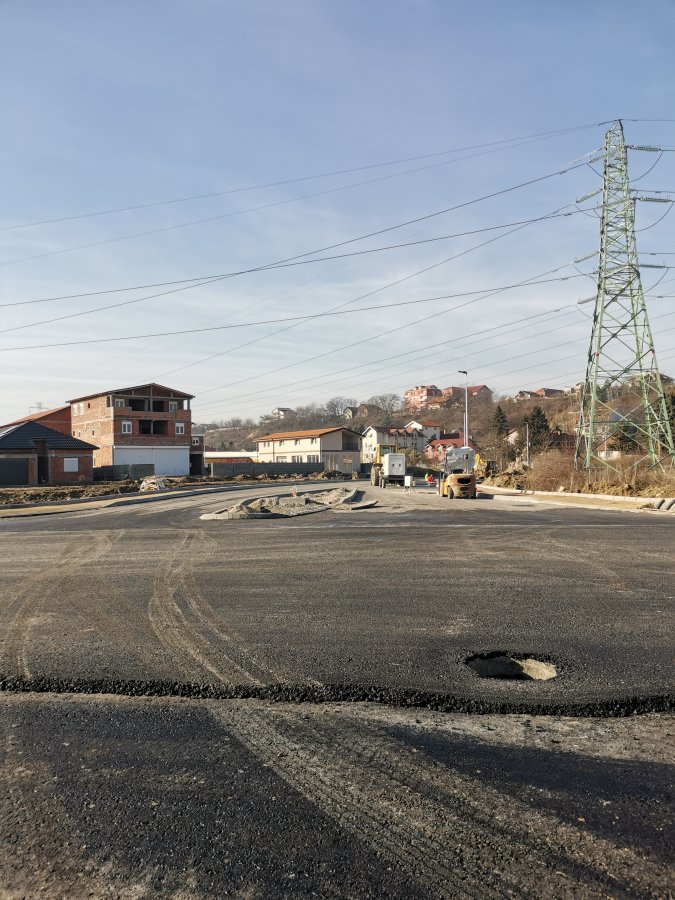

I par slika uz miris svezeg asfalta, po prvi put na samoj trasi.
P.s ovo ulivanje iz Vinogradske je jako usko, tu je trebalo isto manji kruzni tok.
Utisak je da za nedelju dana mogu da pusti sve do tog ulivanja.
Pogledajte prilog 150988Pogledajte prilog 150989Pogledajte prilog 150992

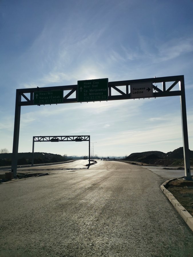

Nije mi bas najjasnije cemu ovde znak Ledine, slozicu se da i Vinogradska na neki nacin spada pod naselje Ledine. Ali ipak svi smatramo pre svega to naselje gore sa leve i desne strane Surcinske ulice. Sto znaci da neko ko dolazi autoputem i prati taj znak ce izaci na Vinogradsku i posle desno udariti u slepu ulicu. Naravno ko poznaje snaci ce se pa izaci gore kroz neku malu ulicicu. Ali to svakako nije ozbiljna veza da bi ovde stajao taj znak.

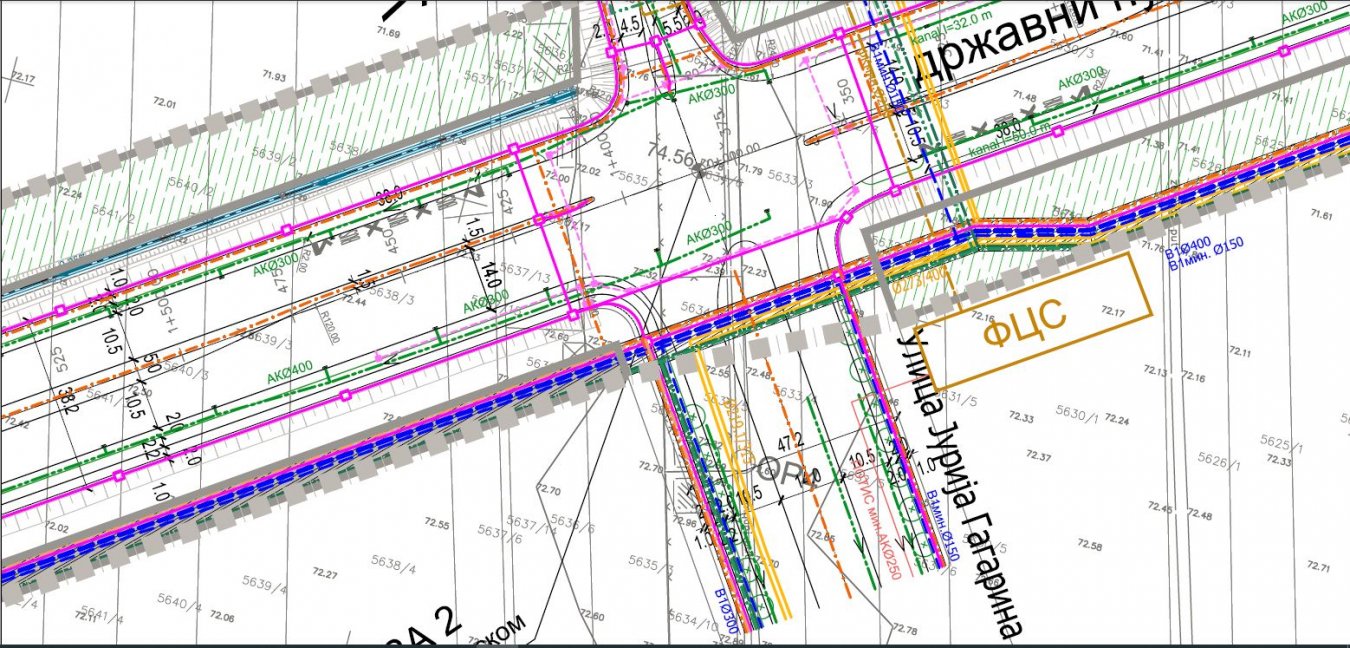

Није битно што није главни смер, а наставак Јурија Гагарина ће имати 3+3 траке по смеру, а не 2+2 траке.
Увећан део спајања Градске магистралне саобраћајнице и Јурија Гагарина
Pogledajte prilog 151268
Pogledajte prilog 151269
Moja greška onda, bio sam ubeđen da sam pročitao negde da će biti 2+2

Mislim da se odustalo od kruznog toka jer je za saobracajnicu 3+3 potreban bas veliki precnik, da ne bi dolazilo do tangentih putanja. Kad se saberu i pesacke i biciklisticke staze morala bi da se radi dodatna eksproprijacija.
то су само изговри да се не уради
Za spajanje sa pravcem ka Gagarina je trebalo uraditi denivelisanu petlju a ne semafore, nema potrebe da se saobraćaj tu usporava nepotrebno.
или кружни ток
Не ваља ту кружни ток; са семафорима све три траке могу да буду за главни правац (а овде другог правца осим главног, практично, нема). Знатно би опао капацитет са кружним током.
Није кружни ток свемоћан.
