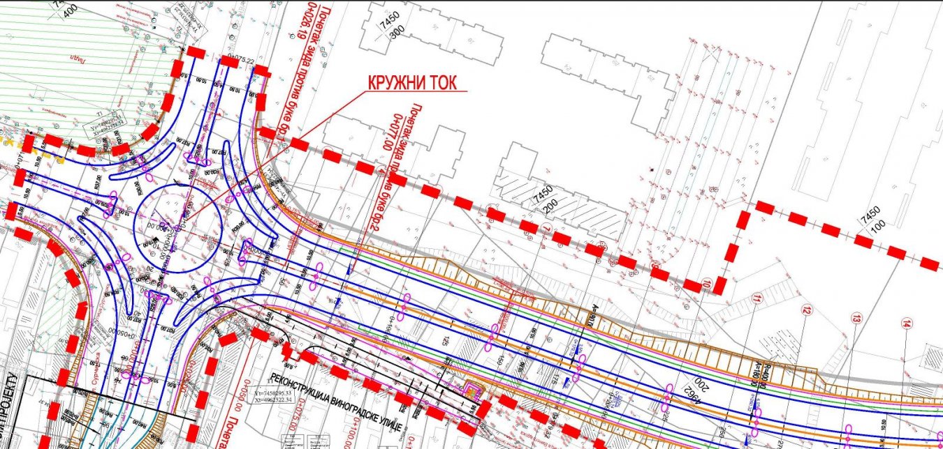

Ono sto me intrigira je na koji način je bilo predviđeno spajanje prvobitnog (većeg) kružnog toka u varijanti 3+1 na okolne ulice?
Jel planirano proširenje istih? Sad imaju po 3 trake( izuzev ulice ka Ledinama).
Deluje mi i da je sad bilo moguće odraditi 3+1 ( moglo je uže ostrvo, a skretanje desno je dovoljno dugačko da ne blokira tu eventualnu treću traku) ali da u tom slučaju je neophodna rekonstrukcija i ostale tri ulice- morale bi i one da budu sa 4 trake.
Da li uopste ima mesta za to ( i fizički i da li je eksproprisano i sl.)?

Bilo je reči da je prvobitan PROJEKAT kružnog toka predviđao tri trake u samom kružnom toku i po jednu za desno skretanje za sve smerove.
Moje pitanje upućeno članu foruma ( koji verujem ima te info) se odnosilo na način realizacije tog istog projekta.

Nikad nije bila ideja da ulice koje se ulivaju u kruzni tok imaj po cetiri trake po smeru. To mislim da nigde i nema u BG. Ono sta ja znam je kratak deo u JG kod buvljaka i radnicka kod ade.

Imao si projekat na predhodnim stranama, sve ulice su trebale imati po tri trake izuzev ka Ledinama, 2+2 je trebala biti i sve ulice su trebale imati direktna desna skretanja. Sam kruzni tok je trebao imati tri trake. Ja mislim da ce sada ovakav ostati dugi niz godina.

Пројектом НИЈЕ предвиђено да у кружном току буду три траке и једна за десно скретање, него две траке у кружном току и једна за десно скретање.
Pogledajte prilog 157444
Zahvaljujem se na pravoj informaciji.
