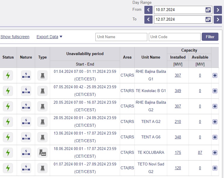

Имамо 4GW снаге на прагу термоелектрана на угаљ, производња је ~2GW, у ремонту је ~1GW, питање је на месту где је још ~1GW.
Извор: https://transparency.entsoe.eu/outa...&masterDataFilterCode=&dv-datatable_length=10
Поново бих напоменуо да пошто је ЕПС купио електричну енергију унапред за овај период ове тренутно високе цене комбиноване са ниском производњом и недостатком РХЕ ЕПС-а не представљају непланирани губитак за ЕПС већ изгубљену могућност за велику добит.
Разлози зашто нема веће производње из угља:
1. Нема угља - мало вероватно, било је чак вести да нису повукли све уговорене количине из увоза
2. Непланирани испад блокова - обично испадне један блок нагло и врати се после пар дана, види се то лепо на дијаграму, сад већ више од месец дана држе константно око 2GW;
3. Планирано потискују производњу из угља - ово ми изгледа највероватније али не знам разлог.
Ta rupa od 1 GW iz termoelektrana konstantno postoji. I zimi u jeku sezone jedva da smo par puta presli 3GW, plafon je u proteklih par godina bio na 3.2GW.
Znam da sam zimi cesto racunao koji blokovi rade, koji su van sistema i nikako se racunica nije slagala osim u slucaju da blokovi zaista nenefikasno rade na svega 60-80% snage.
Нису стабилни испод 70% номиналне снаге, пре ће бити да неки не раде.
Бруто снаге ЕПС термоелектрана:
TENT A 1,7GW
TENT Б 1,3GW
TEKO A 0,3GW
TEKO Б 0,7GW
TEK А5 0,12GW
TEM 0,12GW
Укупно 4,24GW бруто.
Да бацимо да је 15% сопствена потрошња (вероватно је и више, ОДГ накнадно додат и стари блокови, нпр. ТЕКО Б3 који је најмодернији је ваљда 12%) долазимо до нето снаге ЕПС термоелектрана: 4,24*0,85=3,6GW
