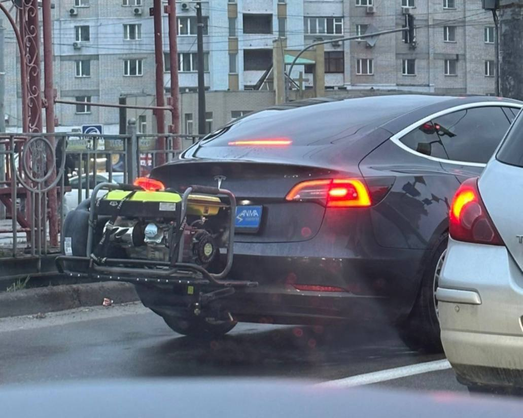

Ova fotografija sa Teslom i agregatom je smešna, zato što koliko ja znam i koliko imam iskustva, električni automobili ne mogu da se voze dok se pune.
Takvi agregati su snage od 3 do 5 kW proizvodnje električne energije tako da za punjenje baterije od 20% do 80% prosečnog električkog automobila je potrebno od 8 do 14 sati.
Takav agregat troši nekoliko litara benzina na sat vremena rada tako da takav način punjenja baterije električnog vozila je potpuno neisplativ.
Zašto misliš da se ne mogu voziti dok se pune? Nema tehničkih prepreka ka tome, eventualno mogu zabraniti softverom.
Postoje elektro automobili sa fabrički ugrađenim agregatom (guglaj EREV), ili npr autonomni trolejbusi koji se pune tokom vožnje na mreži. Takođe većina elektro automobila se puni prilikom vožnje nizbrdo tj kočenjem motorom...

Takvi automobili postoje odavno i zovu Range extrnderi.
Prvi i najpoznatiji je bio Bmw i3 a sada nama najbliži je Nissan E power.
U Kini se prodaju sve više i najpoznatiji je Li One a odskora Voyah free itd,uglavnom sve ih više proizvidjača pravi i najavljuje a prednost je rada benziskog agregata u najpovoljnijem režimu obrtaja.Znači klasičan baterijski automobil sa agregatom na benzin,obično mali turbo benzinac snage od 50-80kw.
