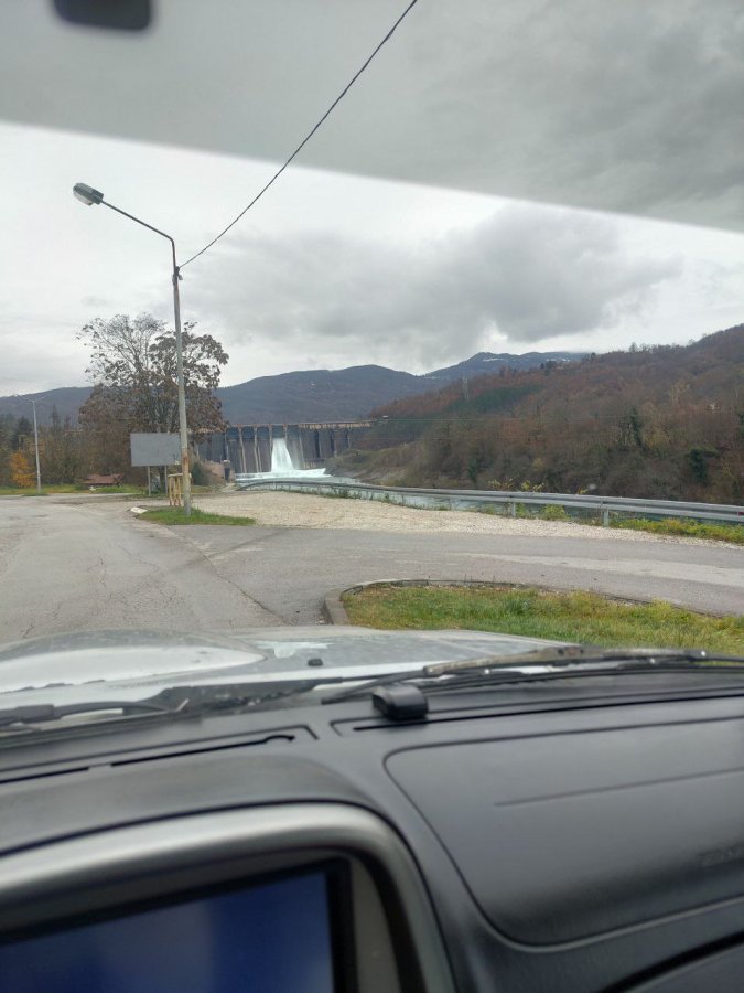

Ako uzmemo trenutni protok Lima od oko 700 m3/s (Što dugoročno odgovara petogodišnjim velikim vodama) i pomnožimo sa 86 400 (koliko ima sekundi u 24 časa), dobija se dnevni dotok Lima od oko 60 000 000 m3 vode.
Dakle Potpećko jezero se, kada bi teoretski bilo prazno, puni do čepa za nešto više od pola dana pri ovolikom protoku.

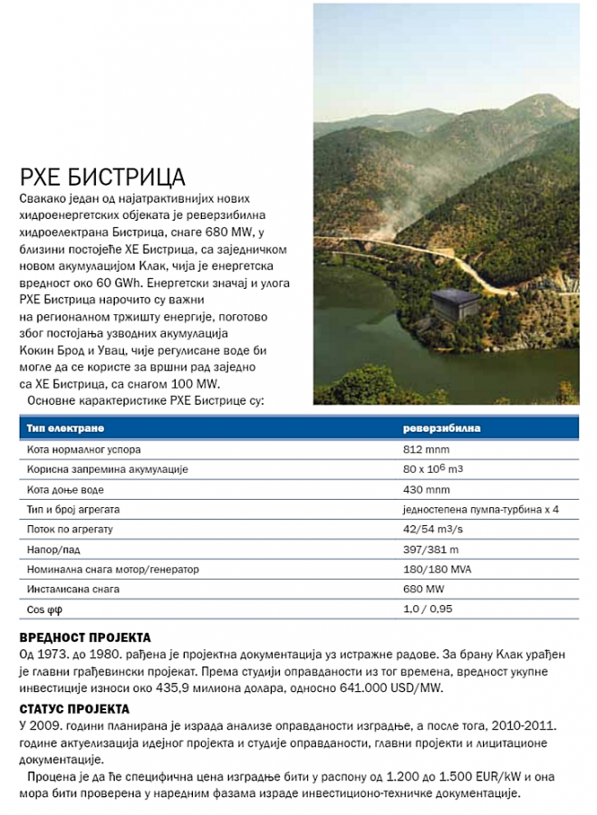

Za Uvac nema podataka o trenutnom protoku. Ono što je sigurno je da je i on izuzetno povećan jer su bile velike padavine i u njegovom slivu (preko 50 mm za 24 h). Višegodišnji srednji godišnji protok donjeg toka Uvca (dakle onog što bi trebalo da puni Sjeničko, a potom i Zlatarsko jezero) je oko 18 m3/s, tj oko 1 500 000 m3 na dan. Ponavljam, ovo je godišnji prosek protoka. Naravno, trenutni protoci su mnogo veći.
Tako da ispada da je računica za potrebno vreme punjenja Sjeničkog i Zlatarskog jezera (zajedno oko 500 000 000 m3) znatno nepovoljnija.
