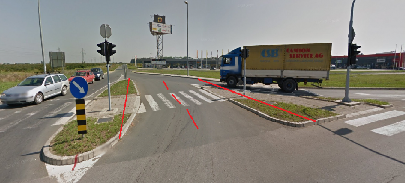

Гледајући снимак раскрснице, оно што би се могло урадити за смер Лозница - Рума је да се улазна рампа на западну трансверзалу мало прошири како би имала две траке, а да се из десне траке на семафору из смера Лознице такође може ићи право и лево (сада је та трака само за право).
Наравно, то је требало урадити пре отварања АП, као и додатна трака у супротном смеру за скретање десно (реално је требало кружни ток урадити, али ово је нека противпожарна варијанта).
Ова раскрсница ће бити проблематична и због уласка и још више због изласка из Капитола.
Сама трасферзала је у старту лоше урађена - уска, са високим ивичњацима и без тротоара и бициклистичке стазе. Тротоар је накнадно додат само на делу између два кружна тока и то због Капитола.
Pogledajte prilog 176482
Tvoj predlog je dobar, ali se ponovo vraćamo na onu činjenicu da će ova raskrsnica biti preopterećena sve dok se ne završi MP od Loznice. Naravno, ukoliko se gradske vlasti dosete da bi ovako nešto moglo da se uradi, što me iskreno čudi, biće pun pogodak.
Nadam se da će se po završetku MP saobraćaj biti osetno manji na čitavom zaobilaznom putu, samim tim i na ovom raskrsnici.
