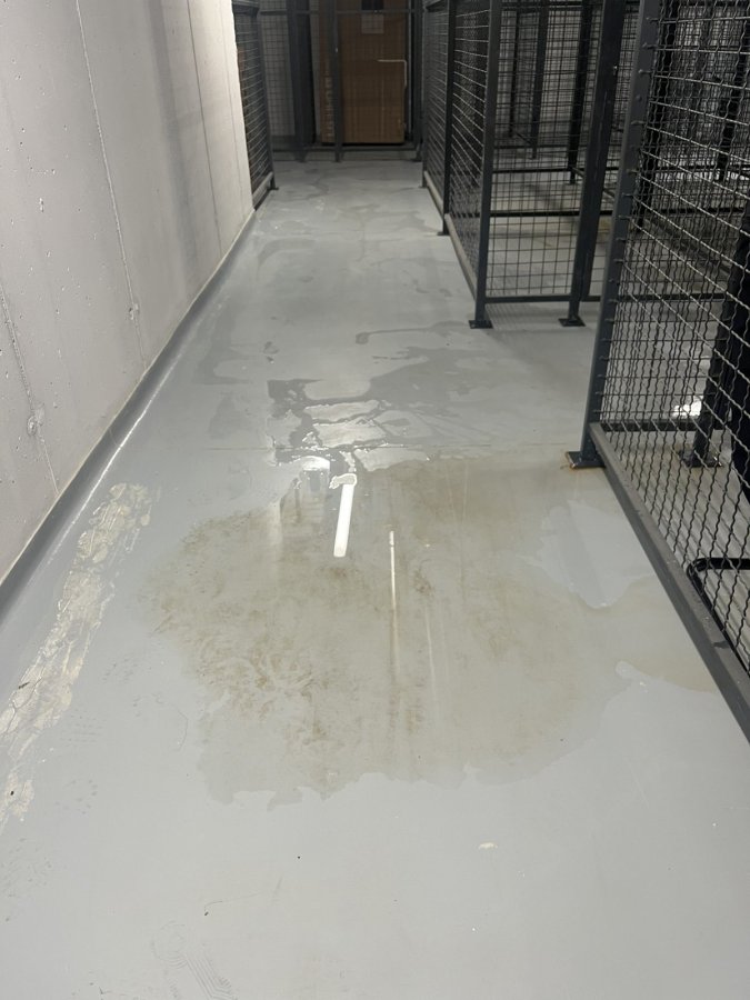

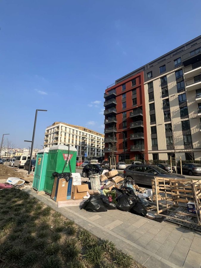

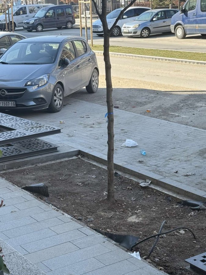

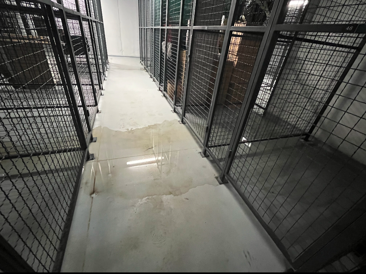

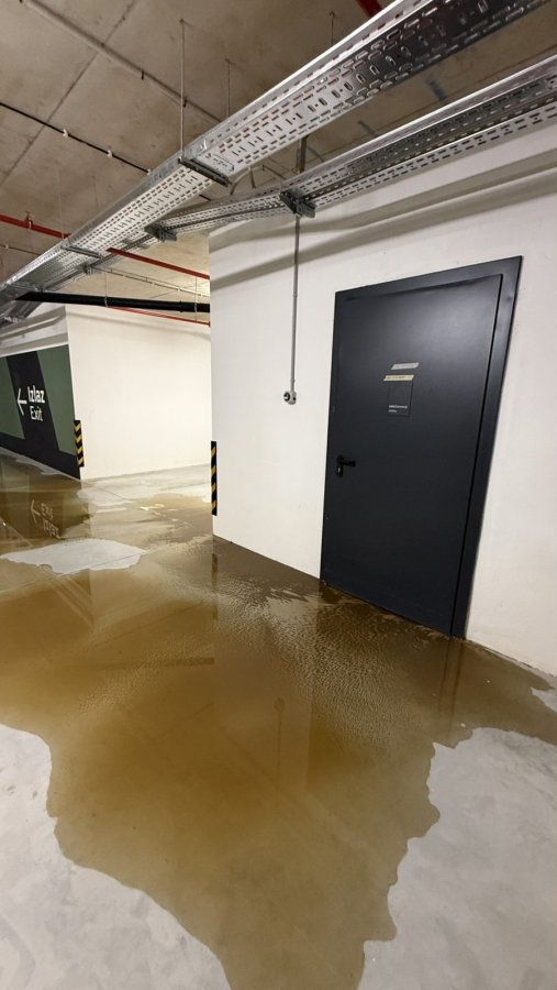

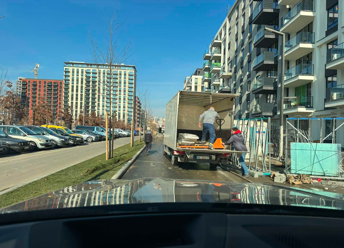

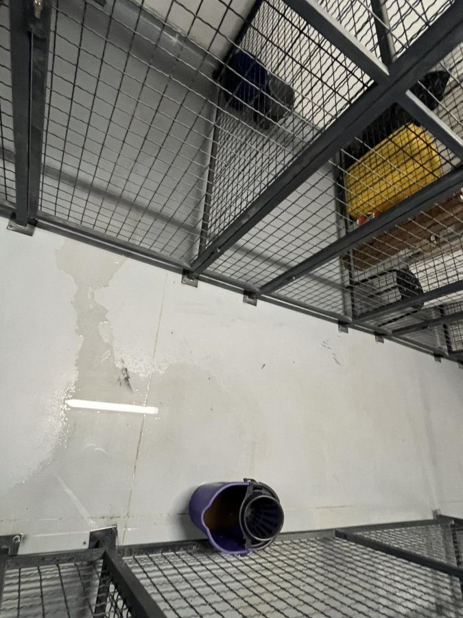

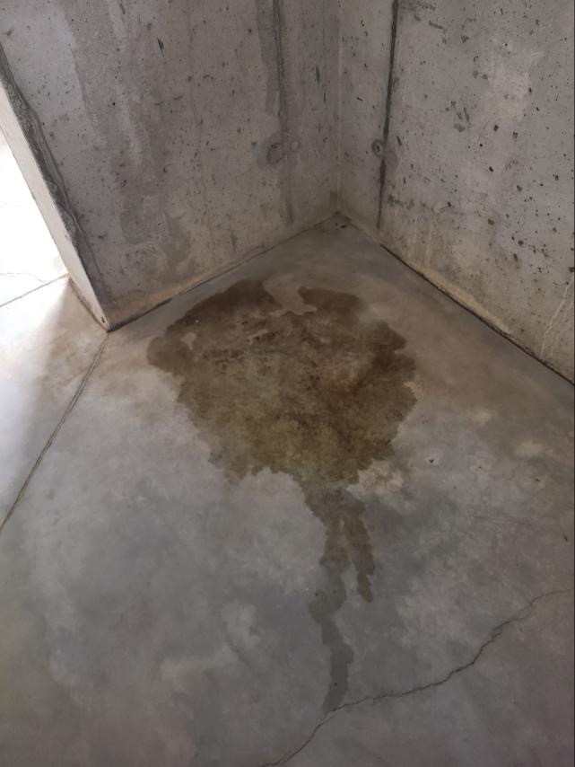

Ovako ti izgleda iz ugla stanara.
Curi na sve strane i garažu nam koriste kao wc.

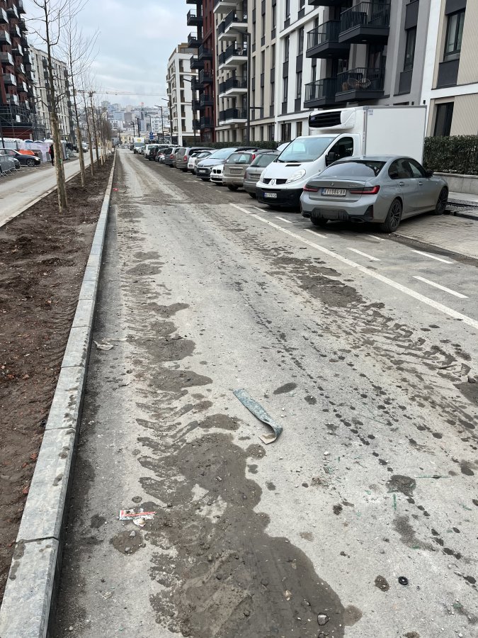

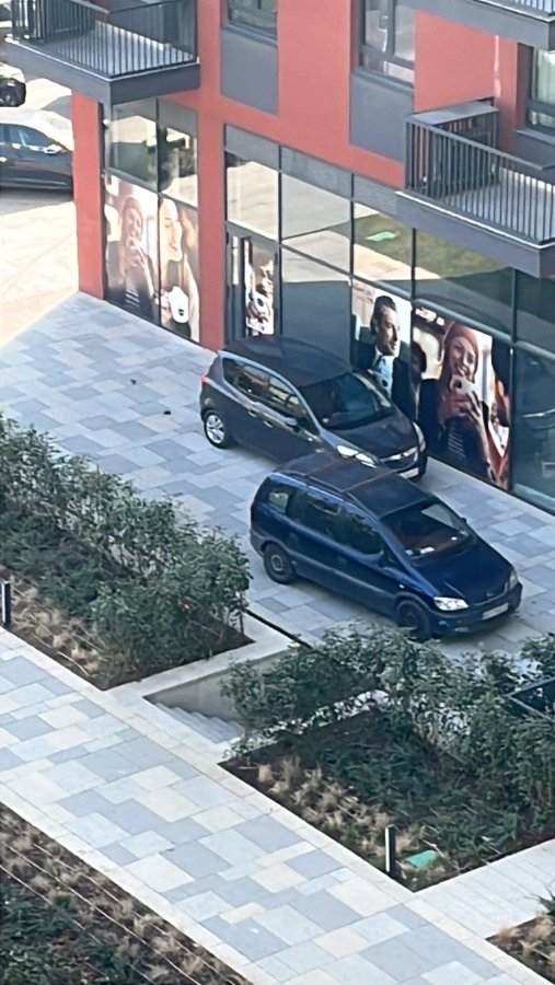

Čak se i na prethodnim slikama vidi da su automobili majstora parkirani na biciklističkoj stazi.
Svi parkiraju gde im se svidi.
Bukvalno ne može da se prodje od djubreta i wc-a koji majstori koriste, a da i ne zatvore vrata.
Zatvaraju ulicu kad god im to zatreba. Pa ti čekaj da se smiluju.
Metalne rešetke koje su trebale da budu oko sadnica su izvadjenjene pre mesec i po dana i samo ostavljene na trotoaru.

Pa Beograd na vodi.Ovako ti izgleda iz ugla stanara.

MIslim,da je gospodja nezadovoljna i to je njeno pravo kao kupca. Mozda,da i ja izrazim svoje misljenje o Quartetu 4,gde sam jedino bio u uspeo da vidim stan.Malo sam u materiji pa mozda i nekome pomognem.
1.Lokacija i pozicija objekta u odnosu na druge vrlo dobra,pogled ( barem juzni) je dobrim delom otvoren i nema opasnosti od blizeg zatvaranja nekim drugim objektom.
2.Blizina svih vitalnih stvari je vise nego zadovoljavajuca.
3.Spoljasnji izgled objekta arhitektonski prihvatljiv i ne narocito mastovit.
4.Fasadni materjali u standardu za e.razred,u nizem kvalitetu zavrsne obrade.
5. Ulaz u stambeni deo sasvim zadovoljavajuci.
6. Stepeniste i lift u standardu.
7. Hodnici u zgradi duzi i uzi nego sto to po arh.standardima treba.
8. Ulazna i unutrasnja vrata sasvim zadovoljavajuca.
9.Podna obloga u stanu u solidnom kvalitetu materjala i zanatski solidno postavljena.
10. Kuhinjiski el. ispod standarda,los materjal i lose ugradjeni.
11. Molerska obrada zidova u standardu.
12.Keramika u kupatilima u standardu lose zanatski izvedena.
13. Spoljna stolarija solidna bez troslojnog stakla sto je danas ispod standarda.
14. Garazni prostor ispod svakog standarda i bilo kakvog interesovanja investitora za zanatski i estetski deo.
Drugi nivo evidentno u problemu sa podzemnom vodom,verovatno zavisno od vodostaja.
15. Citav objekat higijenski zapusten i vidno bez pravog sefa gradilista ili lica koje kordinira izmedju razliciti grupa izvodjaca.
Stekao sam utisak da je objekat zamisljen i prodat kao jeftinija opcija BW.
U druge zgrade nisam ulazio tako da moguce da gresim.
Na kraju,ukoliko analiziramo poziciju i kvalitet drugih objekata u tom cenovnom rangu( mislim na predprodaju) smatram Quartet 4 dobrom kupovinom.
Ovo je iskljucivo moje misljenje i molim da ga ne uzimate zdravo za gotovo.
Prijatan i lep dan!
Da, slažem se, dužina hodnika je stvarno razočaravajuća, imam 45 metara od lifta do mog stana, kuhinje i ormarići u kupatilima lnekvalitetni, nepraktični. Kod mene sva keramika ima neku grešku, svaka ali bukvalno svaka pločica je kriva ili joj fali ćošak, ali je solidno postavljena. Garaže imaju problem zbog loše odradjene hidroizolacije i nedovoljnog broja pumpi.MIslim,da je gospodja nezadovoljna i to je njeno pravo kao kupca. Mozda,da i ja izrazim svoje misljenje o Quartetu 4,gde sam jedino bio u uspeo da vidim stan.Malo sam u materiji pa mozda i nekome pomognem.

Pa nije ovo naselje izgrađeno radnim akcijama za potrebe proletarijata pa da pričamo o tome da se nije pazilo na detalje. Ovo je plaćeno po poprilično visokoj ceni u tom trenutku, predstavljeno kao vrhunac življenja u Beogradu. Jedno je da se ugrađuju materijali niže klase, drugo je da ti se vrata ljušte, pločice polomljenje, u podrumu curi, a ti se još nisi ni uselio. Drugo nije ovo neka ilegalno sagrađena zgrada na Ledinama gde si platio kvadrat 900 eura, pa ćutiš makar imaš krov nad glavom i prošao si jeftino.Tako je u svakoj hiperpdodukciji gde investitor gradi hiljade stanova za kratko vreme, ne vodi se mnogo racuna o svakom pojedinacnom detalju i stanu.
Š to se tiče parkinga tu ide zona vrlo brzoJa se nadam da će za tri meseca završiti sve radove na Quartet 3 i 4 zgradi, i da tada biti rešeni i metalni okviri oko sadnica, da će se parking koristiti po projektu, biciklistička staza u punoj upotrebi. Ulica očišćena od blata i šljunka koji se koristio tokom građevinskih radova. Da će se lokali otvoriti i tada će ceo kraj dobiti drugačiju sliku.
Da će i tada biti problema u stambenoj zajednici, ali u mnogo manjim okvirima.
Mi u tom haosu živimo već pola godine i niko iz BW nema sluha za probleme stanara.Ja se nadam da će za tri meseca završiti sve radove na Quartet 3 i 4 zgradi, i da tada biti rešeni i metalni okviri oko sadnica, da će se parking koristiti po projektu, biciklistička staza u punoj upotrebi. Ulica očišćena od blata i šljunka koji se koristio tokom građevinskih radova. Da će se lokali otvoriti i tada će ceo kraj dobiti drugačiju sliku.
