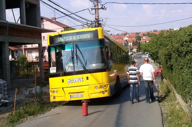

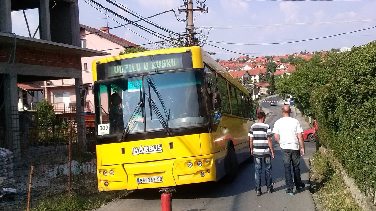

Navodno mu otkazale kočnice u Nemanjinoj.
SP Kosmaj #78... Linija 83.
Više puta sam se ovde pitao šta znači da su otkazale kočnice.
Moglo je da se desi da ga je razigrao nizbrdo i da izlizane obloge nisu imale dovoljnu kočionu silu, posebno ako je bio dobro natovaren i ako ih je prethodno, silazeći sa C. krsta, ugrejao. Po iskustvu i po manometrima (fap ima dva dvostruka) vozač je to morao ranije da oseti).
Druga varijanta je da je ostao bez vazduha (crevo, pogon kompresora...) a da je blokada točkova isključena...
Niko ne pominje da je vazduh šištao, što bi se dogodilo da je puklo neko crevo na točku ili pedali ili cilindar. Znači, ostaju te dve mogućnosti. I ovo je na preuzimanju vozač trebalo da istestira - nekoliko puta stisne kočnicu do kraja da obori pritisak u sistemu i čeka upozorenje i blokiranje vučnih točkova. Takvo vozilo ne bi smelo da je neko poslao, a ni da vozi.
Svakako, ko god da je potpisao ispravnost u nalogu, reći da je kad je potpisivao, sve bilo ispravno.
Znači, kako god, odgovornost je na vozaču. Svi će izmaći svoja, a njegovo dupe će ostati na vetrometini.
Zato, vozač mora da oseti vozilo, da ga poznaje i da ga OBAVEZNO isključi kod naznake kvarova zbog kojih recimo ne bi prošao normalan tehnički pregled. Svakako, na sudu ćemu reći da je profesionalac i da je sve to morao da oseti.
Voleo bih da čujem šta bi rekli o ovome i drugi vozači.

Ako je u pitanju IK 103F, to znači da se radi o vozilu na lonžeronskoj kamionskoj šasiji sa Mercedesovim motorom i Voith-ovim automatskim menjačem. Autobus je nastao Ikarbusovim karosiranjem FAP-ove samohodne šasije. To je bilo rešenje tadašnje vlasti, da se posao da i Ikarbusu i FAP-u, iako FAP nikad nije umeo da napravi valjan autobus. Ipak, to je bilo mnogo bolje od kineskih i turskih autobusa, koje današnja vlast uvozi na stotine i papreno plaća. O tome govori činjenica da je vozilo izdržalo 17 godina u eksploataciji, dok ovi kineski i turski neće doživeti kraj garantnog roka.
Generalno, autobusi imaju dvokružnu radnu kočnicu, a pored toga staničnu kočnicu, parkirnu kočnicu i retarder, koji u krajnjem stepenu vrlo moćno koči. Autobus nikako ne može da ostane bez kočnice usled jednog kvara. Verovatno su poslali na ulicu vozilo kome pola ovih sistema nije radilo, jer imaju velikih problema sa kineskim i turskim autobusima.
Da se baš tako zaleti moguće je ako je ostao bez vazduha, a blokada nije radila.
A ako ga jw zalwteo nizbrdo, a sila kočemja bila alaba, kod paničnog kočenja, efekat se ne oseća nekoliko sekundi. Takva vozila mogu da koče tamo gde vozač planira gde će i kako da stane. Ali, kad dođe do iznenadnog kočenja, nastaje veselje. Pedala do patosa, kazaljke se poklope, a efekat minimalan.
