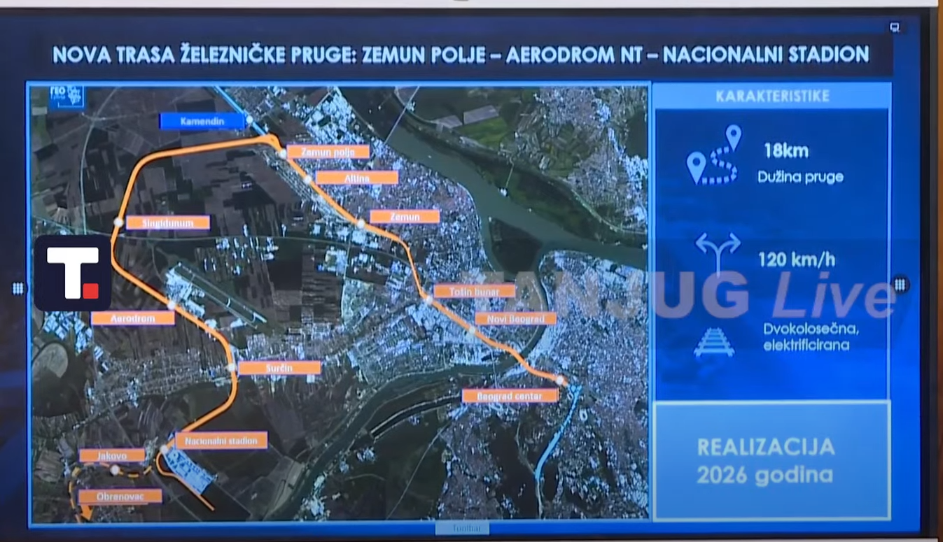

Jako je malo prostora u Zemunu, ne treba zaboraviti da treba još 2 koloseka da postoje za BGvoz. Ovde u Zemun polju ima dovoljno mesta da se brzo i jeftino odradi denivelisano odvajanje. Takođe omogućava i razvoj tog dela oko pruge do autoputa. Isto tako, ova varijanta ne isključuje prugu Tošin bunar-Aerodrom i zapravo je kompletira tako što se nadovezuje na tu prugu i vraća vozove nazad na koridor. Trasa preko Zemuna bi direktno isključila tu mogućnost
Pruga previse kruži i previše krivuda zatonsto oni hoće jednom linijom da spoje 4 lokacije koje nisu na istoj putanji
Za tih 18 km nobe pruge koja krivuda u vidu S, mogu od Zemuna da naprave jednu prugu sa Y krakom gde ce jedan krak da ide ka aerodromu a drugi na expo instadion i tako naprave direktne linije bez da kruzi bespotrebno.

Ali kako 33 km od Prokopa do Nacionalnog sajma moze biti jeftinije za razdaljinu od 14km vazdušnom linijom?
Bilo koja zeleznicka trasa od preko 20km nije racionalna ni za vreme putovanja ni finansijski.
Doduše, koliko sam ja ispratio Vrhovnog Respiratora, nije rečeno da je za prugu cilj 2027. Samo kako će ići.
Али, за 14 км ваздушном линијом мораш да изградиш целу нову трасу, са све тунелом испод Б. косе. Они сада свакако неће дуплирати колосеке од Земуна ка граду, то није поменуто, остаје им само равничарска пруга од Земунског поља до Наци-центра. .
Nisam mislio da grade tunel ispod Bezanije i ako bi to bilo najkraća varijanta ali je mogla pruga da skrene pre kamendina, ima mesta da se uradi ta denivelacija mnogo pre.
Mislim da ovo kruženje ne smeta za prevoz do aerodroma. To je bukvalno najviše 5 minuta duže vožnje nego najkraćom linijom. Problem je više kruženje iz Ledina, Surčinja, budućeg sajma - stadiona.
Ovo kruženje čak ima donekle i prednost jer linija sa aerodroma bolje pokriva sremski deo Beograda, gde živi skoro polovina stanovništva grada.
Preduslov da bi ovo radilo jeste da se od Zemun polja pa na dalje (Novog Beograda ili dalje gde će linija završavati) izgrade dva dodatna koloseka, a tu je najveći izazov što bi se trebalo izgraditi i novi dvokolosečni tunel ispod Bežanijske kose.
Ta dva nova ,,aerodromska koloseka bi trebalo da koriste i BG vozovi do Batajnice, pa bi ih trebalo i dodatno produžiti do Batajnice i na taj način odvojiti ,,brzu" magistralnu prugu i ,,lokalnu" aerodromsku / BG voz.

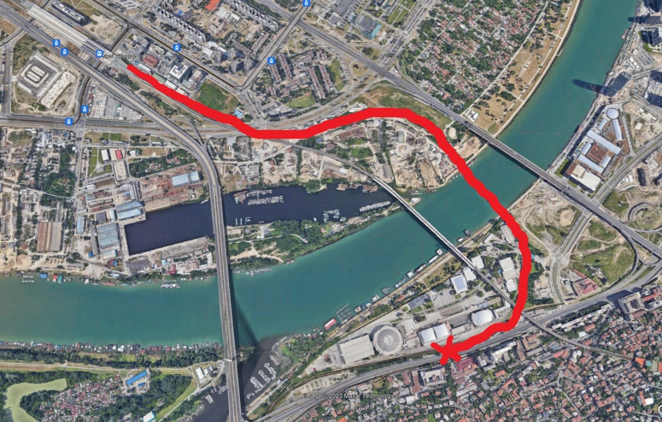

Ne znam da li je prethodno razmatrano, ali da li je ovde razmatran produžetak aerodromske linije dalje od Novog Beograda preko starog železničkog mosta?
Linija bi mogla završavati na prostoru sadašnjeg sajma. Odmah sa mosta desno gde bi trebalo samo dva slepa koloseka za stajalište i promenu smera vožnje. Trasa postoji, most postoji, prostor postoji.
Ne verujem da bi frekventnost aerodromske linije bila više od 20 - 30 min, a za to je dovoljan jedan kolosek od Novog Beograda do Sajma.
Ovako bi se izbeglo preopterećenje Novog Železničkog mosta, a veza se železnicom bi se ostvarivala na ž. stanici Novi Beograd.

I projekat postoji za tu ideju i omogućava čuvanje hala 2 i 3 od rušenja.
Ako treba veci kapacitet onda dupli kolosek Novi Beograd - Sajam sa novim mostom blizancem starog zeleznickog, stubovi cak delom postoje.
Ne treba zaboraviti da su tokom oba svetska rata bili paralelni mostovi, u principu jedan bi se gradio onaj pored bio srusen, pa tako u krug par puta.
Moze cak trasa u duzini od par stotina metara, od mosta do sajma, da se izgradi na stubovima kao i stajaliste. Tako ne bi ometao ,,zivot na zemlji" ometanjem drumskog i pesackog saobracaja.
Problem sa starim zeleznickim mostom je sto je nizak, ometa potencijalno recni saobracaj na Savi pri visokim vodostajima i predstavlja medjunarodno prepoznato ,,usko grlo".
