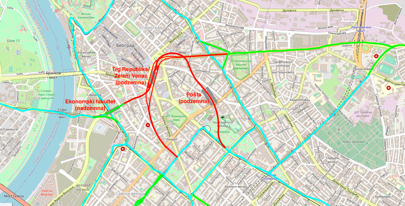

Prvo, mislim da je potrebno da postoje dva tunela ispod centra. Razlog za to je da će se većina linija premestiti u tunel radi boljeg povezivanja sa centrom (barem 10 linija nakon završetka projekta), a interval između njih u špicu treba da bude 10 minuta. Čak i sa ETCS sistemom, neće biti moguće obezbediti takav interval u jednom koloseku za jedan pravac. Takođe, takav raspored će dodatno smanjiti vreme putovanja do ulaza u tunel.
Evo kako ja vidim ovo rešenje (crvena - tuneli, zelena - nove pruge, a plava - već postojeće):
Pogledajte prilog 166015
(Varijanta 4) Ovde ima dve podzemne stanice (Trg Republike i Pošta) i jedna nadzemna (Ekonomski fakultet). Na stanici Trg Republike postoje prelazi, tj. sve linije su povezane. Ako je jedan od koloseka zauzet, tramvaji čekaju na stanici.

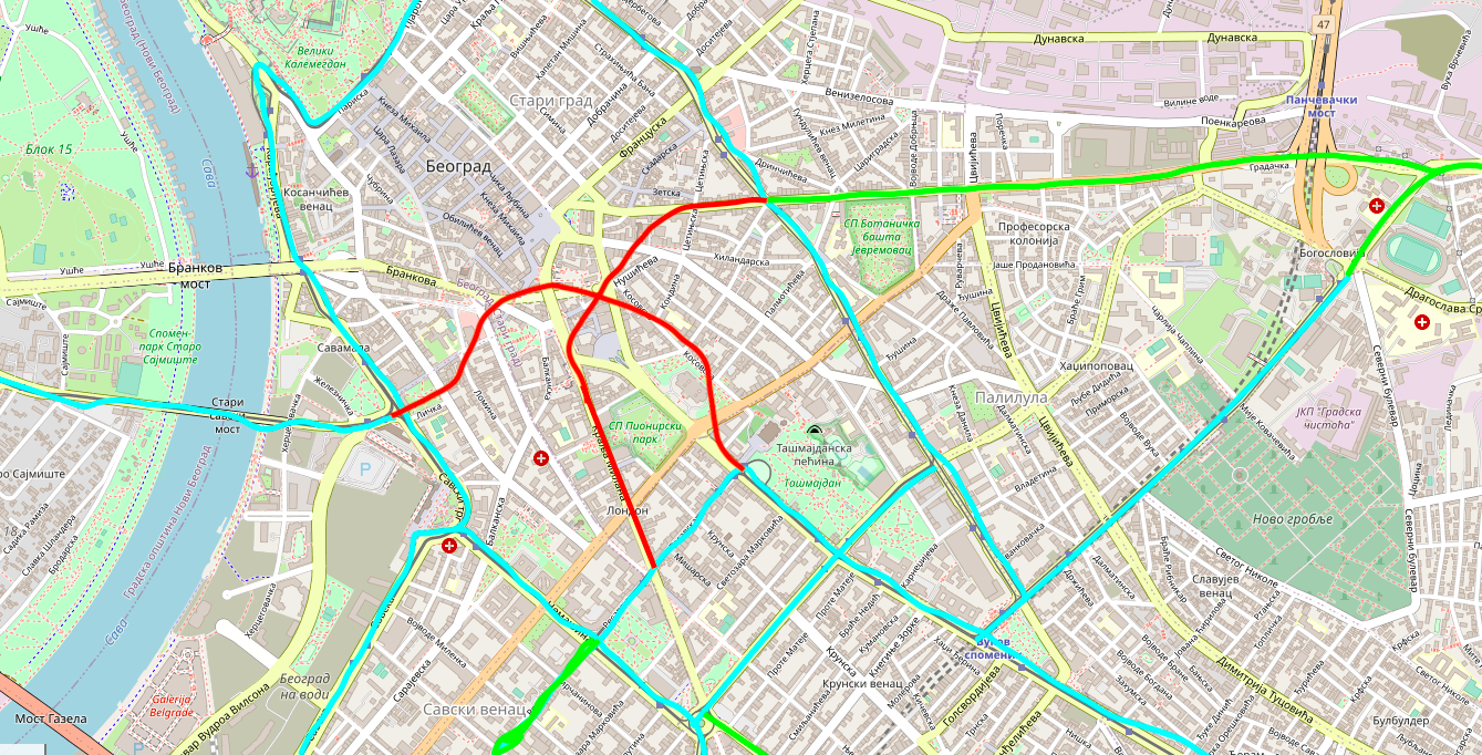

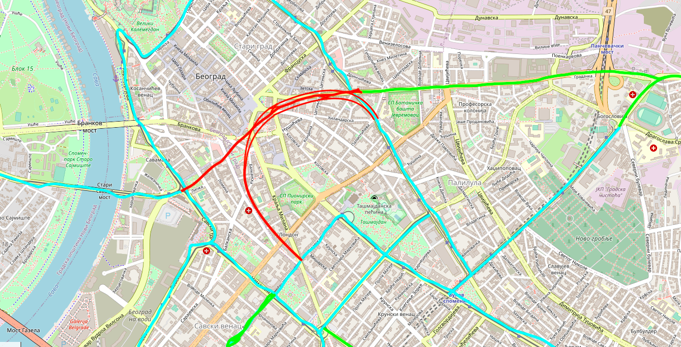

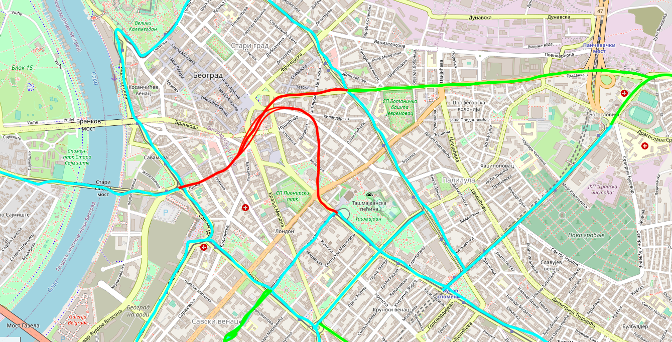

Takođe, u procesu sam uradio nekoliko dodatnih varijanti, evo ih ovde:
Pogledajte prilog 166016
(varijanta 1)
Pogledajte prilog 166013
(varijanta 2)
Pogledajte prilog 166014
(varijanta 3)

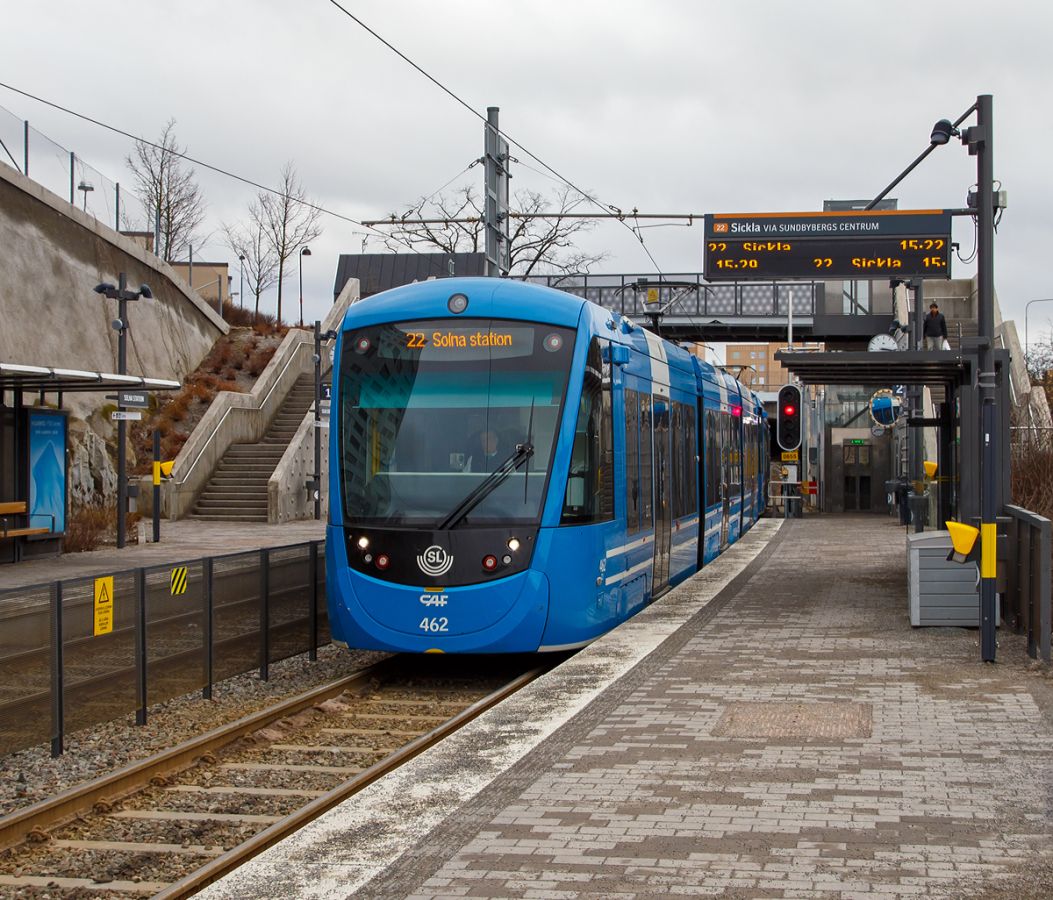

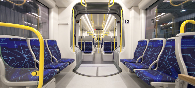

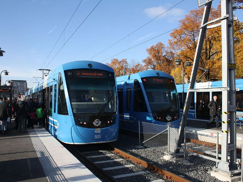

Vozila
Mislim da je CAF Urbos u drugačijoj konfiguraciji, sa 2 kabine, od 5 do 9 sekcija i za standardan kolosek dobar izbor za novi sistem. Samo ne znam da li je proširenje gabarita opravdano. Ako ima stručnjaka, molim vas da podelite svoje mišljenje.
Ovo je stokholmski CAF Urbos AXL (u Beogradu se trenutno koristi model 3). Ovaj model je dizajniran za sisteme brzog tramvaja sa visokim kapacitetom i brzinom. Mislim da je to najbolji izbor za sistem koji predlažem.
Pogledajte prilog 166017
Pogledajte prilog 166018
Pogledajte prilog 166019
Svakako, proizvođač i model moraju biti određeni putem tendera sa stručnjacima u komisiji, uz uzimanje u obzir i cene.

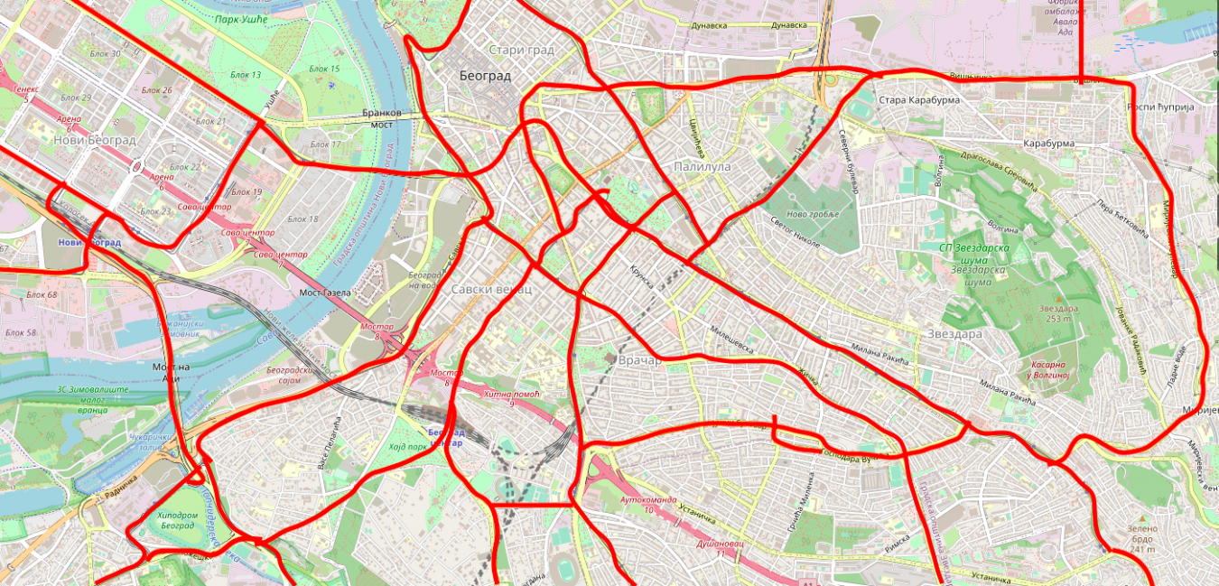

Proširenje sistema
Na mapi sam označio kako ja vidim razvoj linija u i oko centra. Detaljnije će to biti vidljivo na dijagramu koji ću podeliti kasnije. Za tunele koristi se varijanta 3, ali kao što sam pisao, smatram da je varijanta 4 bolja:
Pogledajte prilog 166012
Ovaj predlog uključuje još jedan nadvožnjak i tunel - Klinički centar - (nadvožnjak iznad autoputa) - (ulazak u tunel) - Beograd Centar (podzemna četverokolosečna stanica u postojećem prostoru za metro stanicu) - Topčiderska zvezda (podzemna) - (izlazak iz tunela) - (nadvožnjak iznad Vojvode Mišića) - Careva Ćuprija (na Požeškoj), sa krakom Beograd Centar - Stadion Partizan.
Ako imate neke predloge u vezi sa ovim ili drugim linijama, molim vas da ih šaljete.
