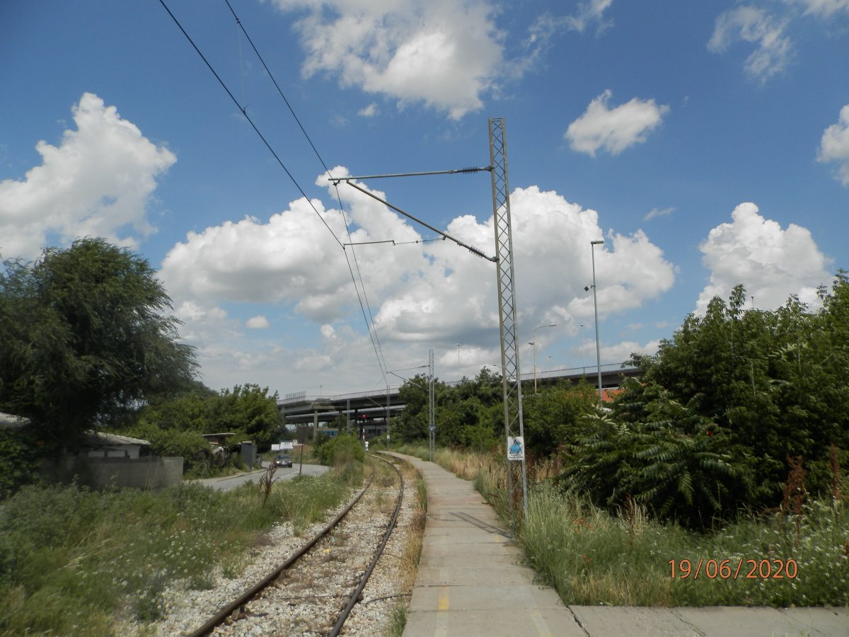

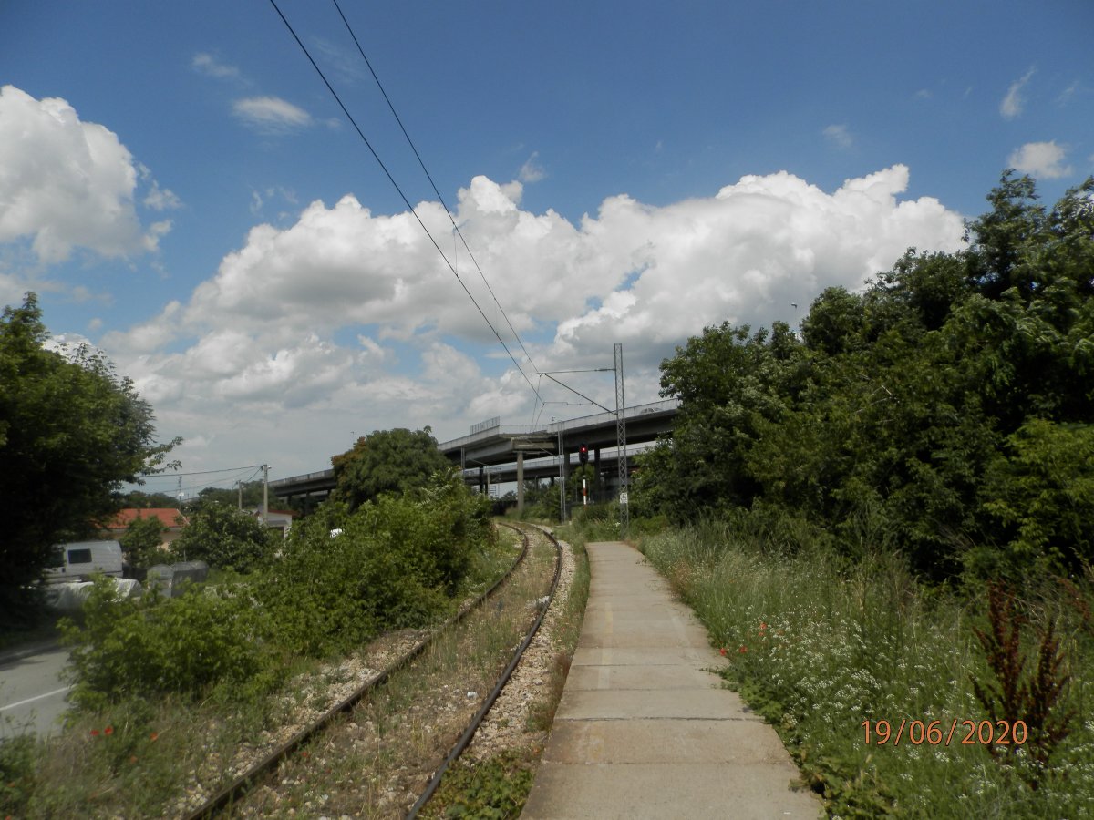

"Dunavski Kolosek" se nalazi tik pored stanice Pančevački Most, na delu gde pruga skreće prema Dunav Stanici. To je jedan betonski peron koji je izgrađen pre petnaestak godina, odatle su jedno vreme kretali zrenjaninski šinobusi, kao i pančevački Beovoz zadnjih godina pre svog ukidanja. Na taj peron se silazi sa autobuske okretnice Pančevački Most, postoje stepenice, mada su prilično zarasle i slabo vidljive iz daljine. Otkako je ukinuta Dunav Stanica tu više ne staje ništa, mada semafor i elektromreža i dalje stoje netaknuti. Evo par fotki tog mesta od pre 2 godine, ne verujem je da je žica pokradena u međuvremenu:
Pogledajte prilog 148199Pogledajte prilog 148200
A da, totalno sam zaboravio na to. I dalje je falično rešenje.
