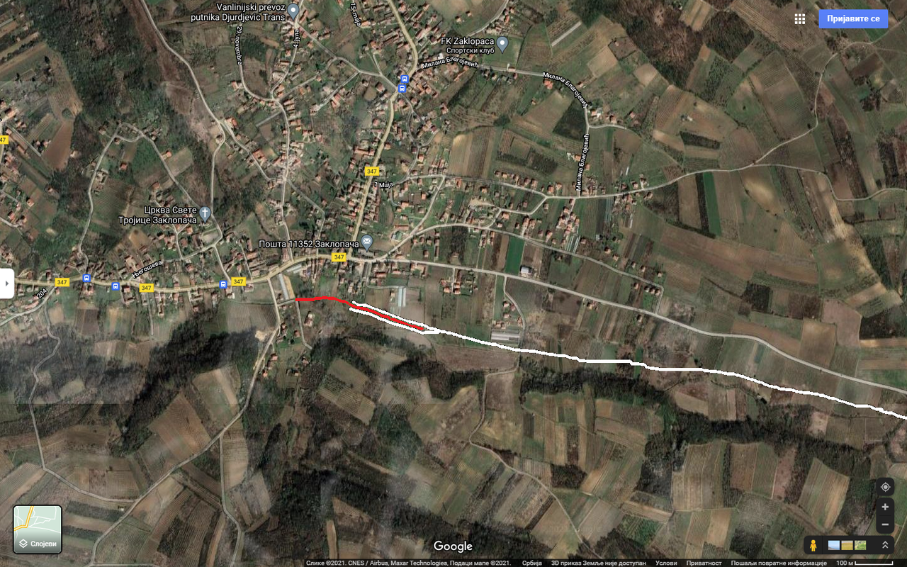

Naravno. Crno je otvorena pruga, crveno su tuneli a zeleno stanice. Treća slika je posebno za tebe priređena... Izlaz iz tunela Plantaže-Zaklopača sa prilazom stanici i peron. To je dvokolosečna varijanta ali me je mrzelo da crtam dve paralelne linije celom dužinom :mrgreen:

Pumba » 25 Окт 2021 10:33 pm[/url]":19d56fwa]Naravno. Crno je otvorena pruga, crveno su tuneli a zeleno stanice. Treća slika je posebno za tebe priređena... Izlaz iz tunela Plantaže-Zaklopača sa prilazom stanici i peron. To je dvokolosečna varijanta ali me je mrzelo da crtam dve paralelne linije celom dužinom :mrgreen:

Колико је сигурно да се испод депоније иде површински јер је толико прича било да је иста нестабилна и да клиза ка Дунаву?
Na ovo zaista ne bih znao da ti odogovorim. Jedino što pretpostavljam da će taj problem barem delom biti prevaziđen s obzirom na planiranu sanaciju.
Somi303":2d5e1nnt je napisao(la):
Kолика је разлика у висини нпр улаза у тунел код БКП-а и излаза у Заклопачи?
Razlika je oko pet metara. Crtao sam tako da ne bude velikih promena visine.

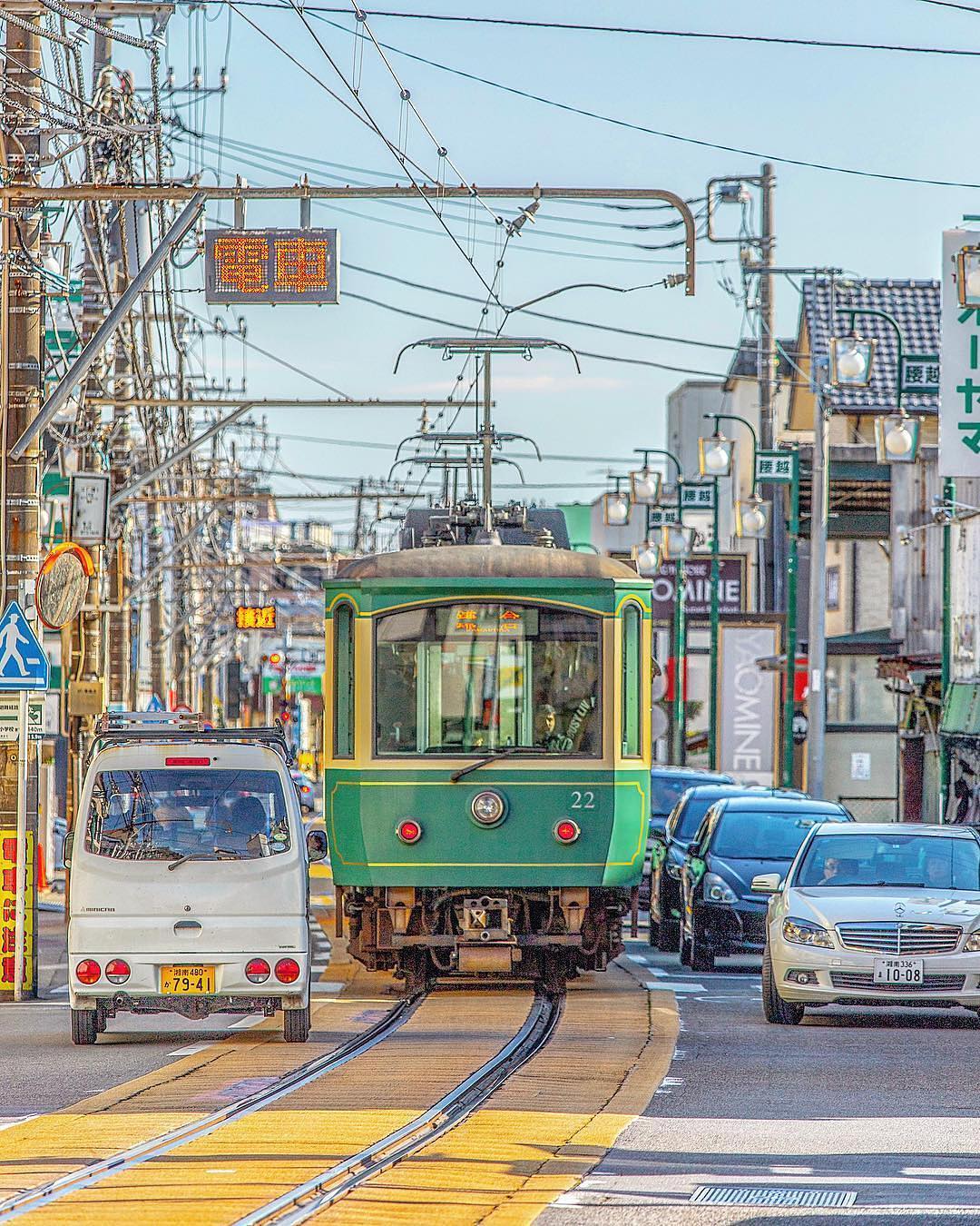

Enoden
https://en.wikipedia.org/wiki/Enoshima_Electric_Railway
Evo i tog plana jednokolosečne pruge sa pet mimoilaznica duge 10 km
Između stanica Koshigoe i Enoshima ide ulično, ostala trasa je odvojena od saobraćaja
https://media.gettyimages.com/photo...ping-street-in-picture-id1090032604?s=170667a
https://www.ambassadors-japan.com/img/railtrip/355/6njNdtCzPKPcPwZ.JPG
https://lh3.googleusercontent.com/p...36zo15o8gW7l2RVWECNuUgbCQwCsWBoVKfeNbHK8voiYY
http://diversity-finder.net/wp-content/uploads/2017/12/enoshimadentetsu6.jpg
https://media.cntraveler.com/photos...noshima-Enoden_2018_GettyImages-646892780.jpg
