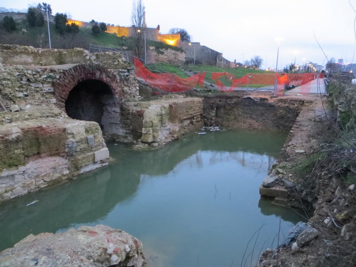

Nebitno. Kao minimum, vode može biti samo tik oko Vodene kapije 1 (jer mora da se pokaže kako je ona u celini izgledala i funkcionisala), a može je biti i na bitno većoj dužini rova. Zakopane cevi vodu mogu dovesti i odvesti na bilo koje dve tačke rova. To zavisi od stanja bedema i pre svega od arheoloških istraživanja. Mi tu imamo i bedema iz 14. veka, i još će se ko zna šta naći. Možda tragovi kule Mlinarice i druge kule? Kasnije će neko možda hteti da rekonstruiše pristanište ili njegov deo? Itd, kad se vidi šta gde ima i šta se od toga može prikazati, onda se može doneti odluka na kojoj dužini rova se može pustiti da teče voda. Cevi nam daju fleksibilnost pa nema tehničkih ograničenja.
4. Fasada Vodene kapije se može rekonstruisati jer ima dovoljno i podataka i autentičnih fizičkih ostataka za tako nešto. Deo fasade kapije ispod nivoa pruge je ostao, isto kao i kompletna struktura kapije po dubini (dalje od pruge) i to je, uz stare planove, sasvim dovoljno.
5. Prosečno viši vodostaj Save zbog Đerdapa je nebitan. On je najveći uticaj imao na minimalne vodostaje, a ne na maksimalne. Oni su i sada isti kao što su oduvek i bili. Dakle promenila se samo godišnja statistička raspodela nivoa vode, što nema značaja. Minimalni vodostaji su sada bitno ređi nego što su bili, a maksimalni su takođe ređi, ali manje. Međutim ukupni raspon mogućih nivoa vode Save i Dunava je isti kao što je oduvek i bio. Pa se za vodenu kapiju ništa previše bitno nije promenilo.
6. Tok Save je drugačiji?
Nije pored Vodene kapije 1 (pa se "prošlost može uklopiti u sadašnjost")
7. Most od kapije do spoljnog bedema i šetna staza duž spoljnog bedema se zaista ukrštaju pod 90 stepeni.
To si lepo primetio, za razliku od drugih. Međutim oni su na bitno različitim nivoima. Most je na nivou poda kapije, a šetna staza je na nivou vrha nižeg dela spoljnog bedema (skrivene staze). Zato se bez sukoba mimoilaze. To ukrštanje bi ustvari bilo zaista interesantan i vizuelno upečatljiv deo rekonstruisane kapije. Nešto za obavezno fotografisanje. Iz analize načina funkcionisanja vodene kapije i bedema tokom rata proizilazi da je morala postojati neka veza koja premošćuje otvor ka reci na spoljnom bedemu. Zamisli branioce na spoljnom bedemu, na uzvodnoj strani tog otvora. Ako napadači odjednom koncentrišu napad na NIZVODNI deo spoljnog bedema, kako da se branioci brzo premeste sa uzvodnog na nizvodni deo bedema? Kad je tu prekid bedema i rupa? Ne mogu ići skroz okolo. Dakle morala je postojati i veza šetne staze po spoljnom bedemu koja spaja uzvodni i nizvodni deo tog bedema, tj koja premošćuje otvor u bedemu. A to je baš isto ono što je i nama sada potrebno za spoljni deo šetališta, pa je sve u redu.
8. "Једино што преостаје јесте да се (kapija) конзервира и откопани део наспе и заврши пешачка и бициклистичка стаза."
Kao što sam rekao, može da se rekonstruiše bez izmišljanja stvari koje ne znamo. U uslovima Zavoda ionako piše da treba.

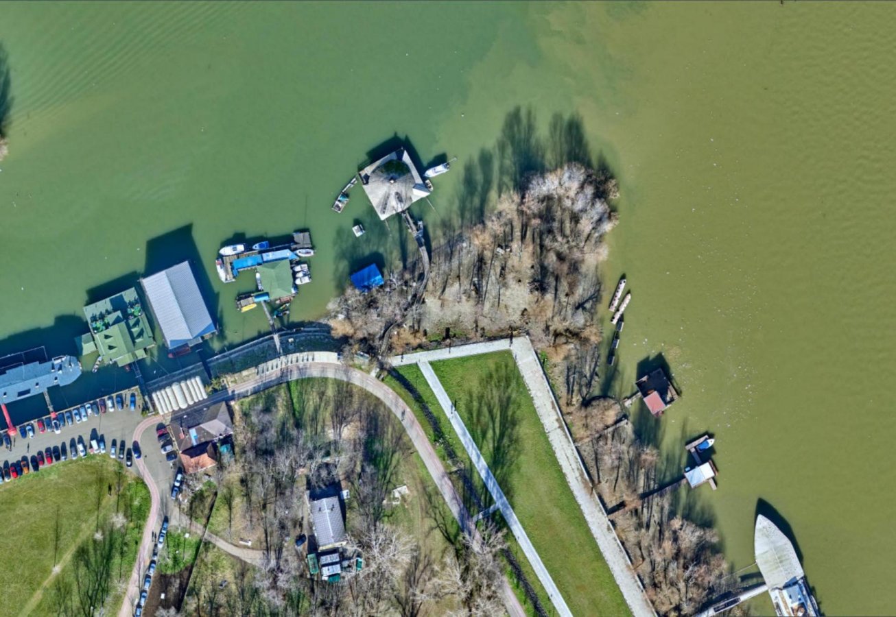

Ako se tu, na mestu sudara i "uspora" voda dve velike reke, kamena obaloutvrda samo malo produži tako da sledi zbog toga prirodno formirani peščani rt, pa se tu postavi neki sa mosta uočljiv vizuelni marker, recimo svetionik, onda ćemo najzad imati jednu vizuelnu celinu. Dakle sa Brankovog mosta će izgledati kao da VIDIMO kraj reke Save (jer će ga vizuelno markirati svetionik) i mesto gde se njene vode mešaju sa Dunavom. Takođe ćemo moći da sa mosta i dela keja leve obale Save jednim poglednom obuhvatimo:
- Rt i svetionik na levoj obali,
- u reku izvijene bedeme otvora spoljnog bedema Vodene kapije 1 na desnoj obali,
- i obnovljenu stražarsku kućicu iznad unutrašnjeg bedema (ili bar osnovu koja postoji, mada imamo plan cele fasade).
To će biti jedna lepa i nova vizuelna celina. Takođe, stalna veza čamcem između rta i vodene kapije će produžiti pešačku zonu Knez Mihajlova <-> Kalemegdanski park <-> Gornji grad <-> Donji grad <-> Vodena kapija <-> Šetalište uz desnu obalu <-> rt i šetalište uz levu obalu Save. Ako se umesto čamca koristi neka mala skela, onda tu i bicklistička staza može da prelazi reku. Dakle iz Donjeg grada podzemni prolaz ispod ulice Vojvode Bojovića, pa kroz kapiju, pa preko mostića iznad rova na desnu obalu Save, pa na skelu. Ili sa obalskog šetališta i bici staze linijskog parka naniže, niz rampu kapije, na obalu i na skelu. Tj tada bi postojala i biciklistička veza Vodena kapija <-> kraj keja na levoj obali Save. Mada pristanište za čamac ili skelu na desnoj obali može biti i nizvodno od Vodene kapije i bastiona Sv. Jakova. Pa da preko reke čamac ide ukoso. To nije previše bitno. Istovremeno sređivanje leve obale Save i Vodene kapije u sklopu linijskog parka na desnoj obali bi zaista bio sasvim novi kvalitet.

Ovaj predlog za uređenje priobalja kod ušća nije neka moja slobodna "zamisao", dakle proizvoljna maštarija, nego nešto što skoro nužno sledi iz logike prostora. To je kao kad prolaznici u parku sa loše projektovaniom stazama utabaju novi prolaz preko travnjaka. Možeš ili da se pomiriš sa time da je to dokazano optimalna veza dve tačke i da tu asvaltiraš novu stazu, ili da se boriš protiv vetrenjača znajući da tu nikada neće biti trave. Novi prolaznici bi uvek iznova i iznova otkrivali istu tu najkraću vezu, pošto samo jedna takva postoji. To je fiksirano samim prostorom, a ne njihovim izborom. Lako je pokazati da ovde situacija slična. Recmo, vrlo je teško da se ovde rt ne vidi (i to više njih, a ne samo jedan):

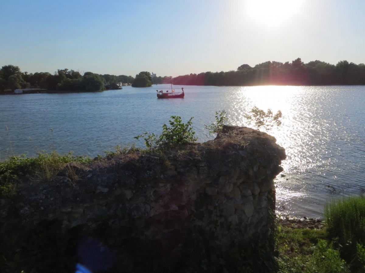

1. Rt na levoj obali Save
Na ovom mestu se sudaraju vode Dunava i Save, i to pod oštrim uglom.
Zato baš ovde NUŽNO dolazi do uspora toka, a zbog toga onda dolazi i do taloženja peska koji formira rt.
Mogu svi Beogradski projektanti koji obožavaju geometrijski prave linije obaloutvrde da kolektivno dube na glavi, Dunav i Sava će ovde UVEK ponovo napraviti dodatni, izvijeni peščani rt. A pošto je odavde najbolji vidik i na vodenu kapiju, i na ušće 1, i na rukavac Dunava ka Zemunu, kad se poseče šiblje, ovde će uvek biti posetioca, bilo blata ili ne. Pa projektant ili može da da se pomiri sa sudbinom i prizna da postoje prirodni procesi koji to diktiraju, i da zatim produži kamenu obaloutvrdu formirajući rt (jer nisam rekao da i ovde treba da bude "plaža", nego da se produži postojeća kamena obalutvrda u obliku rta), ili će ovde svejedno biti i rta i ljudi, ali onda i blata i svih mogućih naplavina.
Što se tiče svetionika na rtu. Kad se reskonstruišu priobalni bedemi i Vodena kapija 1, oni će biti jarko osvetljeni reflektorima, isto kao i bedemi Gornjeg grada. Zato nam je potreban vizuelni kontrapunkt na levoj obali, nešto što pravi ravnotežu obalskih vizuelnih markera prostora, pogotovo noću. Simbolični svetionik je najlogičniji izbor zato što je to nešto vezano za reku. Potreba za simetričnim markerom na levoj obali je toliko očigledna da će tu svakako da bude postavljeno NEŠTO. Ako vi sad tu ne predvidite nešto vezano za samu lokaciju i za istoriju grada, neko drugi će ovde staviti jarbol ili stub sa Vučićevom slikom na vrhu, ili spomenik ujedinjenoj Evropi na ušću dve Evropske reke, ili "Majci Rusiji", ili bog zna šta još gore od toga. Ponovo, i rt i vertikalni marker krajnje tačke leve obale Novog Beograda su nužni jer tako diktira prostor. A ne Zuma.

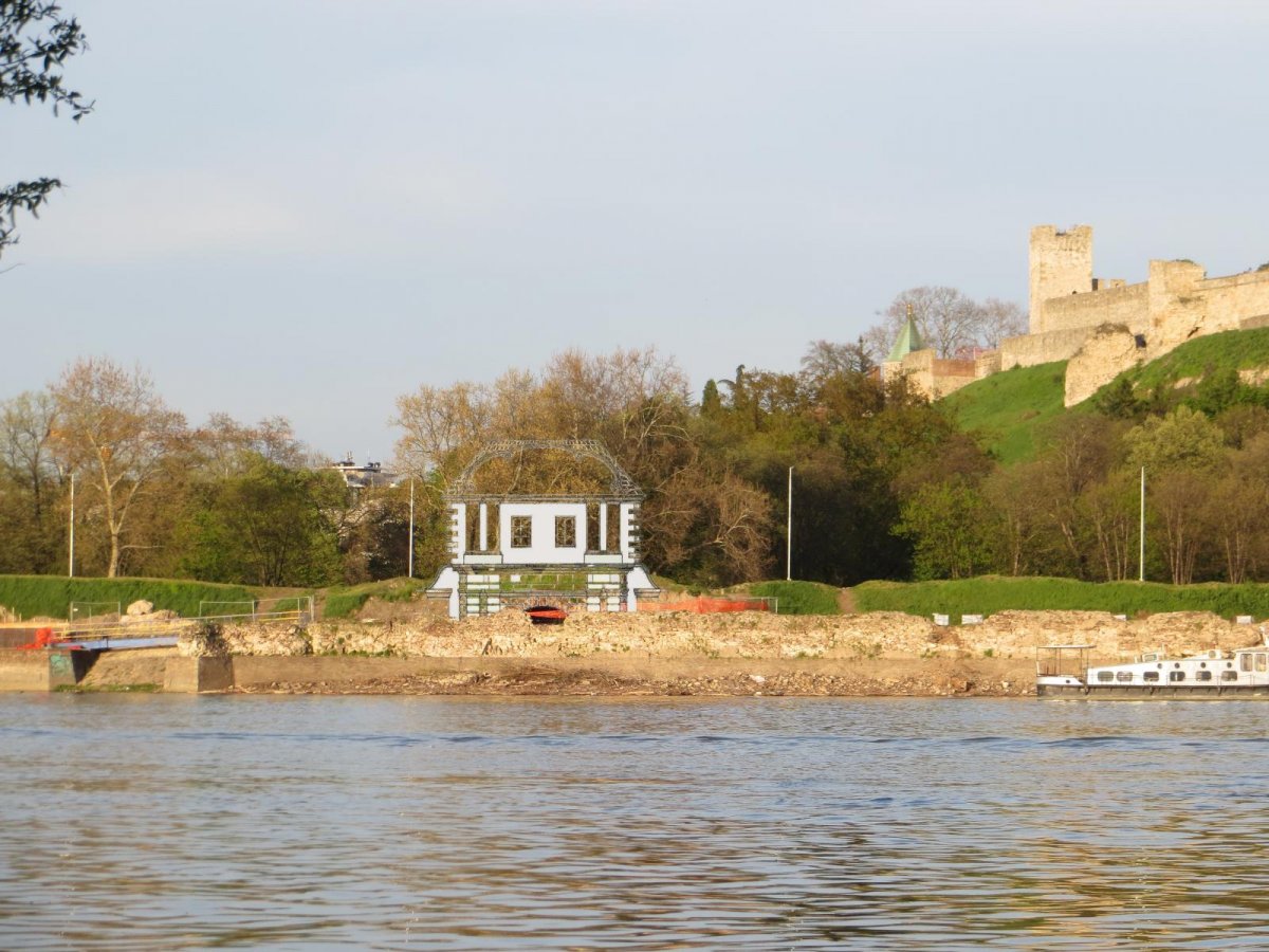

2. Vodena kapija se tobože neće videti jer pokriva spoljni priobalni bedem?
Videće se kad se sve rekonstruiše jer će se tada napraviti i gornji deo kapije gde je bila stražarska kućica za nadgledanje prolaza kroz spoljni bedem. Pa će jarko osvetljen biti prolaz kroz bedem (sada fali nizvodni "jezičak" spoljnog bedema), oba bedema, viši i niži, zgrada iznad kapije, i šta god bude ispred spoljnog bedema, na obali. To bi moglo izgledati ovako

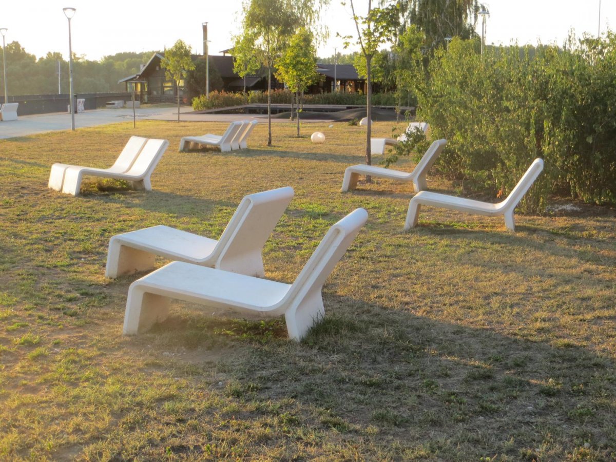

A ispred spoljnog bedema, na pola metra povišenom platou, su recimo ovakve vodootporne klupe za sunčanje, druženje i noćne žurke.
To ja zovem "Plaža" zbog nade da će se ipak jednom završiti Interceptor, pa će Beogradske obale ponovo moći da postanu prava plaža, kao danas Lido, kao što su oduvek i bile. To je suštinski deo našeg grada, nešto u genima naših predaka, i ne sme se zaboraviti. Ma koliko morali čekati da se to ponovo desi. Neka u međuvremenu bar ime dela obale bude potsetnik na tu obavezu. Takođe, ovde može, ali i ne mora, da bude pristanište za čamce.

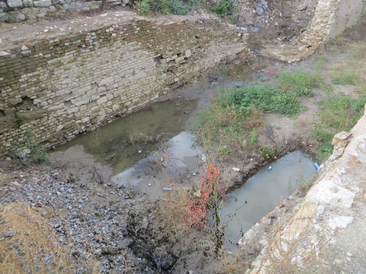

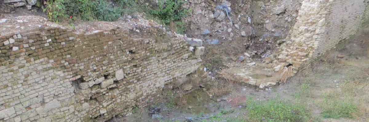

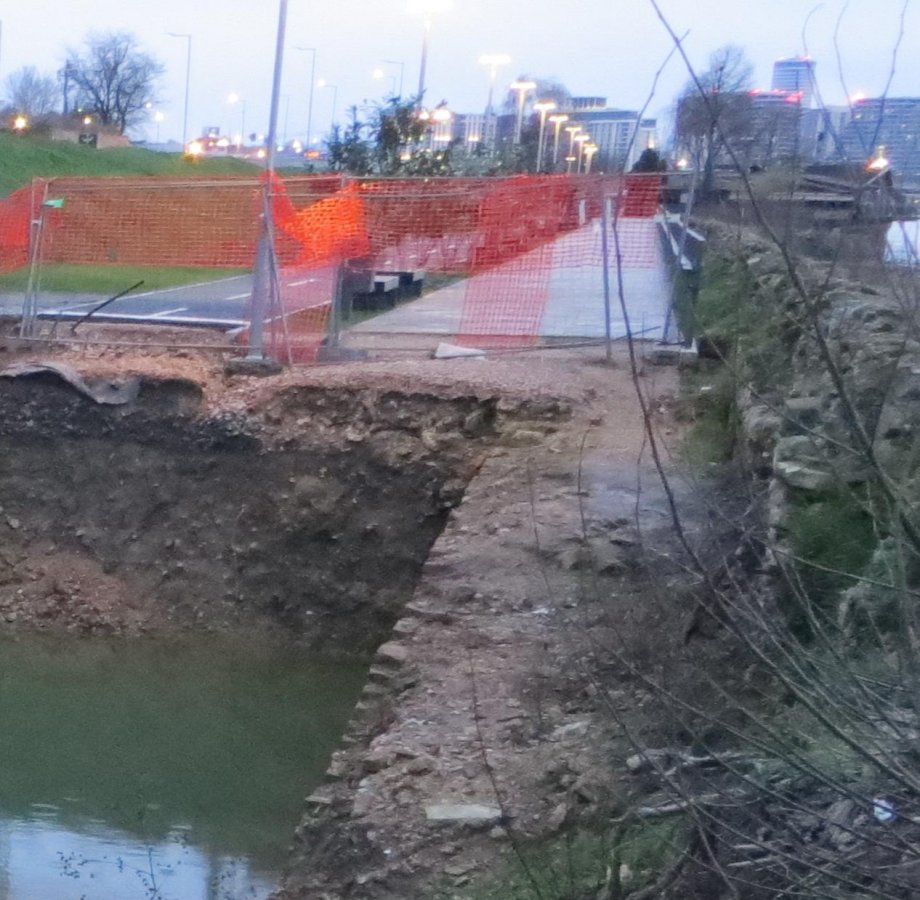

3. Zašto produbiti rov i ispuniti ga vodom u bar nekoj, bližoj ili daljoj okolini Vodene kapije?
Prvo, zato što će retko ko hteti da šeta pored obale Save po dnu rova, pa da od zidova ništa ne vidi ni levo ni desno. Zato se ništa od šetališta ne gubi ako se to ispuni vodom kao što je ranije i bilo. Pa zatim zato što je Sava previše blizu, pa će ovde ionako biti vode, pa samim tim i taloga, i blata, i divljeg rastinja iz tog taloga. Ništa se gubi da se prizna postojanje realnosti da je ovo VODENA KAPIJA, koja je NAPRAVLJENA tako da bude u vodi. Pa da pustimo da tu i bude čiste vode koja teče, umesto male rupe pune đubreta, blata, ustajale vode i zaostalih bara. Pa onda zato što je ovde upravo tako i bilo, i što je SVAKA kapija u tvrđavi imala rov ispred sebe. Inače ne bi ni postojala. Ovo nije ni šetalište, ni linijski park, ni art egzibicija, nego TVRĐAVA. Od ovoga su zavisili životi ljudi, ne samo u Srbiji. Pa imamo obaveze i prema njima, i prema sopstvenoj savesti da prikaz istorije bude onoliko realan koliko može da bude.
Ovo želimo ...
... a ovo ne želimo

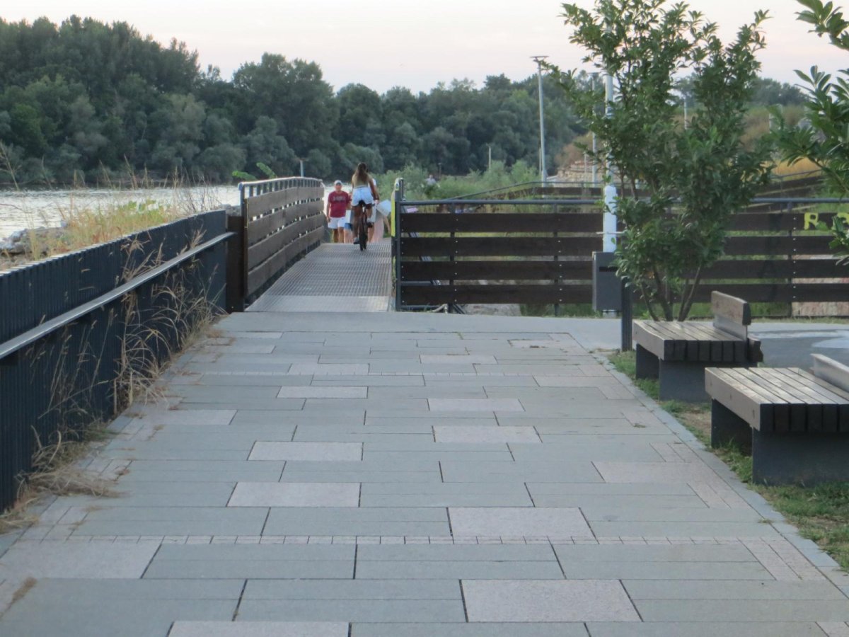

4. Čemu drveno proširenje staze po vrhu spoljno bedema?
Da za početak kažemo da nam to proširenje ne treba. Za nuždu možemo i bez toga. I širina staze koja već postoji na brhu bedema može da posluži. Anonimni projektanti "Promenade" Beograda na vodi su nam već odredili sudbinu: Kolika nam je zauvek dovoljna širina staze pored svih Beogradskih reka. Za sve milione budućih Beograđana i budućih standardnih 40 stepeni u hladu. To su zatim naravno preuzeli projektanti linijskog parka. Pošto je drveno proširenje na bedemima davno istrulilo i nestalo, ipak je do danas preostali deo "skrivene staze" iz 17. i 18. veka po širini jednak čak polovini te savremene širine šetališta, odnosno onome što nam je SADA određeno kao velikodušni i običnoj raji sasvim dovoljan poklon za jedan smer kretanja. Ako je tobože samo vojnicima trebala OVOLIKA širina (ustvari im je trebala veća, otuda drveno proširenje), to je maltene kao da je nekada vojnika na tvrđavi bilo koliko će ubuduće biti svih Beograđana. Odnos širina novog i starog šetališta vidite ovde. Tačno polovina širine:
I ne samo to. Kao što lepo vidite ovde dole, metalni most koji decenima stoji i sasvim lepo služi kao jedini prolaz svima, i biklistima i pešacima, je ustvari ili jednak ili čak za nijansu uži od širine postojećeg "skrivenog puta" po vrhu spoljnog bedema. Pa ako vam se baš ne dopada drveno proširenje, za nuždu nema problema da ljudi idu i po postojećoj širini staze na vrhu spoljnog bedema.
Ali šta je sa tim problem? Staza na vrhu spoljnog bedema je jedino mesto sa koga se dobro vidi fasada i ceo kompleks Vodene kapije 1. Mnogo ljudi će ovde zastajati da fotografišu ubuduće svetski poznatu, ikoničnu sliku vodenog ulaza u "Beogradsku tvrđavu na vodi". Zapadni propagandno-ekološki narativ po definiciji. Ali kako će onda u takvoj gužvi ljudi da se mimoilaze? To je ista potreba koju su imali i vojnici koji moraju da trče i brzo se mimoiđu da bi skoro trenutno stigli na svaki deo bedema koji je napadnut. Ponovo se sudaramo sa neumoljivim diktatom logike prostora. Staza mora da bude šira. Dodatno, da deca i stari ljudi ne bi padali u rov, prema rovu mora da postoji ograda. Što znači da se i samo zbog toga mora praviti neka ozbiljna i čvrsta konstrukcija koja je bočno pričvršćena na spoljni bedem. Nešto što može da izdrži bočni pritisak 50 ljudi koji su nagnuti na nju. Pa ako je nešto što visi sa strane već neophodno (zbog ograde staze) zašto onda ne napraviti i proširenje u širini čitave šetne staze uz reku, kao što je uostalom originalno i bilo? Ponovo nemamo puno izbora.

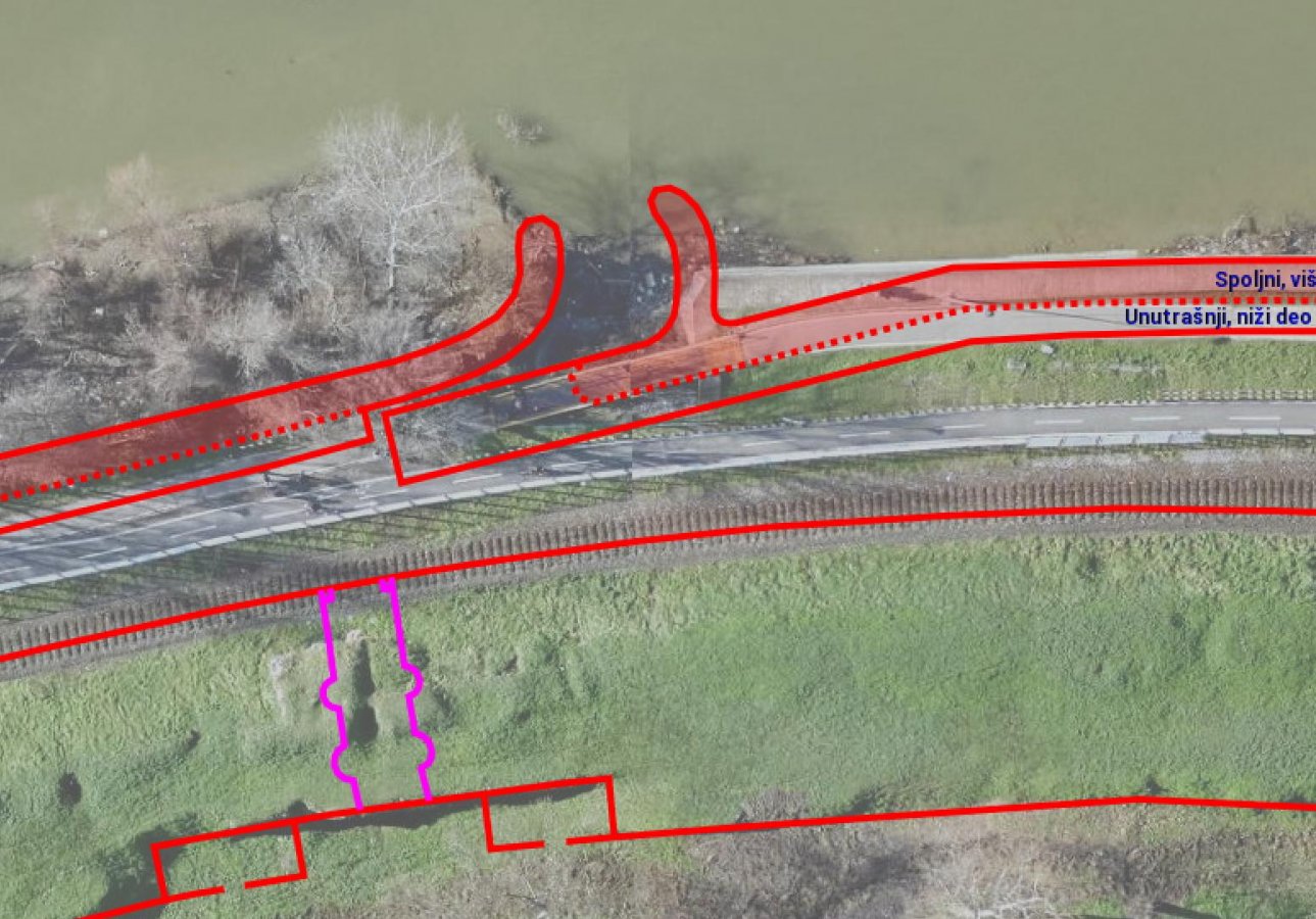

5. Zašto premostiti otvor u spoljnom bedemu, tj spojiti uzvodni i nizvodni deo šetne staze po vrhu dva odvojena segmenta spoljnog bedema?
Prvo zato što bi onda ostalo samo šetalište po vrhu unutrašnjeg bedema, a ovako, spajanjem, dobijamo još jedno, po spoljnom bedemu. Koje je, uz proširenje, i samo za sebe jednako širini šetališta uz Beogradske obale koje nam je vlast odredila kao zauvek dovoljne. Drugi razlog je što su dva dela previše blizu, pa će, kad se bedemi ponovi sazidaju do pune visine, svi tinejdžeri, kompletna muška populacja i znatan deo ženske da dokazuje hrabrost skačući sa jednog dela na drugi.

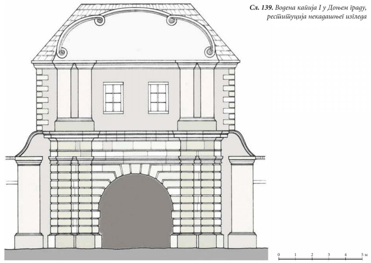

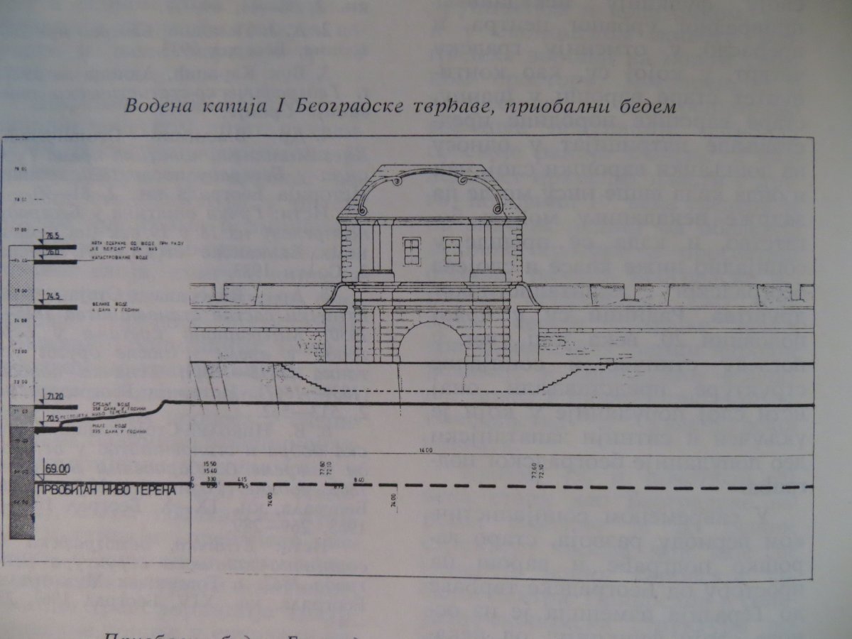

Rekonstrukcija fasade Vodene kapije 1 iz Popovićeve referentne knjige o Beogradskoj tvrđavi. To, ili nešto slično tome, je ono što treba napraviti ponovo. Kad se sve osvetli reflektorima, svakako će priobalni bedem BITI uočljiv ma odakle da se gleda.
1916.11.10. Pre, Vodena kapija 1 - AT-OeStA_KA_BS_I_WK_Fronten_Serbien,_2334.jpg
Pogledajte prilog 206449
Pogledajte prilog 206451
Pogledajte prilog 206453
Поповићева књига је научно поуларна монографија, у којој се, поред осталог претпоставља изглед одређених елемената тврђаве у циљу веће атрактивности саме књиге, дакле то што си поставио горе је претпоставка изгледа капије. Оно што је опстало до почетка 20. века јесте сачувано на пар фотографија..
Дакле, свако може да упали ФШ и на неку основу убаци претпостављене елементе, али то се тако не ради.
А како је оригинално изгледала када је изграђена и какве је промене доживела, то није познато.
Писац те књиге, Марко Поповић, радио је истраживање и реконструкцију Сава капије, оштећене у Другом свеском рату, за коју су постојали подаци и фотографије како је изгледала и то је 2009. године урадио на овај начин..
Pogledajte prilog 206395

Što se tiče novih mesta - od Juge do ušća ima 50 mesta za splavove. Otprilike 15m za splav, pa 15m praznog prostora. Videćemo kako će to izgledati
Ispravka, od Juge do ušća su mesta 16-50
1-15 su od Šlepa do Džona Kenedija.
Znate li gde je mesto za splav broj 1 ?
Obratite pažnju na oznake na šetalištu. Bili su vidljivi prošle godine. Nalazi se tačno preko puta Lida i maltene u nastavku starog Zemunskog keja. Kažem maltene jer je obala reke između njih ipak PRODATA PRIVATNIKU (Hidro baza)! Pa ćemo imati Zemunski kej iz davne 1889. godine, pa veliku modernu ZGRADU privatnog "sportsko-tržnog centra" (pola u vodi pola "na suvom" ispod obaloutvrde), pa beskonačni niz splavova do ušća. Ne znam drugi slučaj da je prodata reka, tj vodno zemljište. I to baš preko puta Lida? Oni su prvi koji će masno da zarade (zajedno sa "pokroviteljima" iz senke) a posle njih splavovi. Počevši od počasnog, Prvog.
To naravno znači i da stari kej ne može da se nastavi. Svakako ne u svom nižem delu, a u gornjem bi gledao u zid zgrade umesto u reku i Ratno ostrvo. Taj pogled je prodat.
Početak splav lokacije 1
Kraj splav lokacije 1
