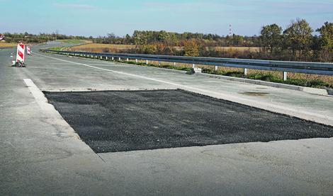

"Ona je naglasila da se u izveštajima stručnih institucija jasno kaže da od 12,5 kilometara deonice Ub-Lajkovac, najmanje 4,5 kilometara mora da se radi ponovo, jer su analize pokazale da se cement raspao, da je ugrađivana glina i da je na nekim mestima potrebno da se zameni sloj od dubine od tri do četiri metra, pa čak i 11 metara na nekim kosinama.

Radnici „Planuma“ izašli su juče na novu deonicu koridora 11 Ub-Lajkovac i počeli da zalivaju nastale pukotine na asfaltu bitumenom (?!), a da prethodno nisu o tome obavestili „Koridore“, „Puteve Srbije“ ili Ministarstvo građevine!
„Blic“ je došao u posed fotografija na kojima se vidi kako radnici „Planuma“ tokom nenajavljenih radova krpe put zbog čije su neadekvatne izrade nedavno prijavljeni Tužilaštvu za organizovani kriminal. Naš izvor upoznat sa ovim događajima kaže da su radnici „Planuma“, osim što su pukotine na kolovozu zalivali bitumenom, čak i asfaltirali pojedine rupe na autoputu, među kojima su i one koje je napravio CIP kada je uzimao uzorke da bi uradio analizu radova.

CIP: Pukotine kroz ceo asfalt
Inženjeri iz CIP-a utvrdili su u procesu kontrole da pukotine na putu idu kroz ceo asfaltni sloj, kao i da su nastale na dnu slojeva autoputa. Ocenili su i da je glavni uzrok oštećenja sloj drobljenog kamena i nasip od gline koji se nalaze na dubini od 87 do 100 centimetara. Posle pregleda deonica autoputa na koje su ukazali “Putevi Srbije”, predloženo je da se sanira 2.620 metara kolovoza, a procenjeno je da bi za to bilo potrebno oko 580 miliona dinara.
