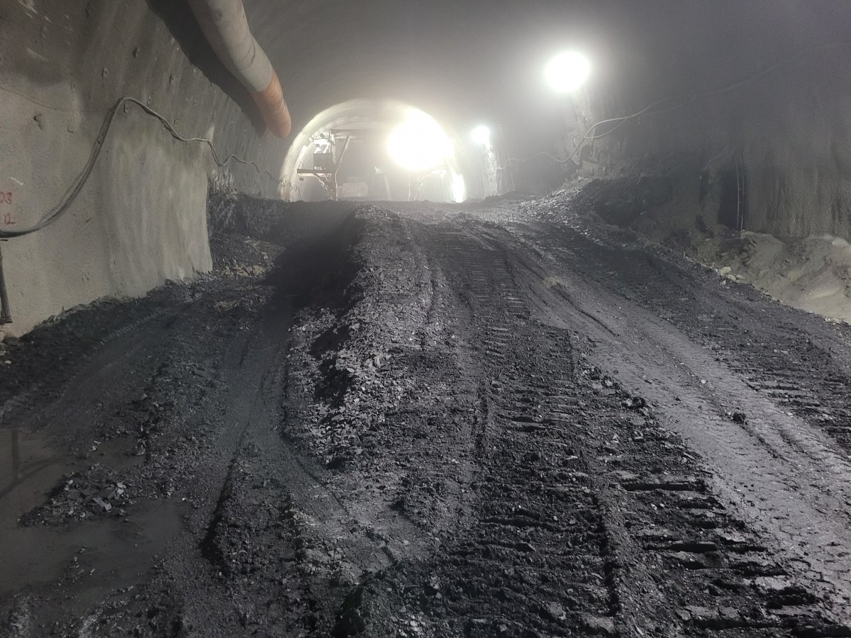

A onda je sledila poslastica u kampu gde su mi dali informacije I odobrenje na prethodni dogovor da udjem do kraja u cevi tunela.
Gledano iz Beograda obe cevi napreduju gotovo identicnom dinamikom. Desna je u prednosti nekih petnestak m.
Znam da svi verovatno zelite tano I detaljne podatke. Ono sto vam mogu je reci da je daleko daleko vise iskopato sa Lucanske strane, I da iz drugog pravca ide ispod svakog ocekivanja. Bilo je I takvih problems da su morali cak I vertikalno sa povrsine da buse I da spustaju betonske inekcije, nesto kao sipove. Sve u svemu trenutno stanje je oko hiljadu I sesto m po cevi. Dakle nesto malo preko polovine. Znam I decidne podatke, ali sam zamoljen da ih ne iznosim, a nebi bilo ni fer.
Ono sto je ohrabruujuce je sekundarna obloga koja po meni napreduje poprilicno dobro I sto mi je posebno drago otisak osusenog betona je po mojoj subjektivnoj oceni bolji nego I u jednom do sada tunelu na ap u Srbij. Jos jedan utisak je da je vrlo malo vlage I vode I vrlo retko gde kaplje sa svodova tunela.
