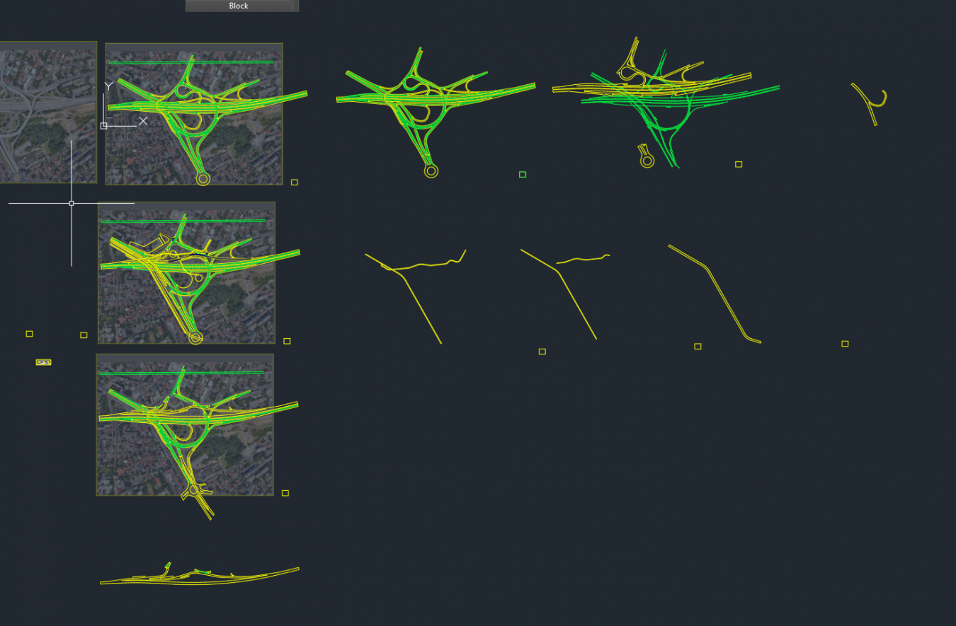

Postoji, slabo se vidi na renderu jer je ispod puteva. Okacio sam i PDF u ovom postu, u PDF se sve vidi, i strelice i pravci.
Pogledajte prilog 147510
