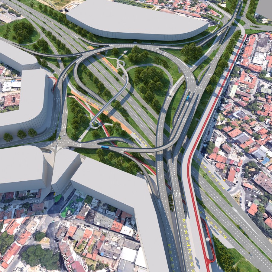

Pre par nedelja sam poceo da razmisljam kako bi mogla da se resi autokomanda posto vidim da niko do sada nije resio i konacno sam resio.
Posle dosta usavrsavanja petlje dosao sam do ovog resenja.
Naravno resenje podrazumeva potpuni redizajn petlje.
Model ima nesavrsenosti i nisam detaljisao sa grafikom jer bi mi trebalo mesec dana.
Koncept je kruzno kretanje preko pampi.
Preplitanja nema, sve veze su direktne.
Stvaranje kolone ne blokira druge pravce.
Postoje samo dva semafora (koji su cak nepotrebni pri slabijem saobracaju) koji naizmenicno pustaju saobracaj iz
1. pravca Ustanicke i Juznog bulevara.
2. pravca Slavije i Trosarine.
Naradzansta stajalista su za medjugradski prevoz, postoji mesta za pet autobusa.
Sproveo sam dodatni pravac biciklisticke staze.
Postoji i pesacka pasarela za prelaz ka buducem soping centru ili sta vec bude izgradjeno.
Na kruznom toku sam napravio nadvoznjak kako bi se smanjilo opterecenje kruznog toka i napravila direktna veza Trosarina-Slavija i ostali pravci. Ovaj nadvoznjak je cak i nepotreban.
Ovo je bio pocetak.
Pogledajte prilog 147378Pogledajte prilog 147379
Ovo je finalna verzija.
Pogledajte prilog 147381
Pogledajte prilog 147383
Pogledajte prilog 147384
Pogledajte prilog 147385
Pogledajte prilog 147386

Kako je rešeno isključenje za liniju 18 u smeru ka Medakoviću? To je jedino što nisam uspeo da protzuzmačim na planu.
Da li je tramvaj preko kružnog toka u nivou? Ne razazaznaje se najbolje na planu.
P.S.
Koji program si koristio?
Ovde sam nacrtao kako ide linija 18. Postoji put koji ide po zemlji ispod petlje, nacrtao sam ga isprekidanom zelenom linijom.
Zuta linija je iz pravca Medakovica.( pogresno sam obelezio da izlazi i VS umesto iz Tabanovacke)
Plavom linijom sam oznacio naizmenicni semafor, cisto da pojasnim da nema preplitanja u toj zoni.
Tramvaj ide u nivou kruznog toka. Mislim da ne moze biti denivelisan zato sto na tom mestu postoji i okretnica koja se korristi u slucaju skracenja linija, tako da bi i cela okretnica i krakovi morali biti iznd zemlje.
Zato sam tok premostio nadvoznjakom iz pravca trosarine da ga rasteretim barem da se ovi iz pravca trosarine ne uplicu u kruzni tok. moze isti nadvoznjak da dobije i smer Slavija-Trosarina. Kruzni tok bi postao potpuno protocan.
Koristio sam auto cad, 3ds max, vray, photoshop.
Pogledajte prilog 147551
@shadestudio
Odlična vizuelizacija prednosti zamene postojeće raskrpetlje novim objektom! Dodavanjem jednog nivoa na dva mesta postiže se daleko bolji protok saobraćaja, izbegavanje konfliktnih tačaka i semafora na malim udaljenostima, ometanje izazvano autobuskim stajalištima, kao i bolja raspoređenost istih, sve to na istoj površini saobraćajnog čvorišta.
Moguće je izvršiti i potpunu denivelizaciju Bulevara oslobođenja iznad kružnog toka izgradnjom dvosmernog nadvožnjaka, denivelaciju jednosmernog ukrštanja u nivou kod mola (ka Ustaničkoj, Južnom bulevaru i uključenju), kao i denivelaciju veze Južnog bulevara sa autoputem izgradnjom podvožnjaka ispod raskrsnice sa Ustaničkom, i to sa kliznom trakom iz Ustaničke ka uključenju. Na taj način bi izbegli ukrštanje tokova na 100m iza semafora.
Naravno da bi snimanjem saobraćaja na prilazima bilo moguće dimenzionisati rampe, odnosno kvantifikovati broj traka radi predviđanja rezerve u slučaju porasta obima saobraćaja rastom standarda, povećanjem stepena motorizacije i izgradnjom novih sadržaja u zoni čvorišta. Imajući u vidu jedinstvenu višedecenijsku priliku ispravljanja grešaka, od velike je važnosti da se svako rekonstruisano čvorište na trasi autoputa izvede na najbolji mogući, a ekonomski pristupačan način.

Da se na autokomandu da prioritet pravcu Slavija Banjica a da se sve ostalo podigne na kružni tok iznad.
To bi donelo mnogo bolje pražnjenje tog dela i sigurno bi smanjilo gužvu u celom gradu.
Војводе Степе је мало уска за рампе.
Ima dovoljno mesta ako se i malo sruši sa strane.
Još ako bi ukinuli ono idiotsko levo skretanje 18tice...
Тешко би рушили тамо ишта, нове више зграде су чак натрћили мало пре ретардираног скретања у Триша Калциферовића.
За почетак би ваљало проширити Табановачку и увести двосмерни саобраћај у њој, и туда протерати 18, а Трише да промени смер.
y Триша Калциферовића
u Triše Kaclerovića
I 18 i 39.
Taman i da se ukine onaj besmisleni semafor kočničar na skretanju u Triše Kaclerovića, koji više odmaže nego što pomaže. Ali i da se onda postavi znak da je iz Triše Kaclerovića moguće samo desno skretanje u Vojvode Stepe ka Autokomandi, čime bi se izbegle gužve prilikom levog skretanja u Vojvode Stepe i u Jove Ilića. Naravno, umesto semafora postaviti kameru koja bi snimala ove što skreću iz Triše Kaclerovića. Od kako su kod mene na raskrsnici Topčiderskog venca, Bulevara kneza Aleksandra Karađorđevića i Dragana Mancea, postavi kamere, nema opšte više zaletanja iz pravca Mostara.​
