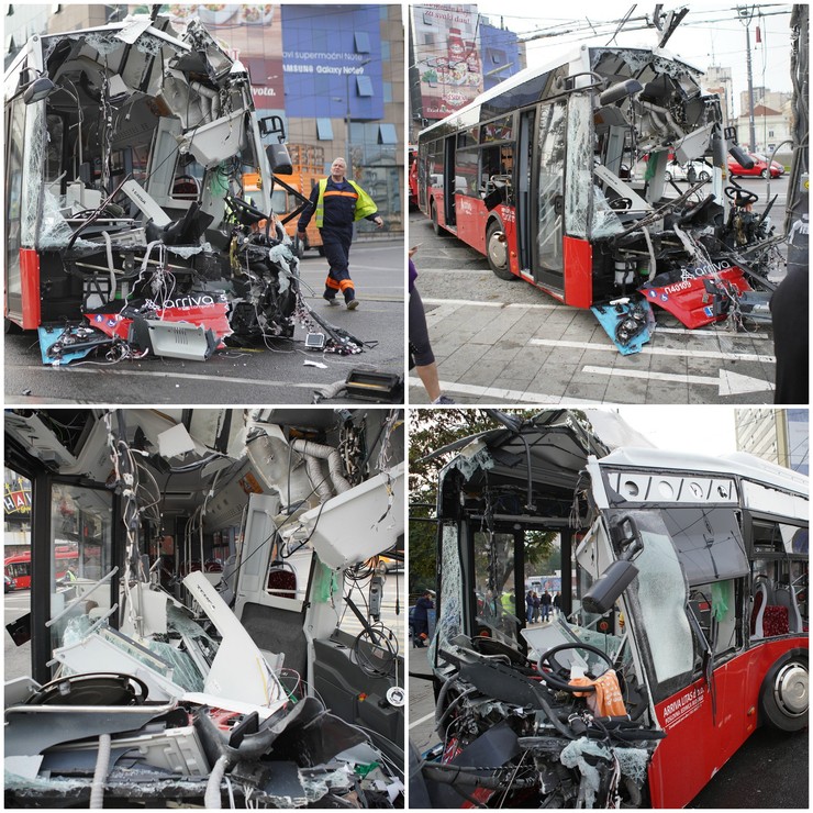

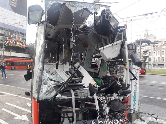

"AUTOBUS JE PODIVLJAO" Evo šta je prijateljima rekao vozač koji se ZAKUCAO U BANDERU na Slaviji
dBOk9lMaHR0cDovL29jZG4uZXUvaW1hZ2VzL3B1bHNjbXMvWXpRN01EQV8vZGNiNDNjMTVkYjRmNmVmMTY3N2JlOGRhZTg4NzdhZTQuanBlZ5GTAs0C5ACBoTAB
Vozač autobusa Avram Č. (60), koji se u subotu ujutro zakucao u banderu na kružnom toku Slavija, rekao je da je do sudara došlo zbog iberture, nezvanično saznaje "Blic".
On se i dalje nalazi u Urgentnom centru i oporavlja se od stravičnih povreda koje je zadobio prilikom sudara. Lekari su demantovali da je doživeo srčani udar tokom vožnje.
- Njegovo stanje je stabilno, znatno bolje nego juče. On je u sudaru zadobio šest preloma i pred njim je dug oporavak - rekli su iz Urgentnog.
Mdlk9lMaHR0cDovL29jZG4uZXUvaW1hZ2VzL3B1bHNjbXMvTWpNN01EQV8vOWY0ZmE4NWY5YmE1NTZmNWQwNGZhNjBmZjllOGQyM2MuanBlZ5GTAs0CQgCBoTAB
Prema nezvaničnim informacijama, Avram Č. se nakon operacije probudio i objasnio kako je došlo do nesreće, rekavši da je reč o iberturi, to jest situaciji u kojoj autobus dobija jako ubrzanje bez mogućnosti da se bezbedno zaustavi.
Ovo nije prva nezgoda koja je opravdano ili ne povezana za iberturu. Bilo ih je nekoliko proteklih godina, a najstrašnija 2011. kada je označena, ali ne i dokazana, kao uzrok tragedije na Zvezdari u kojoj je dvoje mladih smrtno stradalo.
Ono što brine vozače jeste činjenica da je pre par meseci, jedan novi autobus takođe imao incident kada se popeo na brdo u Mirijevu, a nezvanično se spominje i slučaj iberture u garaži, i to nakon što je vozilo isključeno iz saobraćaja. Zajedničko svima njima je da su autobusi turske marke "temsa". Važno je napomenuti da mnogi privatni prevoznici koriste ove autobuse, kao i da je ono koje je u subotu vozio Avram Č. prošlo tehnički pregled mesec dana ranije.
Nije tajna da zbog toga među vozačima vlada zabrinutost. Kako niko od nadležnih ni ovog puta nije mogao da potvrdi uzrok nesreće, ostaje da se sačekaju policijski izveštaji koji će rasvetliti nemili događaj.
