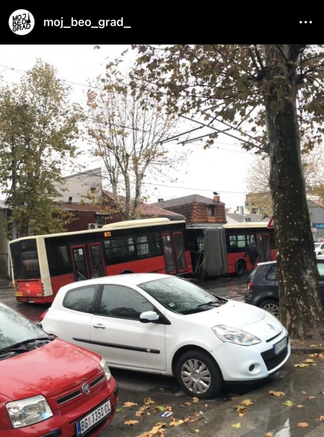

Кад се последњи пут откачила приколица зглобног аутобуса? Нека ме неко исправи али ми се чини да је то било 90их.
