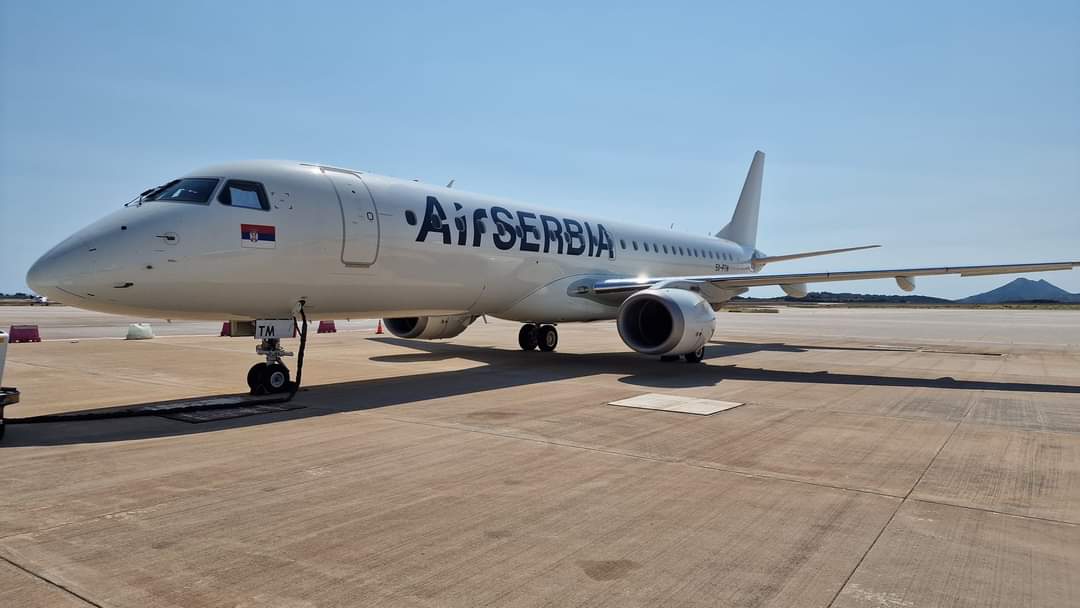

Maraton ce biti capacity provider za 100-seatere, ovaj avion su izgleda nabavili samo zbog JU.
E-190 je vec u saobracaju za Er Srbiju. Trenutno je na letu Beograd - Stutgart (ako je verovati Flight Radaru).
Mislim da dolaskom E-190/195, oni postaju pogodniji za letove iz Nisa u odnosu na sada angazovane Erbasove.
Takodje, dolaskom ovih aviona u flotu, Er Srbija dobija mlazni putnicki avion koji bez ogranicenja moze da koristi pistu aerodroma Morava.
Rekao bih da su ih ovi problemi naterali da uvedu capacity providera znatno ranije nego što su planirali...ako je ovo uopšte bio plan
E190 i E195 neće moći, E170 bi mogao u teoriji ali ne verujem da bi neko eksperimentisao sa tim na LYKV
