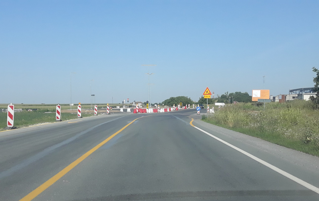

Kružni tok gotov

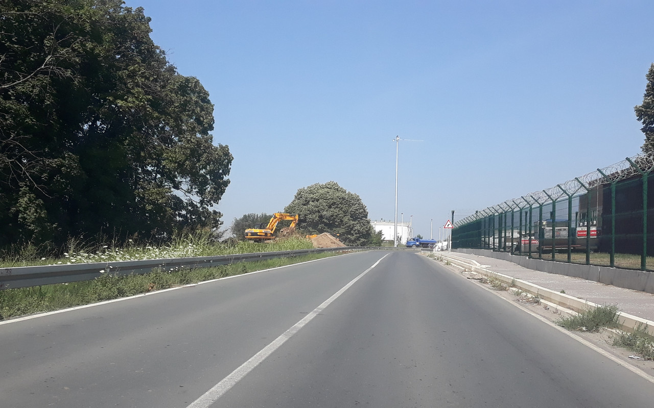

Pre lakt krivine kod karga isekli su ono drveće i počeli da kopaju nešto
