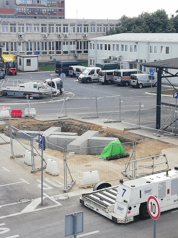

belgrey » 01 Jun 2020, 13:05[/url]":3u6solaq]U nastavku A fingera se rade dve stvari. Vrši se provera nosivosti tla za buduće postavljanje šipova za dogradnju fingerskog hodnika.
Jel to provera nosivosti tla ?
Ovo iksevi...
Ovo iksevi...
Каже колега грађевинац да није. Испитује се неким менгелама и зондирањем. Евентуално носивост шипова - али је премали баласт. Каже да је највероватније темељ за ношење нечега типа банер или нешто друго на ногицама што стоји.

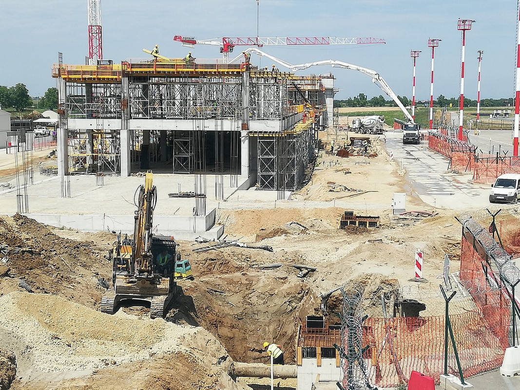

Na renderima objavljenim pre mesec-dva vidi se bar 17 avio mostova sve ukupno na proširenoj C strani. Gledam satelitske snimke i po ovome gde se sada gradi, ne deluje da mogu da stave 17 avio mostova jedan do drugoga u istoj liniji, od kojih po renderu izgleda 3 za širokotrupne avione. Deluje da bi moglo - sve ukupno sa 6 postojećih - samo nekih 13-14 mostova da stane na C stranu.
Da li je neko probao da detaljno premeri i potvrdi ovu moju teoriju (za sad samo teoriju zavere)? Možda samo rade do 13-14 sada a u nekoj kasnijoj fazi misle da produže?
jedan box za narrow-body je 40m sirok, duplo vise je za wide-body E kategorije (tu spadaju svi wide-body osim a380) dakle 80m
od kraja c6 boxa do mesta dokle se vidi da je kopana zemlja ima 450m - tacno za dodatnih 11 boxeva

Mislim da je 40m plus zastitni pojas oko, to mu dodje oko 52m osovinskog rastojanja izmedju narrow body boxeva. Toliko je i na postojecim getovima. Svakako ima mesta za dodatnih 11 pozicija

[url=http://beobuild.rs/forum/viewtopic.php?p=761298#p761298:1wgxqp97 je napisao(la):
lukakaludjerovic » Sre Jul 29, 2020 9:32 pm[/url]":1wgxqp97]jedan box za narrow-body je 40m sirok, duplo vise je za wide-body E kategorije (tu spadaju svi wide-body osim a380) dakle 80m
Ja gledam prostor koji se gradi a ne koji je očišćen. Od postojećeg kraja C6 do poslednje tačke koja se gradi nije 450m nego samo 325m što je jedva za ukupno 13-14 mostova na C strani. Onaj prostor iza toga može biti nova platforma recimo za avione tipa ATR i Q400 koje će opsluživati autobusima, ali se tu u ovoj fazi ne grade avio mostovi. Zato i kažem da onaj render koji pokazuje bar 17 mostova ne odgovara ovome što se sada vidi a to je prostor za samo 13-14 mostova:
