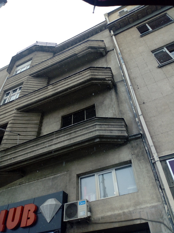

Ovo je možda malo off-topic, ali se ipak tiče fasada. Ne znam gde drugo da pitam ovde na forumu, pa molim arhitekte koje znaju odgovor da mi pomognu.
Naime, sve kolege arhitekte sa kojima sam pričala, ostavljaju 1m zidanog razmaka između dva prozora po vertikali (jedno iznad drugog) kada projektuju fasade, tvrdeći da "tako mora po zakonu o zaštiti od požara". Jedini pravilnik koji sam ja pronašla odnosi se samo na visoke zgrade (tamo gde je poslednja etaža na kojoj borave ljudi 30m i više iznad zemlje).
(to je ovaj: https://www.paragraf.rs/propisi/praviln ... ozara.html)
Zapravo, svi oni priznaju da ne znaju po kom propisu rade to, ali se jednostavno boje da mi neko ne vrati projekat, pa rade tako za svaki slučaj (navodno, "tako je nekad moralo, a sad ko zna... itd")
Ja sam našla mnoštvo primera da to nije poštovano, ali ne znam da li se radi o kršenju propisa (kog tačno? ja ne mogu da nađem nijedan) ili zaista ne mora. Da li to mora ili ne, i koji je propis, pravilnik koji to propisuje?
Npr. primeri:
@ makarije: svaki arhitekta koji je polagao za lincencu za projektovanje MORA da zna neke osnovne stvari, makar gde ce nesto da pronadje, ako je slucajno zaboravio ili je u nedoumici. Pa tako postoji pravilnik o tehnickim normativima za zastitu visokih objekata od pozara, koji definise to sto si pitala. (clan 17) Pitanja na usmenoj odbrani iz ovog pravilnika prilikom polaganja ispita za Licencu su obavezna.
Primere koje si navela, ni u cemu nisu prekrsili odredbe ovog pravilnika. Da li ima primera koji to jesu uradii, verovatno da.

Naravno da nisu, kada se na njih pravilnik ne odnosi (nisu visoki objekti).
Ja znam za ovaj pravilnik i sama sam ga pomenula u svom prvom postu. Moje pitanje se odnosi na zgrade ispod 30m, i na kolege iz više biroa koji ostavljaju i na njima 1m razmaka govoreći da "tako mora". Da li su u pravu i ako jesu, po kom pravilniku? Da li to rade po automatizmu?
Pravilnik o tehnickim zahtevima bezbednosti od pozara spoljnih zidova zgrada, član 10

Hvala. Ali:
član 10 se odnosi samo na kontaktne fasade, vidi član 9, gde se pojasevi (negorivog materijala) prvi i jedini put pominju.
U članu 2 se naglašava:
"Otpornost prema požaru spoljnih zidova i prekidna vertikalna i horizontalna rastojanja nisu predmet ovog pravilnika"
Dakle, gde se definišu prekidna rastojanja, kad je naglašeno da nisu u ovom pravilniku?
