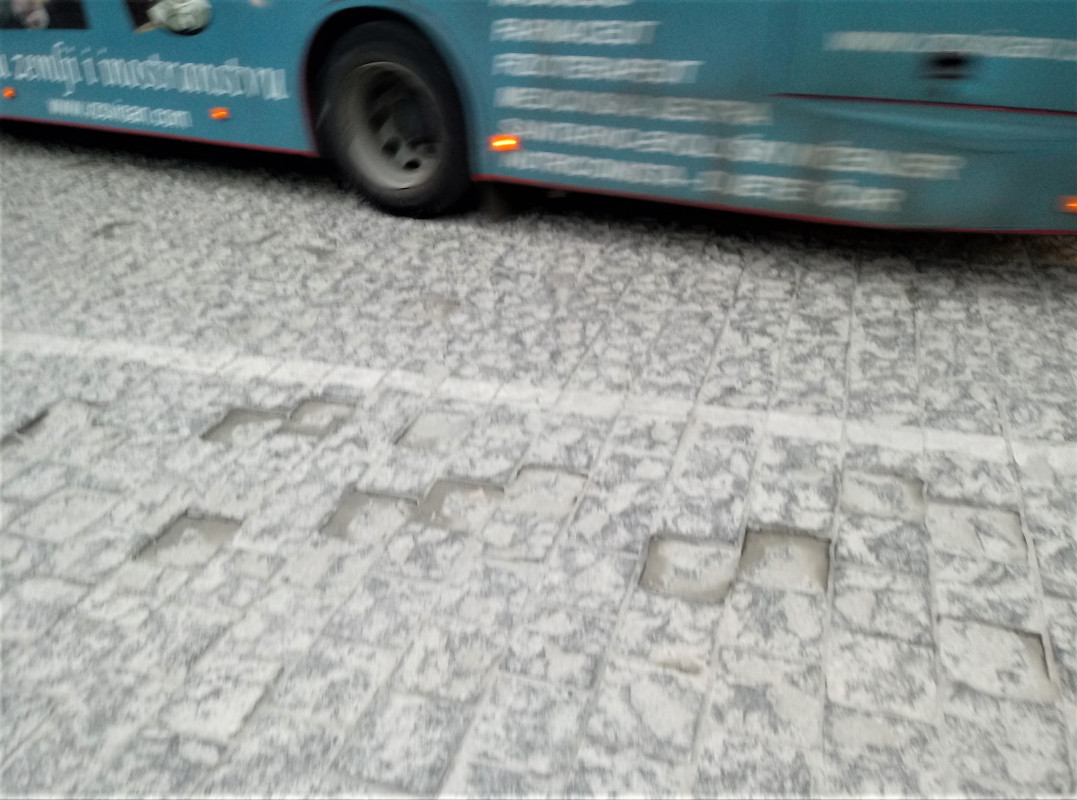

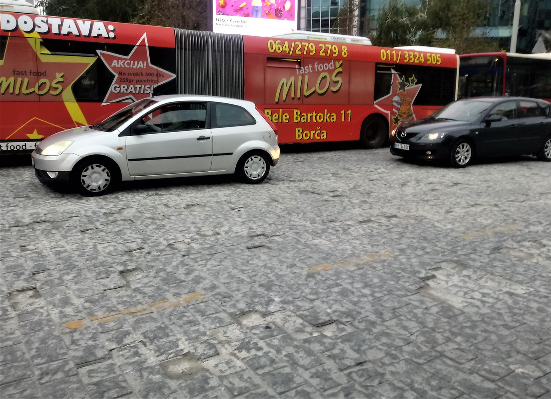

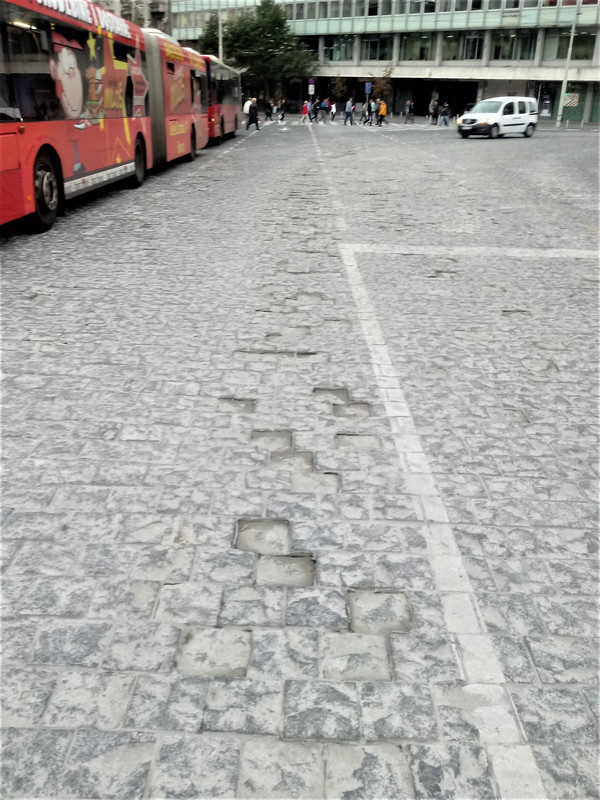

[url=http://beobuild.rs/forum/viewtopic.php?p=661997#p661997:21nnn5pz je napisao(la):ttbgd » 19 Sep 2019 10:38 pm[/url]":21nnn5pz]Mogu li granitne kocke ovako lako da se razbijaju?
[url=http://beobuild.rs/forum/viewtopic.php?p=662003#p662003:1kkxka6d je napisao(la):KiD » Čet Sep 19, 2019 11:49 pm[/url]":1kkxka6d]
Ne razbija se kocka, očigledno se samo skida/struže neko vezivo ili nabijeni materijal.
[url=http://beobuild.rs/forum/viewtopic.php?p=662000#p662000:373cjupi je napisao(la):ttbgd » Čet Sep 19, 2019 11:45 pm[/url]":373cjupi]Mogu li granitne kocke ovako lako da se razbijaju?

Ako su cele zašto im se odvaja sloj celom površinom ? I da su cele ne menja bitno stvari.[url=http://beobuild.rs/forum/viewtopic.php?p=661726#p661726:363y31ap je napisao(la):Саша » Čet Sep 19, 2019 9:47 am[/url]":363y31ap]
Ево, и ја да потврдим, јер сам много пута прошао Тргом током поплочавања, добро запажам и имам много слика - нема ни говора да коцке нису целе од камена.
Иначе, ово што се догодило с њима је толики скандал да је МОРАО неко истог дана да добије отказ, поднесе оставку, одговара ... Две недеље по окончаном послу коловоз изгледа као тенковско вежбалиште.
