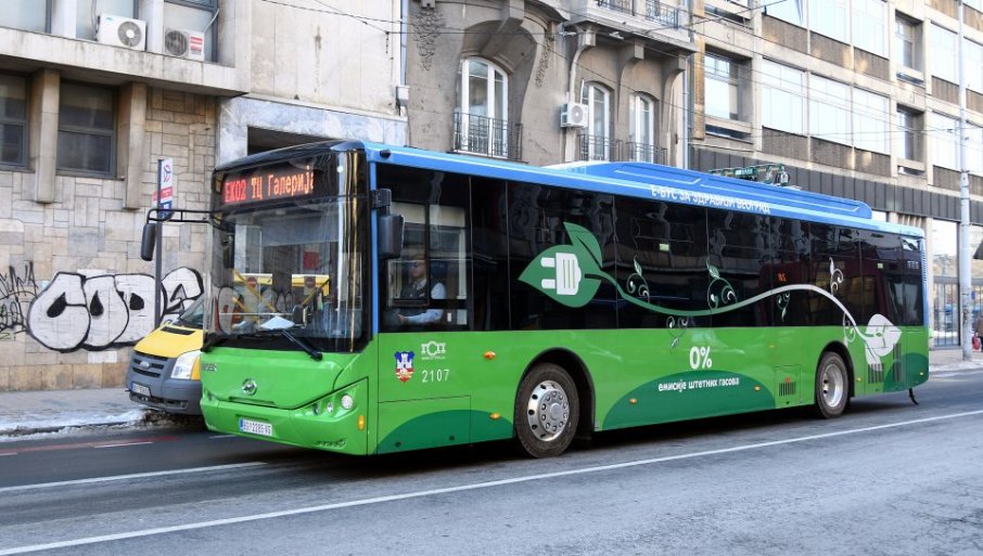

Fun fact, у погону Дорћол се и даље налази зглобни е-хигер.
    88,2 KB · Pregleda: 256
