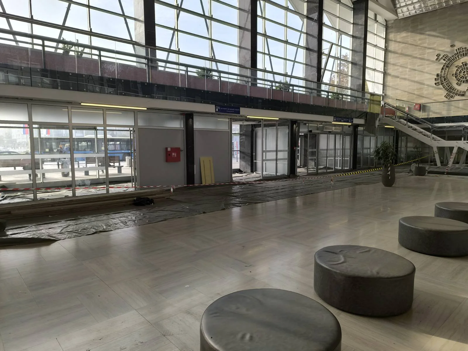

Jeste, kaljeno staklo od 8mmДа ли је то стакло уопште ту по пројекту?
Sminkali babu na samrti - okrecili, zalepili mozaik i stavili staklo, ostalo ili nisu ni pipnuli ili dodatno ostetili.E sad je pitanje, šta je tu (ne) rađeno?
Kolika je masa mozaika? Mada mozaik je tu bio od 2022..Sminkali babu na samrti - okrecili, zalepili mozaik i stavili staklo, ostalo ili nisu ni pipnuli ili dodatno ostetili.
