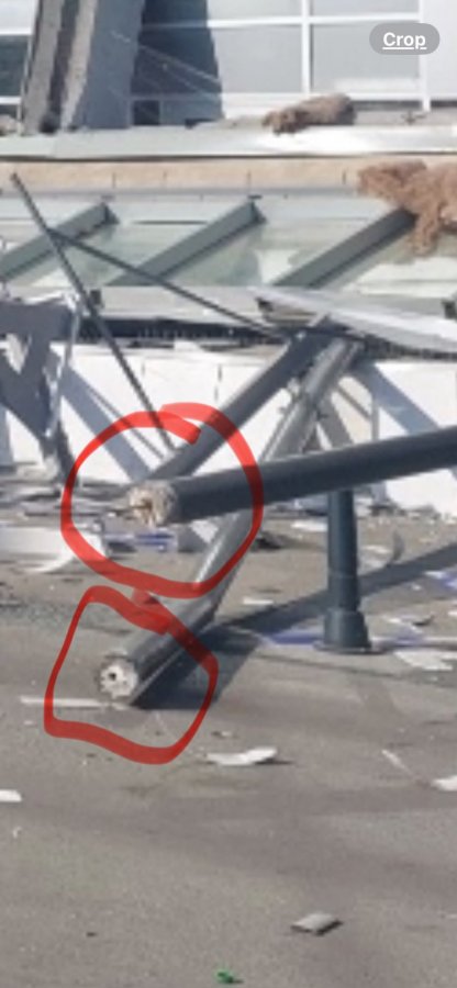

Da li može neko da razjasni šta je ovo u zatezi? Jel ovo kabl za prednaprezanje? Jel to otkazala kotva?Pogledajte prilog 218164
Kao sto je neko na prethodnim stranicama vec objasnio te zatege verovatno nisu primarni nosilac opterecenja nastresnice vec su konzole koje su prepustene iz stubova verovatno glavni nosaci, u cijem su korenu verovatno prilikom fiksiranja ovih celicnih ramova/resetki (na koje su montirali stakla) busenjem oslabili beton, ostetili armaturu..

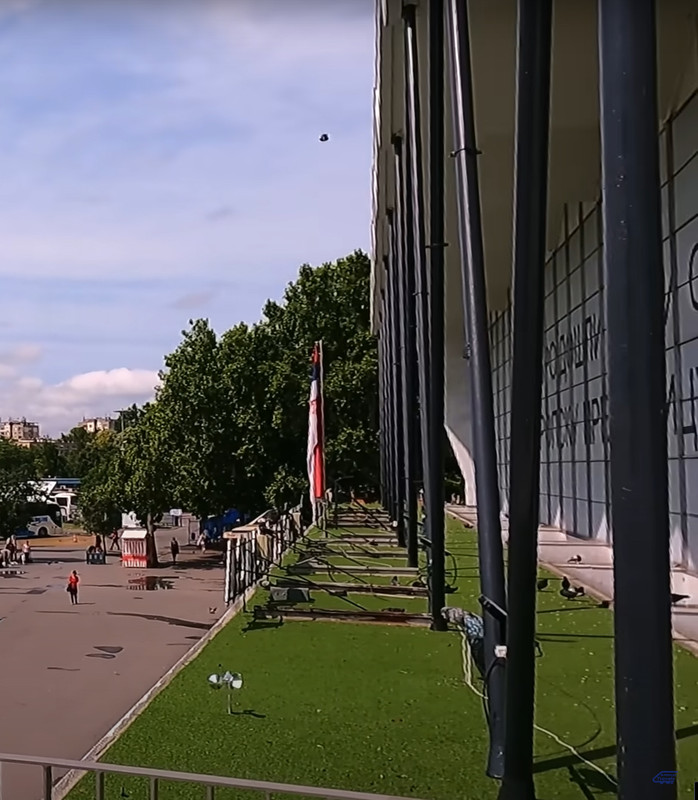

Из овога се види да се нова стаклена надстрешница можда није ослањала на главну надстрешницу (свакако не целом тежином) у њеном препуштеном делу али дефинтивно јесте у зони круте везе (спој стубова, греде и надстрешнице).
А зезали су се и са оном унутрашњом беспотребном галеријом коју су доградили.
У пракси ми се неколико пута десило приликом реконструкција да ми грађевинац склони архитектонске елементе из зона са осетљивом конструкцијом. У фазону, е ту је осетљиво, не знамо у којем је стању ај се склонимо одатле, ај да се качимо/ослонимо негде другде...
А ови узели да јебавају најосетљивији део конструкције са две стране. То је већ пројектантски недопуство (дакле још у фази пре пројектовања и димензионисања конструкције и статичких прорачуна) ако претходно ниси апсолутно сигуран у интегритет и сва својства постојеће конструкције.
Moguće je da je po projektu staklena nadstrešnica trebalo da visi sa te nove grede i da se ne oslanja na betonsku nadstrešnicu, a onda na gradilištu neko samo spustio na nadstrešnicu par tona i to je to. I dalje nije samo kriv taj što je to uradio, nego i nadzor koji je to propustio i oni koji su to primili.
Mislim da taj nije u pravu. Oblik i visina one grede, ona armatura u njima, ne liče na uklještenje takve konzole. Ova nadstresnica je bila obesena o "rebrasti" krov. Zatege su iščupane, na njima nema anker ploča, samo ovi tanušni patrljci od pretpostavljam kabla za utezanje. To utezanje je mozda korisceno u toku montaze. Sta se gore desavalo, to mene zanima. Da li je rađeno nešto u blizini tih zatega? Neke opšivke? Da li je to ležalo u vodi pošto je u uvali krova? Zašto je to popustilo bez daška vetra, trunke snega ili sl.?

Da li je onda veči problem nosač staklene nadstrešnice uglavljen direktno na noseće betonske stubove, i da li su tom prilikom mogli biti oštećeni beton i armatura?
Da, krov je bio predmet rekonstrukcije, na veliku zalost Kineza. Nadajmo se da nije samo zafarbano, jer od tih 7 koje se vide 3 izgledaju katastrofalno.
Na onom snimku sto je @tripliks okacio se vidi krov i rekao bih da je stavljena nova membrana. Ja ne vidim te kotve tu. Nadam se da ih neko nije "preprojektovao" zbog odvoda vode.
