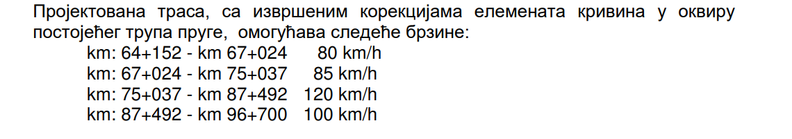

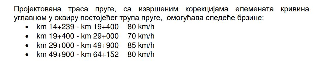

Pirot - Dimitrovgrad za 160 je moglo da se praktično i sada odradi, stacionaža Srećkovac - Božurat, ne bi bili nešto preterano veći troškovi od trenutnih, ali za tako nešto bi morala država da uskoči u dodatno finansiranje, očigledno nije bilo ambicija, šteta, jer ne bi bila neka basnoslovna velika cifra, najviše korekcija bi bilo oko reke Jerme, ostalo bi praktično ostalo isto.
Cela pruga Niš - Dimitrovgrad verujem da neće biti predata u kompletan rad do prvih kvartala 2028.
