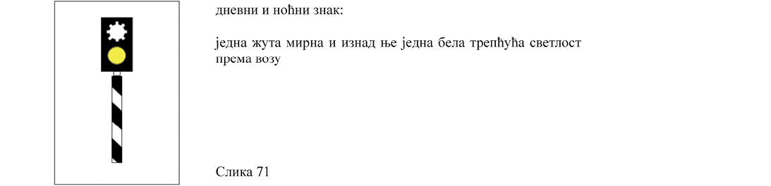

@mvbg1 Znaci prelazi tj,rampe funkcionisu a signalizacija ne? Tj ovaj signal ne vazi:
Pogledajte prilog 151818
Ovakav kontrolni signal ne postoji na pruzi sa Telekomandom, drugačiji je sistem kontrole ispravnosti uređaja putnih prelaza...Uređaj na putnom prelazu(rampa) funkcioniše po drugom principu, za učesnika u drumskom saobraćaju može da se uključi ili ne, zavisno od tehnologije izrade uređaja...

Kako masinovodja u tom slucaju vidi da li je prelaz obezbedjen?
Prelaz je u zavisnosti sa izlaznim signalima stanice, ili signalima APB odseka...Ukoliko prođe pored glavnog signala koji je na pojmu "stoj", obavezno je zaustavljanje ispred svih putnih prelaza koji se nalaze do sledećeg glavnog signala...informaciju da je neophodno zaustavljanje iz "tih i tih" razloga dobija fonogramom ili pisanim nalogom

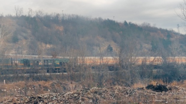

Stiže dizalica Železnica Bugarske. Da li mi zapravo nemamo službu koja bi ovo samostalno mogla da ukloni ili su drugi razlozi u pitanju?
Мислим да имамо и ми железничку дизалицу у Краљеву, она је беше ангажована у Биочу.
Beogradska je korištena u Bioču. Kraljevačka je na remontu u Smederevu a možda je i izašla sa remonta u skorije vreme. Nisam siguran.
Verovatno postoji neki razlog zašto ne može da se koriste naše dizalice.
Možda sama blizina nadvožnjaka od auto-puta smeta da naše dizalice priđu iz pravca Niša pa mora da se koristi Bugarska koja je transportovana od strane Dimitrovgrada.
Kažem možda, nisam siguran al tako mi logika govori.
Tako je, postoji dizalica stacionirana u Kraljevu, baš je sad u Decembru izašla sa RO iz "Želvoza"...
Možda lupam, ali moguće da je potrebno da dizalica diže cisterne iz pravca Dimitrovgrada, a ne iz Niša, a samim tim onda je onemogućen rad Srpske dizalice...
Ne znam, meni sam ovo pada na pamet..
