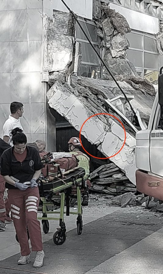

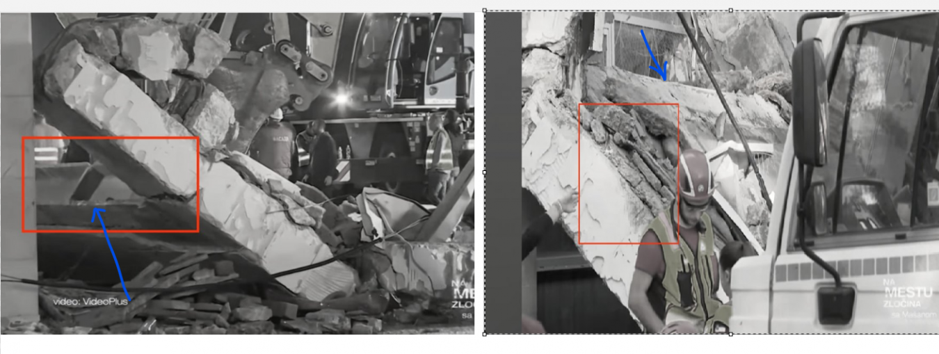

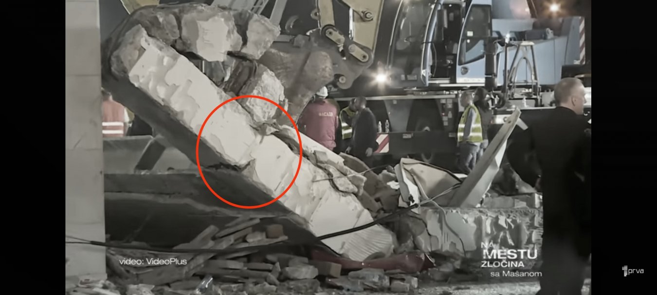

Meni slike govore da je bilo više od po 2 prefabrikovane + 1 sa zategama.
Ovde obeležena pukotina se poklapa sa podužnom koja je bila u punom delu nadstrešnice, znači između ivične ka fasadi i one središnje sa zategama. Na prvoj slici je ivična već uklonjena, na drugoj još uvek stoji uz fasadu.

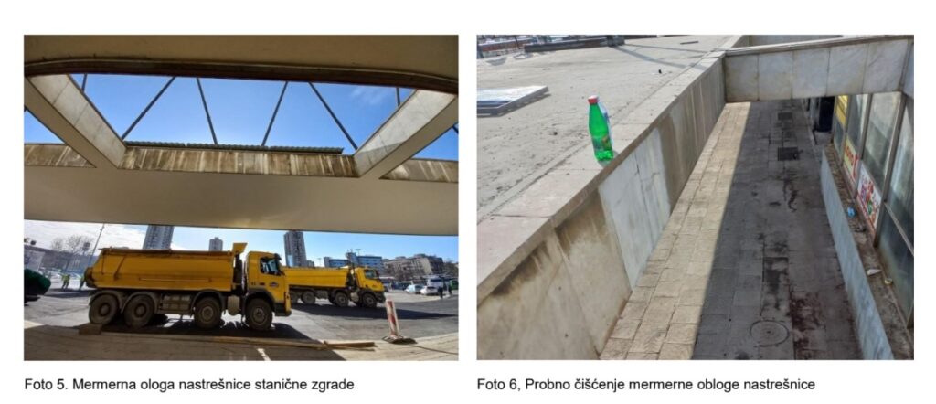

+ Bilo je oblaganja i na strani ka fasadi:
Pogledajte prilog 221198Pogledajte prilog 221199
+ Bilo je oblaganja i na strani ka fasadi: Pogledajte prilog 221201
U tom praznom delu grede su bile najslabije, a ujedno su trpele najveće opterećenje. Zanimljivo kada se rade proračuni za pregib konzole šta se dobija u ovom slučaju.
Naravno nemam tačne mere, ali dobija se da greda konstruisana na ovaj način ima smisla samo ako zatege nose svu težinu i čak dodatno opterećuju gredu na gore.
Pogotovo ako se radi o prednapregnutoj gredi u donjem kraju, a po slikama mi ono deluje kao žice za prednaprezanje. U tom slučaju kada zatege prestanu da nose sav teret (što se desilo otkazivanjem jednog dela žica) prednapregnutost postaje otežavajući faktor i dodatno smanjuje nosivost.
Sad gledam nosivost žica i sile na koje se naprežu. Gotovo sigurno su ove zatege nosile svu težinu nadstrešnice.
Još će Đajić biti u pravu. Mislim skidanjem ploča sigurno se ne bi videlo stanje zatega ali bi se verovatno videle pukotine na gredama.

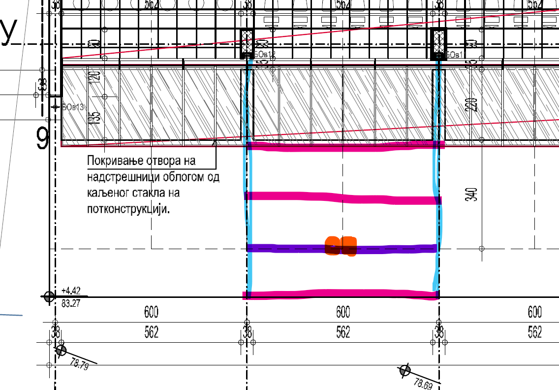

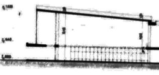

Sto mu je trebalo toliko greda, izgleda kao da je pun deo cirka 5 metara, na 1.7m ovolike grede. Sto je najgore ono idejno resenje original uopste ne izgleda sa ovakvim odnosom punog dela prema sajlama kao sto je na CIP projektu. Mislim da je krov ovo crtkasto na 3.4 od pocetka punog dela.
Pogledajte prilog 221225
Pogledajte prilog 221227
Ovi stariji crteži verovatno jesu originalni, kao i ostali, slični, koje je neko ranije podelio i koji su u boljoj rezoluciji. Međutim, ni jedan od njih se ne poklapa sa izgrađenim. Ni preseci, ni osnovne, kao ni maketa/e.
Očigledno je postojalo više verzija projekta, pa se postavlja i pitanje da li je ona verzija koju nisu mogli da pronađu, a koja je sada navodno pronađena, zapravo i izgrađena verzija...
A nažalost ni CIP-ova verzija nije tačna...
U arhivama opština/gradova bi morao da se čuva projekat izvedenog stanja, na osnovu kojeg se izdaje upotrebna dozvola, a ne neke radne, idejne verzije i sl. Ako su projekat našli samo u arhivama izvođača, onda ko zna koji je to.
Zato se i pitam. Koliko znam, bila je samo vest da je nađen originalni projekat. O kom tačno projektu/verziji je reč? Mislim da niko ništa nije precizirao. Da li je neko govorio detaljnije o ovome?

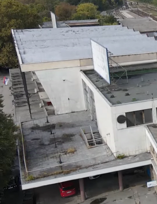

A evo ovde se vidi jasno da su zatege tačno na polovini:
Od kad je ova fotografija ? Ova trava i rastinje sto izbija iz ploce govori koliko je sve to napusteno i zapusteno

A evo ovde se vidi jasno da su zatege tačno na polovini: Pogledajte prilog 221239
Na polovini zatvorenog dela, a na 1/3 nadstresnice:
Pre ce biti multi-point (iliti opsti) javasluk. Nepregledane zatege, busenje stubova iznad, ispod i u nivou nadstresnice, dodatna opterecenja gde ne bi trebalo da ih bude, itd. Nije to dzabe bilo povezano tako kako je povezano i razlicito optereceno
Pogledajte prilog 218890
Valjda im je tacan kraj nadstresnice, to su bar mogli da izmere a i poklapa se sa ivicom terase pored, a i ovo sto su pokrivali staklom je verovatno tacno. Sto bi znacilo 3 x 2.5m.
Ali to znaci i 5 greda na 5 metara, i to kakvih greda, cemu li to.

Ovde se barem jako lepo vidi koliko su one famozne kocke udaljene od zatega. Inače kocke se nalaze tu gde se vidi da crna linija nastala verovatno od slivanja vode sa konstrukcije koja je nosila reklamu.
Inače nadstrešnica je očigledno građena tako što su izlivene (montirane) ove obrnuto T noseće grede + poprečne gde su donji ankeri. To je napregnuto na određenu silu koja je zatim povećana dodavanjem ostatka nadstrešnice. Zatim dodatno povećan dodavanjem sloja betona i ko zna čega i pucanjem žica zateg.
Kad kažu da je ovo bio smeo projekat mislim da je to totalno preslaba reč. Ovo je neverovatno rizično bilo od samog početka.
