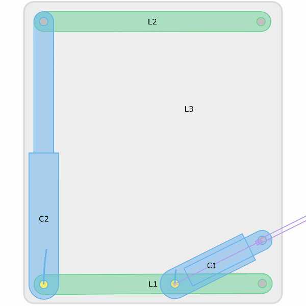

Da li su dodavanjem staklene nastresnice onemogucili kretanje usled promene temperature tj fiksirali betonsku nastresnicu tako sto su staklenu usrafili za zgradu i betonsku?
Pogledajte prilog 218743
C1 su je staklena nastresnica, C2 zatege
I ja sam imao takvu teoriju, ali su mi ljudi iz struke objasnili da to sigurno nije bilo pametno, ali ne može da bude povod. Po njima je galerija (ona sama ili radovi na njenom postavljanju) mnogo realniji osumnjičeni.
I ti nosaci su montirani kao galerija, na gredu i stubove, samo iznad.
