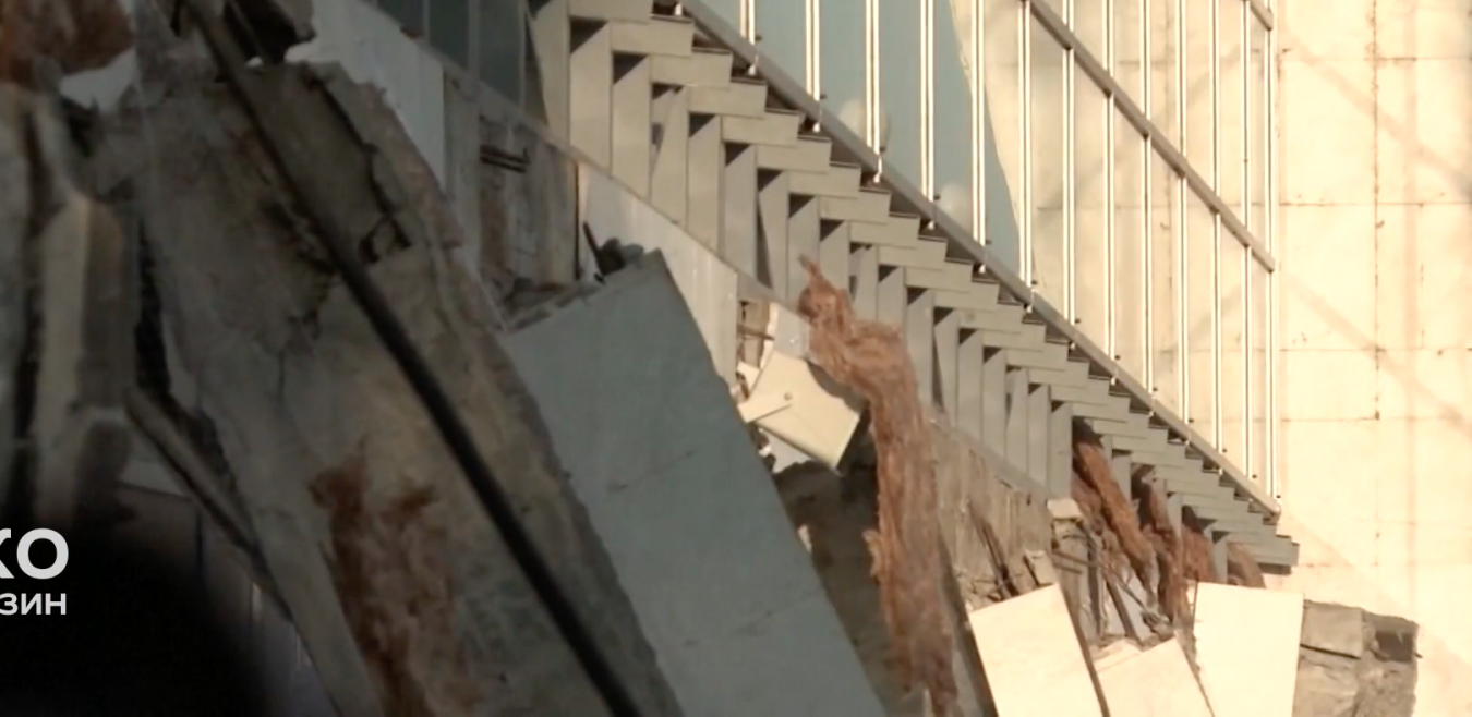

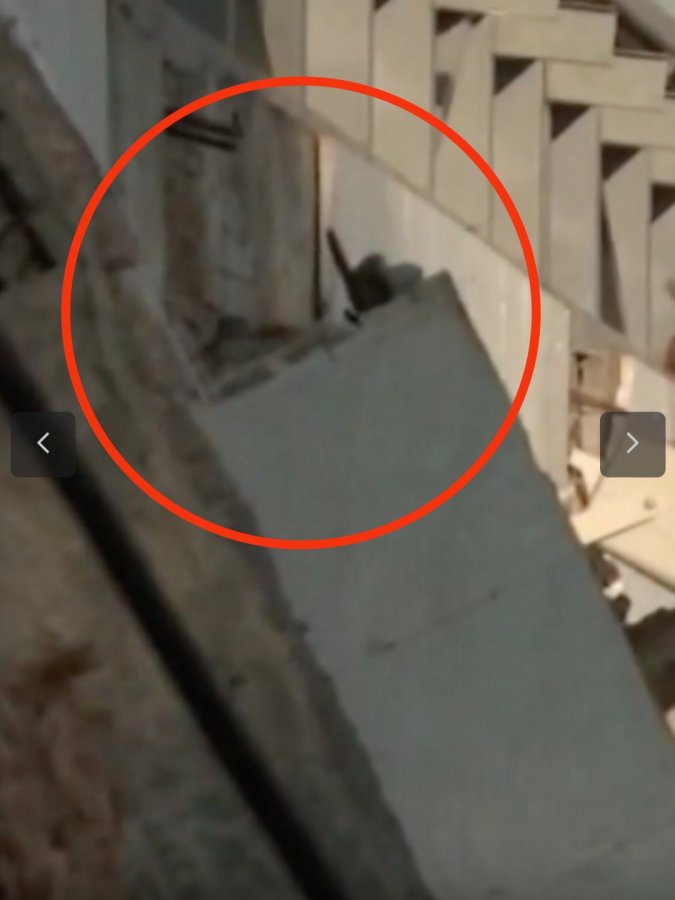

Sad je bilo oko maganiz na RTS-u , pa sam screenova neke kadrove sa samog dana nesrece gde se vidi konstrukcija
Pogledajte prilog 218680
Koliko vidim ovde su ankeri ostali u konstrukciji i u stvari su ipak pukle sajle same a ne ankeri ? Ono sto je jos jezivije da su ti ankeri zaista odma iza ceonih ploca i da ono sto je pricao ovaj na N1 ima smisla da da su te ploce skinute i pregledano sta je ispod bi se vrv ti ankeri videli

Jeste malo, izdrzalo samo 60 godina bez odrzavanja, moralo je bar jos 240...Sad je bilo oko maganiz na RTS-u , pa sam screenova neke kadrove sa samog dana nesrece gde se vidi konstrukcija

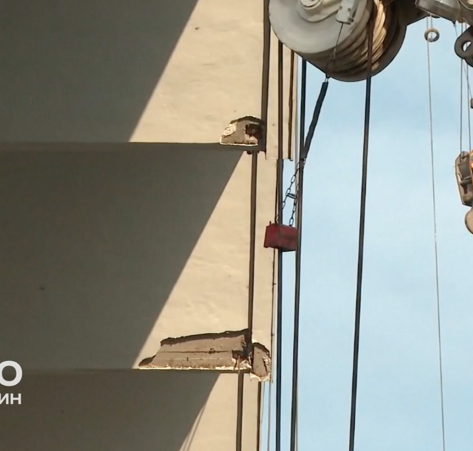

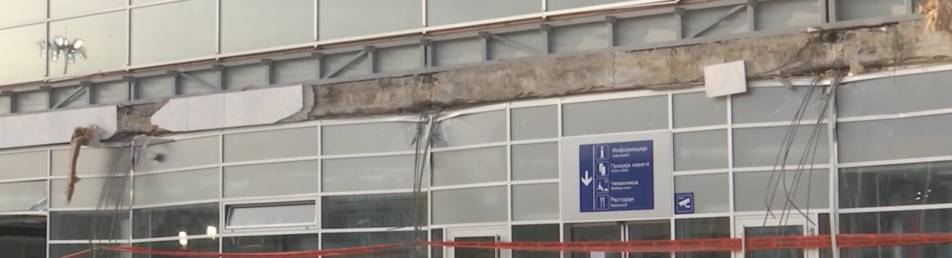

Pogledajte prilog 218681Pogledajte prilog 218682
meni ovde deluje kao da je sva armatura u gornjoj zoni samo popustila odjednom i popucala, a i nesto mi deluje da je ima malo za toliku konstrukciju ?

Ti izgleda nisi u mogucnosti da to vidis na onom snimku sa drona.Ne mislim na otvore gde su stavili stakla, već same ove grede konstrukcije, izgleda da su bile šuplje. A one zatege da, isečene su na manje delove naknadno.

da, radi se o ošupljenim ab gredama. pretpostavljam (ja bih tako radio) da je na mestima ankerovanja zatega, ab greda bila puni betonski presek (uostalom, tu i nije došlo popuštanja, već gore, na krovnom delu).Ne mislim na otvore gde su stavili stakla, već same ove grede konstrukcije, izgleda da su bile šuplje. A one zatege da, isečene su na manje delove naknadno.
