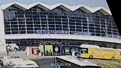

Na žalost snimak je isti onaj sa interneta, sniman telefonom sa monitora, a na još veću žalost, kamera ne hvata desnu stranu, koja je očigledno epicentar. Ipak, slika je smirena i ispravljena.
Uz ovo mi je došla i napomena da je brzina 50%, a da vreme broji u sekundama i 1/60 delovima sekunde.
Ako je bilo gde objavljena originalna verzija ovog snimka skinuta sa uređaja, pošaljite mi link.
Ceo događaj je trajao manje od 3 sekunde, što će reći, malo duže od groma. Apsolutnu nikakvu šansu nisu imali ovi ispod.
Kao što vidite, suzdržavam se od diskusije, jer sam mehaniku jedva položio na faksu. Samo učestvujem u opštem bolu i besu i molitvama za povređenu decu.
edit: gledam u lup već 5 minuta i osim činjenice da je krenulo sa desne strane, apsolutno ni ništa nije jasno,
Na ovom snimku se vidi još nešto. Vidi se prasak komadića stakala dodatih staklenih panela prema gore. Ti paneli su bili učvršćeni u fasadu zgrade tik iznad nadstrešnice i verovatno u konstrukciju same nadstrešnice. S obzirom da kada je to sve palo, imamo sile koje na te panele deluju na dole i prema fasadi, znači paneli sa staklom se savijaju u tim smerovima. Pretpostavljam da su onda komadići stakla otišli suprotno od delovanja tih sila, prema gore i prema autobusu.
Nisam stručan za dinamiku ovih stvari pa bi bilo dobro da neko potvrdi.
Tu se možda i krije potvrda da ta konstrukcija od stakla nije imala značajnog uticaja pošto ju je nastrešnica povukla na dole, a ne obrnuto.
Ali uzmi u obzir i cinjenicu da je betonska nadstresnica mnogo duza (veci krak sile) i mnogo teza od te male staklene, pa samim tim ce i brze da padne i povuce ovu taklenu na dole, sto opet ne pokazuje ni na jedan nacin da ta cela staklena konstrukcija nije opteretila sajle koje su popucale u krovnim ankerima , tj. makar jedna da je popustila ako je vec sistem bio oslabljen i preopterecen onda je to domino efekat
Ja sam i dalje misljenja da je tu u pitanju spoj vise faktora po malo, zub vremena , losi radovi, nepaznja na postojecu konstrukciju tokom radova i dodatni tereti , sve po malo i samo je popustilo kad nije moglo vise. Da je bilo sta dramaticno jedna stvar problem popustilo bi odma kad je to uradjeno to nesto, bar neko moje skromno inzinjersko misljenje.
Masa ne utiče na brzinu pada.
Pad jeste krenuo sa desne strane ali ne mora da znače da je sa te strane i krenulo popuštanje veza i zatega.
Taj efekat je mogao krenuti i sa leve strane, ili sa sredine čak, propagirati se kao talas slabljenja veza ali bez pada jer je svaki susedni element i dalje držao prethodni, dok sve veze nisu popustile dovoljno da betonski elementi više nemaju ništa da ih drži, redon do kraja tj desne strane, odakle je krenuo povratni talas pada.
