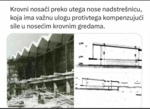

Evo jedne slike koja se deli ovih dana, deluje da je iz neke knjige.
Pogledajte prilog 218864
