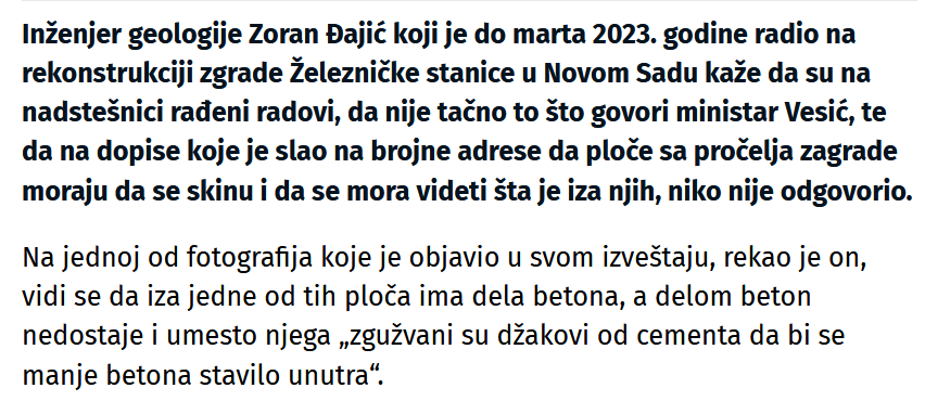

Нема он шта да тражи преглед затега, јер за то није ни надлежан ни компетентан, он је тражио замену старих плоча на кровном делу прочеља, јер је то и радио на остатку фасаде, а сада мисли да би се њиховим скидањем добио увид у стање бетона, па последично и стање затега.
Је ли на томе рађено у трећој фази, не може знати јер је радио у другој.
Не знам је ли се поклапао ангажман овог човека са радовима на крову, или је тражио замену плоча пре или после радова на крову.
Pa kaze da je radio do marta 2023. a krov je radjen leta 2023. a pre toga 2022. zbog nekog prokisnjavanja

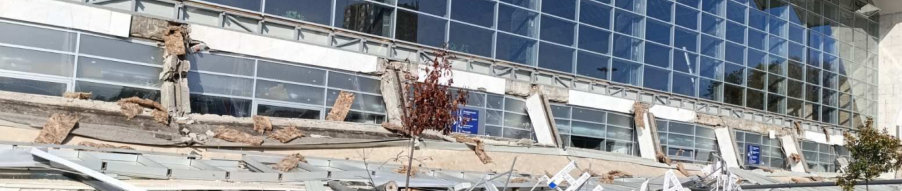

Da stavimo tačku na "džakove u nadstrešnici", to je onaj inženjer iz prve rekonstrukcije loše video, ne radi se ni o kakvim džakovima već je stavljena izolacija iza novih alu panela koji su stavljeni umesto stakla u liniji galerije, tu nema ništa čudno, tako se rade alu fasade. Druga stvar koja nije bila tačna u izjavi tog inženjera je što je rekao da nisu skidali kamen sa nadstrešnice da provere beton ispod. Prvo, beton nadstrešnice nije ovde bio problem, a drugo oni jesu u drugoj rekonstrukciji skinuli i zamenili kamen i ispod se video beton (video sam).
Ja procitao originalnu vest (video nisam gledao), ne pominje se procelje krova vec zgrade. A kamena vuna je ovo braonkasto sto je poispadalo duz cele fasade
Pogledajte prilog 218644
Da li neko može da odgovori kako je čelični deo fasade koji je bio nosač nove stakleno metalne nadstrešnice između zgrade i stare betonske nadstrešnice, učvršćen za betonsku ploču iz koje izlaze armirani stubovi nadstrešnice, i da li je povezivanje tog čeličnog nosača moglo da kompromituje betonsku ploču i armaturu iz koje izlaze stubovi nadstrešnice?
Ово није тачно, човек говори о неопходности замене старих плоча на прочељу крова, а не надстрешнице.
Ja sam to isto tako razumeo, kao i da na to mesto misli kao mesto gde su umesto betona gurali neke druge materijale.
Пренето је као да говори о неопходности замене плоча на надстрешници, а не на крову. Такође, потврђује да је на надстрешници рађено, али оно што је рекао да је пронашао џакове не односи се на надстрешницу већ на кров.
Дакле ми не знамо је ли после његовог ангажмана нешто рађено на предњем делу кровне конструкције или не и ако јесте шта.
Ne znamo ali mozemo da pretpostavimo da nije.

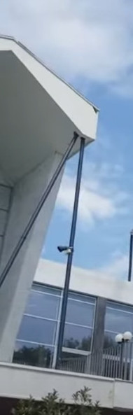

Gledam nesto te ploce na procelju i zatege, izgleda da ne samo da ih nisu skidali i pregledali vec i ostetili tokom rekonstrukcije.
februar 2022.
prolece/leto 2023.
januar 2024.
Samo zakrpi, zagituj, okreci i teraj.
Da li ove slike govore da sa zategama iznad slova S nešto nije bilo kako treba? Vide se pukotine i otpadanje betona, ili mi se čini?
