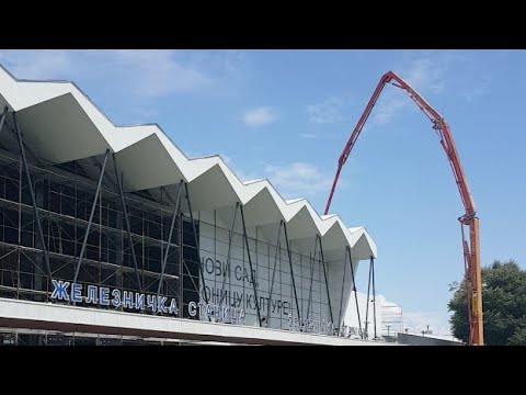

..Стално размишљам о томе , да су скинули те плоче можда би се видело у каквом су стању те утеге, ја ту осећам своју одговорност. ..У једном од тих извештаја, то је фебруар 2023. сам написао да се морају скинути те плоче и да се мора средити подлога испод тих плоча. На једној од фотографија које сам објавио у том извештају се види да иза једне од тих плоча има део бетона а део бетон недостаје него су згужвани џакови од цемента да би се мање бетона трпало унутра. Можете да замислите каква је подлога, у каквом стању је био бетон за који су причвршћене те утеге. Можда су попустиле јер су кородирала или су попустиле јер тај бетон више није могао да издржи, овај, све то.
Da stavimo tačku na "džakove u nadstrešnici", to je onaj inženjer iz prve rekonstrukcije loše video, ne radi se ni o kakvim džakovima već je stavljena izolacija iza novih alu panela koji su stavljeni umesto stakla u liniji galerije, tu nema ništa čudno, tako se rade alu fasade. Druga stvar koja nije bila tačna u izjavi tog inženjera je što je rekao da nisu skidali kamen sa nadstrešnice da provere beton ispod. Prvo, beton nadstrešnice nije ovde bio problem, a drugo oni jesu u drugoj rekonstrukciji skinuli i zamenili kamen i ispod se video beton (video sam).

Мислим више, јер да је једна, чини ми се да се не би све овако одједном сручило....meni se čini, ostaje samo jedan mogući razlog havarije: nešto se, u prethodnom periodu, desilo u zonama sidrenja jedne ili više zatega.
У другој фази, током рада на фасади зграде и током рада на реконструкцији камене облоге, ја сам у марту 2023. послао један извештај извођачима у коме сам тражио да се са прочеља зграде скину мермерне плоче и да се провери каква је подлога испод тих мермерних плоча, да се подлога репарира и да се ставе нове мермерне плоче, што је иначе било предвиђено пројектом. Говорим о прочељу зграде, на то прочеље су биле окачене утеге које су држале надстрешницу, јер надстрешница није имала стубове, она је конзолно била везана за зграду, а ношење целе надстрешнице су биле утеге које су биле прикачене за врх зграде управо на том зупчастом делу. Да су тада скинуте те плоче, вероватно би се приметило да подлога није добра и можда би се приметило да те утеге су можда и кородирале.

Говори о кровном делу.Зато и помињем тај мој извештај јер сам видео да иза тих плоча које су фронтално, на том зупчастом делу фасаде да је иза њих, на првом ћошку смо скинули плоче и онда сам видео да је иза бетон, практично скоро да га нема.
