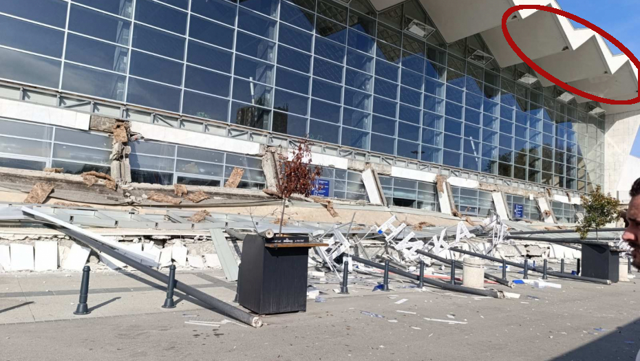

Nisam građevinac, ali mi je jako sumnjivo sve to sa ankerima na krovu. Zasto su pali
svi držači u istom trenutku? Zamisli da je jedan anker popustio, a ostali da su nastavili da drže, onda bi se konstrukcija zaljuljala, i ne bi pala sinhronizovano. Prvo bi pao osteceni deo pa ostali. Ovde su svi pali na isti nacin, u istom trenutku. Da su lose projektovani, ne bi drzali 60 godina. Svi držači izgledaju isto posle pada. Zato mi deluje da su u rekonstrukciji ankeri modifikovani (uklonjeni???) svi na isti način.

Najprostije - jedan par da pukne sledeci najblizi preuzima duplu tezinu, puca bukvalno za sekund, svi ostali odmah nakon toga. Nema ljuljanja, bar primetnog. A ni zvuka, pricao sam sa nekim koji su preziveli rusenje nakon zemljotresa i bombardovanja kazu malo zasusti beton, kao mini odron peska/sljunka i tras. I to ako si blizu zida (u kuci/zgradi) da cujes, ovako nista.

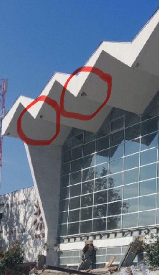

Moguće je sa su prilikom sanacije krova, odnosno krovnog pokrivača “čačkali” ankere čeličnih zatega. Pretpostavljam da su one na neki način sa gornje strane krova usidrene?! Bilo bi zgodno videti detalj. Uz to, isekli su dva polja betonske nadstresnice, koja je konzolno bila usidrena za fasadu i na to mesto stavili staklo. Dakle moguće je da je time sama konzola oslabljena, a uz stakleni krov dodatno opterećena. Svi ti faktori zajednicki mogli su dovesti do ove tragedije.
Ako pucanje jednog nosaca unistava celu konstrukciju, taj projekat ne bi bio odobren nikada. Mora da postoji koeficijent sigurnosti, jer element moze da strada iz razloga koji nisu poznati projektantu. Npr. greška u izradi.

Do sad sam viđao zatege na mostovima, isti je pricip, ali ove mi ne izgledaju kao takve, baš bi voleo pogledati orginalnu dokumentaciju iz nje bi se videla uloga svakog elementa u celokupnoj konstrukciji. Sama sidra su obično masivnije konstrukcije koje se ne mogu sakriti u betonsku kockicu 0,5x0,5 metara. Ja bi rekao da su ona u konstrukciji čeonog zida krova.
Ako bi uzeo u obzir da ovo nije most, da ne se ne očekuje značajan dodatan teret (osim snega, ali nema saboraćaja i sličnog) i da postoji i konzolna komponenta koja drži deo opterećenja, da li misliš da bi sidra mogla biti znatno manja?
Ja se bojim sledećeg: da su sidra stvarno bila u tim kocakama, a da je neko zaključio da je to gore služilo da drži reklame i nije potrebno, a smetalno pri hidroizolaciji...
Ne znam, ali sigurno nije projektovano da izdrzi pucanje pola nosaca, kao ni jace zemljotrese. A ni da traje 60 godina bez kontrole i zamene.
