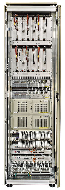

RBC:
Pogledajte prilog 162821

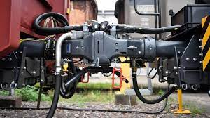

DAC:
Pogledajte prilog 162824
