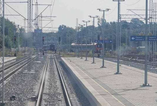

Pogledajte prilog 173757
Sliku koju je okačio @Jelancha jasno pokazuje da je predvidjena putanja ulaza barca u stanicu Zemun potpuno suprotna principima kako je zamišjeno da se stanica pravilno koristi za svaki smer.
Tako da ovde postoje 2 lančane greške.
1-pogresno planirana putanja ulaza barca sečenjem skretničke lire i ulaženjem u stanicu nepravilnim smerom.
2-Flirt koji prelazi kroz crveno i nailazi na putanju barca.
Jer, da je barac usao u jedan od 4 prva koloseka (pozicija odakle je slikano), čak i da je flirt prešao kroz crveno (sto naravno nikako nije smeo) ne bi moglo da dodje do sudara.
Pa dobro ako tako razmišljaš onda bi u Prokopu svaki voz koji uđe npr. na 8.,9. ili 10. kolosek morao da radi manevru. I da se preko bloka 1 prebacuje na koloseke 4. ili 5. (primer) da ne bi eventualno došlo do VD-a usled sečenja puteva vožnje u senjačkom tunelu između voza koji polazi za NS sa 9.koloseka i nekog voza koji dolazi po levom koloseku sa NBG.
To si skroz u pravu ali to što si opisao ne bi ni trebalo da se radi jer je Prokop za razliku od Zemuna zamišljen da bude prolazna stanica samim tim ni nema manipulativne koloseke kao sto je kolosek 5 u Zemunu koji omogućava da kompozicije prolaze kroz stanicu bez zaustavljanja prilikom manevre i da promene smer na neutralnom koloseku koji se nalazi izmedju pravilnog i nepravilnog glavnog koloseka.
Ok prokop ima stulceve na obe strane sto implicira i mogucnost manevre ali sa sečenjem smerova.
To si skroz u pravu ali to što si opisao ne bi ni trebalo da se radi jer je Prokop za razliku od Zemuna zamišljen da bude prolazna stanica samim tim ni nema manipulativne koloseke kao sto je kolosek 5 u Zemunu koji omogućava da kompozicije prolaze kroz stanicu bez zaustavljanja prilikom manevre i da promene smer na neutralnom koloseku koji se nalazi izmedju pravilnog i nepravilnog glanog koloseka.
Hajde da uzmemo u obzir da je Prokop apsolutno prolazna stanica i da vozovi nikako ne terminiraju na njemu.
Opet ti vozovi negde moraju završavati svoje vožnje i opet započinjati iste.
Svakako bez dodatnog manevrisanja u stanicama na dvokolosečnim prugama će dolaziti do mogućnosti VD-a kakav je bio u Zemunu.
A da ne govorim da je to gotovo neminovan scenario na jednokolosečnim prugama onako kako si ga ti predstavio.
Zato su tu savremeni SS uređaji i sistemi obezbeđenja da spreče takve incidente.
Ne vidim problem oko ulaska Barca na 9. kolosek stanice Zemun upravo iz razloga što je signalno sigurnosnim uređajima i omogućeno krajnje bezbedno odvijanje takve radnje.
Zato sam ranije u jednom od postova i napisao da sve implicira na ljudsku grešku. Čiju? To će istraga utvrditi.
Na prugama sa obostranim saobraćajem ne postoje nepravilni smerovi ili koloseci tako da je moguće ostvariti vožnju iz bilo kog smera na bilo koji kolosek ukoliko za to postoji kolosečna veza. U tom smislu, što se tiče barskog voza, ništa nije pogrešno. Redovno ulazi na 9. kolosek iz više razloga ali dva su osnovna:
- U TPS Zemun kolosečna sitacija trenutno je takva da barac tamo može da uđe samo sa 6. 7. 8. 9. ili 10. koloseka kako bi Nega kola, servis i radionica mogli da odrade svoje
- Mnogo je bezbednije da kompletan voz uđe na 9. kolosek pa da manevarka prebacuje DDm kola na 11. za istovar auta,ne ometajući saobraćaj ostalih vozova, nego da uđe na 4.kolosek. U tom slučaju vagoni se vuku skroz do ulaza u tunel pa nazad na 11. kolosek i na taj način ometaju saobraćaj vozova iz oba smera.
Mašinovođa novosadskog voza je napravio nekoliko grešaka i jednu dobru stvar na kraju priče. U stanicu Zemun je ušao na žuto mirno svetlo što znači ''oprezno očekuj stoj'' i već je tu bio obavešten da mu je izlazni signal na crveno. Saobraćao je par minuta pre vremena i u stanici je morao da sačeka vreme. O polasku voza odlučuje on jer u tom trenutku stanica nije granična nego je posednuta ovlašćenim staničnim radnikom. TK dispečer je tada dao redovan ulaz voza 432 na 9. kolosek da bi oslobodio desni kolosek za ostale vozove. Voz 432 ulazi u stanicu, međutim, mašinovođa novosadskog voza pokreće voz, prolazi izlazni signal na crveno, preseca skretnicu br 8 i kada je video šta je uradio zaustavlja voz , izlazi iz garniture i trči u susret dolazećem barcu dajući zaustavni signal. U tom trenutku isključuje se i napon. Brzina je 20km/h, voz staje i to je to.
Mediji su od toga, kao i obično, napravili kao da je bila kataklizma samo da bi prodali informaciju.
Jедно техничко питање - због чега није активиран аутостоп и аутоматски заведено брзо кочење, него је то урадио машиновођа кад је увидео своју грешку? СС системи служе баш да би спречили да људске грешке, које се неминовно догађају, проузрокују несрећу.
To da li je poslužio taster kod izlaznog signala Co8 pa zaveo kočenje ili ga je ukočila pružna baliza (mislim da je ona od 1000Hz) utvrdiće komisija.
Ono je bio deo njegove izjave. Inače baliza je potpuno ispravna a od nje do skretnice br 8 koja je presečena nije velika udaljenost tako da je moguće
da je istovremeno zaveo kočenje kada je baliza aktivirala auto-stop uređaj.
