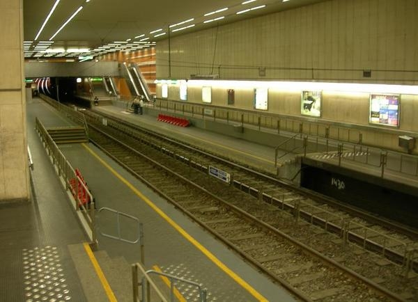

спусти се само платформа ка колосецима, не мора средина перона. средина перона може да остане на постојећој висини уз степениште и рампу (или мини лифт као на Теразијама) ка платформама
Znam da može, samo mislim da je opasno imati stepenik i to sa padom ka pruzi.
Zar nije bolje podići perone? U svetu je trenutno trend da se grade vislji peroni pogotovo za gradsku železnicu i metro
не мора да иде окренут степеник директно ка прузи, може да буде паралелно са пругом, као на овој слици што је Панта поставио:
решења има, само треба воље урадити посао
Pogledajte prilog 143378
Jesi li ti ikada bio na Vukovom spomeniku? Gde si zamislio da postave paralelne stepenice? Kako ćeš omogućiti pristup slabo pokretnim licima? Rešenje sa slike užasno (stepenište normalno na prugu, paralelno stepenište bez produžene zaštitne ograde ka pruzi, nema pristupa za slabo pokretna lica, staza sa leve strane je uža od metar, što je zabranjeno itd.), a i predviđeno je za tramvaje, koji imaju značajno manji kapacitet. Bočni peroni na Vuku su već preuski, imaju 2,75 m, a tebi treba 2x1,8 m + bezbednosni prostor na ivici...

Što se Karađorđevog parka tiče, koliko ja znam, on nije originalno bio predviđen, već je improvizovan oko ulaznog portala Vračaskog tunela. Svakako bi trebalo da bude pretvoren u mnogo funkcionalnije stajalište, sa tim što bih ja voleo da se nekako omogući direktan pristup iz pravca autoputa, obzirom da je dole autobusko stajalište 17, 18, 46, 55 i gomile prigradskih linija koja ide autoputem. U principu bi ceo transportni čvor kod Franša mogao biti bolje rešen, za sve vidove saobraćaja.
Najrobusnije rešenje jeste da se spuste i bočni peroni i centralni peron, spušteni plafoni i rasveta na bočnim peronima, da se probiju novi kanali za odimljavanje i tehnički podhodnik koji se nalaze ispod centralnog perona, da se spuste sva sredstva komunikacije i požarni javljači, da se prerade svi evakuacioni izlazi, i da se uradi novi lift. To nije nimalo jednostavna priča, pogotovo što je ugovor za zamenu tunelskih eskalatora već potpisan i projektovanje istih je verovatno već u toku.
био сам на Вуковом споменику. види раније шта сам писао. само треба неко да узме то да испројектује и да се види да ли је и колико изводљиво. најлакше је рећи не може
Neka iole ozbiljnija rekonstrukcija perona na Vuku iziskuje totalno zatvaranje jedne tunelske cevi u malo dužem vremenskom periodu. I tako dva puta.
Zbog toga bi najpraktičnije bilo da se radi spuštanje perona ujedno i na Pančevcu.
