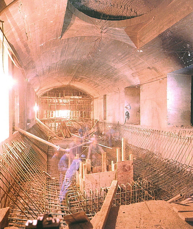

Ovde se vidi da spuštanje celog perona nije jednostavno, a nisam siguran ni da li je izvodljivo jer bi morala da se buši greda na kojoj stoje stubovi:

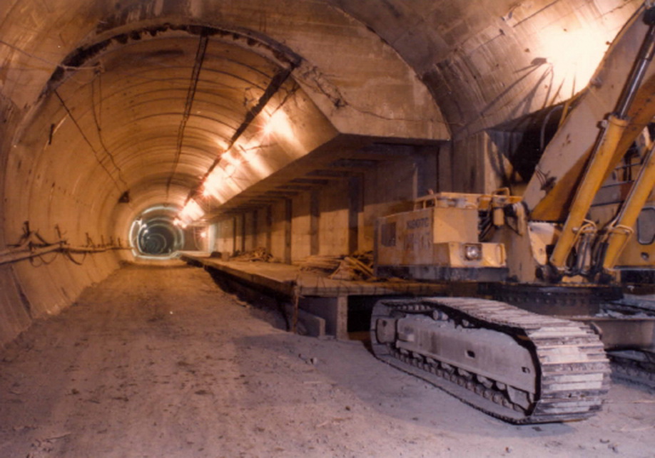

Sa druge strane, deluje da je spuštanje samih platformi jednostavno, nema mnogo betona, a postojeći može da se umesto bušenjem ukloni sečenjem. Začkoljica je u betoniranju nove platforme gde bi oplata izlazila na kolosek, ali ako sve pripreme, to može za nedelju dana da se završi.
I naravno, ostaje pitanje prelaza gde bi najlakše bilo staviti stepenice, ali takođe i izuzetno opasno. Tako da, razumem odugovlačenje sa spuštanjem perona ovde, mislim da je lakše i jeftinije podići pola jednog perona u Rakovici, Prokopu i na NBGu, nego spustiti Vuk.
Pogledajte prilog 143139
Pogledajte prilog 143138

Ova gornja slika je mašinska podstanica, a ne centralni peron. Nemam pojma kakva je konstrukcija centralnog perona, ali je pitanje da li može da se spusti, obzirom da ispod njega postoje službene prostorije koje nije moguće ukloniti.
Druga slika je bočni peron pri kraju stajališta, ali je konstrukcija bočnih perona ista celim stajalištem. U principu nije frka spustiti ih, samo je pitanje kako prevazići pad od 150 mm, ako centralni peron ostane gde jeste. Bilo kakvi stepenici ili rampe sa centralnog ka bočnim je potencijalna opasnost za putnike i železnički saoraćaj...
Trebalo je iskoristiti priliku dok se rade novi eskalatori da se barem razmotri spuštanje perona, ali je upitno da li je takvo rešenje moguće. Što se dizanja GIŠ tiče, to mi ne zvuči verovatno, jer nema dovoljno prostora za kontaktnu mrežu.

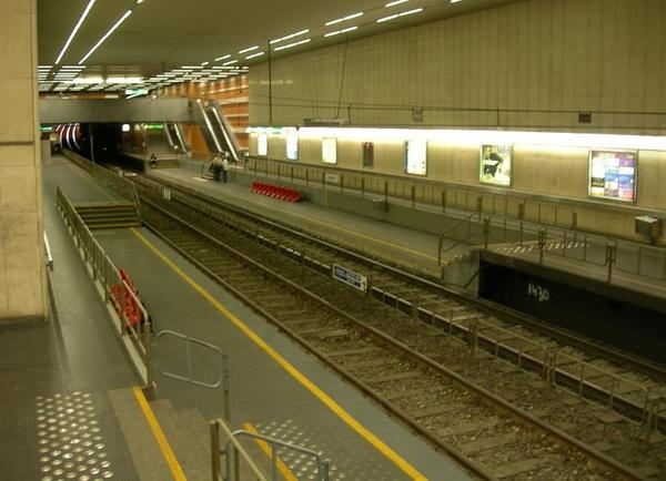

Belgijanci su recimo od samog početka predvideli visoke perone, sa niskim delom kao privremenim rešenjem za niskopodne tramvaje, i planom da će u budućnosti da ih pretvore u metro. Na tvojoj slici se vidi na šta to liči. Sa tim što je njima mnogo lakše da dignu peron nego nama da spuštamo.
