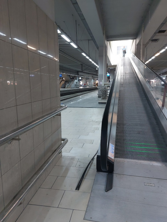

Проблем је што су у изворном пројекту планирани ескалатори, који имају већи нагиб и самим тим су краћи. Сада је то измењено и одабрано решење са травелаторима, који су дужи таман толико да долазе између стубова на перону. А како је перон закривљен, први успева да прође између стубова, али би други ударао тачно у стуб. На горњем отвору постоји места за два или ескалатора или травелатора, проблем је доњи део односно ситуација на самом перону.

Друго - закривљење јесте стварно толико, ево приложићу и слику где се види да је горњи део скроз на десној страни отвора из ове перспективе, а да травелатор упркос томе се приближио левом стубу на такав начин да нема места за други. Уз напомену да на горњем делу у самом врху постоји места за два. Ко не верује, нек узме метар и иде да измери, као што су неки форумаши већ радили (нпр. Игор). За онај ван зграде где се излази директно на улицу не гарантујем, он је накнадно прављен, али ови у оквиру зграде имају места за два.
Треће кажеш немогуће да су промашили кад су правили пројекат. У овом случају најновијег пројекта (Грујиног) нису промашили, схватили су одмах да не могу дупли травелатори и одлучили се за једносмерно решење. Е сад што им је травелатор био толико тврд услов, уместо да одаберу ескалаторе, то не знам. А иначе живиш у Србији где је све могуће, ено рупе за лифтове су морали накнадно да секу у бетону и да их уграђују јер нису предвидели на време, и штошта још нешто.
Pogledajte prilog 195757
