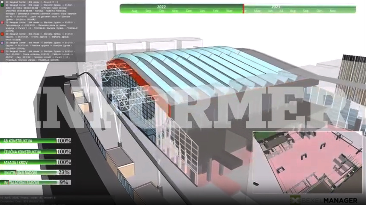

Možda su ovo neki nosači budućih stvarnih panela? Na renderu je ono fejk drvo ravno na vrhu, a ovo je sve stepenasto.
Čini se da će delovi levo i desno od centralnog hola biti upadljivo viši nego na renderu?
Mogli cu čelični nosači ići od ploče ali je izs tražila da budu odignuti od zemlje mislim da se o tome već pisalo
Jeste, postojao je jedan problem sa statikom pa su morali tako da rese, sto naravno niije najsrecnije za estetiku ali sta da se radi.
