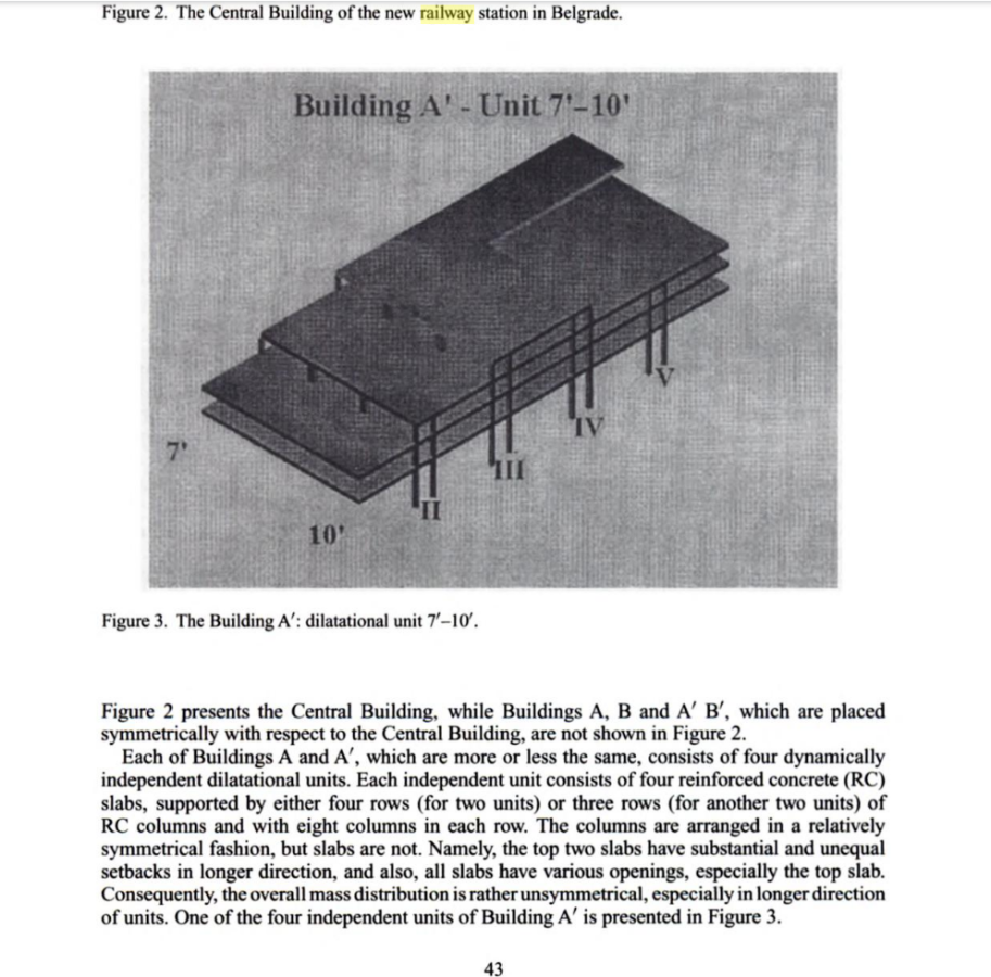

Sta znamo o ispitivanju. Ima dve strucne radove - na provom iz 2002 je radio kao koator Stanko Brzic na drugom 2015 je Stanko Brzic jedini autor. Prvi clanak razmatra dinamicnu statiku u slucaju zemljotresa. Druga statiku postojeceg objekta sa dogradnjem na koti 105.
Pogledajte prilog 251216
U prvom clanku se konstatuje da bi gradevina zbog nesimetricnosti - nisu u pitanji stubovi nego dimenzije ploce u nivoima koje su razlicitih geometrija zbog specificnih otvora (stepenista, konvejeri, liftovi) i koji plocama jedne iznad drugedaju drugacije inercije i rotacijsku amplifikaciji.
Podvucem stubovi u slucaju zemljotresa (vidi dole da nije verovatnoca da je moguce) nisu kriticni, nego asimetrija ploce zbog razlicitih otvora u njoj. Sami autori podvucu da Beograd ne lezi na razjedu i samim tim se ne nalazi u neteoktonsko aktivnom podrucju a opasnost o zemljotresom nije data.
Taj rad je zato samo teoretskog znacenja u situaciji sa zamljotresom magnitude od 6 do 6.5 sto u Srbiji ima samo oko Kopaonika a takav bi pomerio strukturu stanica za oko 2 cm.
Drugi clanak racuna opterecenje ploce nadogradnjom. Konstantovano je da je ploca iznad VI perona nezadovljavajuca izradena - ne stubovi. Znaci tamo gde je sada glavni ulaz a gde i nema nekih ostecenja. Ostecenja su iznad II perona.

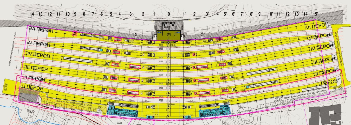

Da stanica nije simetricna izlazi iz arhitektonskog plana. 15 lamele su na Senjackoj, 14 na Dedinjskom potezu.
Pogledajte prilog 251217
Razmak izmedu stubova na I peronu je od 0 do 1' i 1 21,6 m od 1 do 2 i 1' do 2' 23,75 m od 2 do 3 i 2' do 3' 22,7 m itd. Izmedu udaljenim 8 stuba na senjackoj i 10 na dedinjskoj strani je razmak 12,90 m. Razmaki se smanuju od 0 do 7' a od 7' do 15' je ista duzina. Razmaki na dedinjskoj strani se smanuju od 0 do 5 a od 5 do 14 su isti. Najsiri je izmedu 1 i 2 i 1' i 2' (23,75 m).
Ukupna duzina je od 0 do 15' 229,6 m i od 0 do 14 215,35 m. Senjacka strana je oko 14 m duza sto je jedan red stubova. Ploca na I peronu ima 450 m duzine. Sirina ploce je 108,1 m.
Zavijenost stanice nije neuobicajna - Berlin HBF i Keln HBF su jos jace zavijeni - nesto sto ne treba kritikovati.
"Ploča" je zapravo niz ploča, odnosno celina podeljenih dilatacijama. Nekako to mašiš u celoj ovoj analizi.

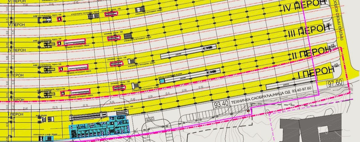

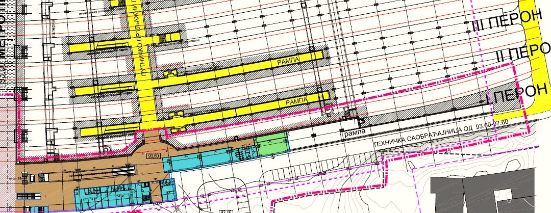

Nesto sto je takode zanimljivo - pogledamo I peron - rampa je sasvim na kraju senjacke strane i jedina nije povezana sa pothodnikom. Gde ona u sustini vodi i cemu sluzi?
Pogledajte prilog 251218
Pogledajte prilog 251219
Mislim da ne treba pridavati preveliki značaj toj rampi jer je ona verovatno samo ostatak ranijih planova, a u poslednjoj verziji su na njenom kraju samo stavili tehničku prostoriju. Moguće da je u jednom trenutku bio planiran izlaz kola na autovoz.
Slikana dokumentacija. Sem da ovde izlazi rampa na senjacku stranu - imamo i jedan slepi kolosek koji je 11 kolosek stanice a nije povezan sa peronima. I peron i nije ograden onim metalnim branicima kao sve ostale. Ovako se moze zakljuciti da I peron ima i neke druge tehnicke funkcije koje druge perone i nemaju.
Prvi peron je izgrađen poslednji i nije završen, zato nema ogradu, kao što nema ni pločice.
