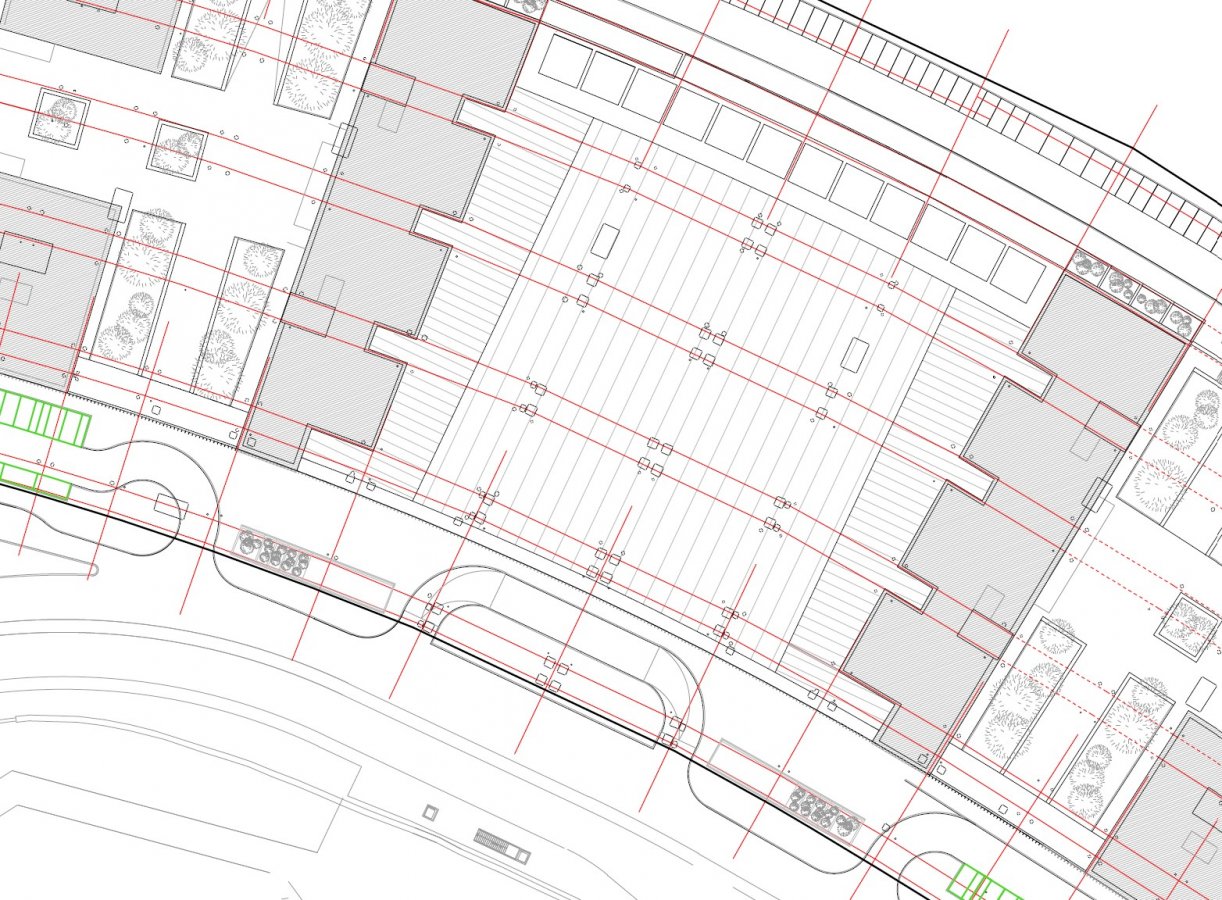

Stubovi su navedeni u planu kao "otvori". Sve solidno ucrtane linije su od betona. Mobiljar sam izbacio, pa je ovo sto je solidno ucrtano beton. Rade po ovom planu i on je vec bio postavljen 2021. Renderi nisu isti, plan jeste.

Stubovi su navedeni u planu kao "otvori". Sve solidno ucrtane linije su od betona. Mobiljar sam izbacio, pa je ovo sto je solidno ucrtano beton. Rade po ovom planu i on je vec bio postavljen 2021. Renderi nisu isti, plan jeste.Pogledajte prilog 149246
Sta označavaju različite šrafure unutar stanične zgrade? Možda slobodnu površinu i površinu pod šalterima i ostalim namenama?
U donjoj slici se vide salteri za vozne karte, agencije za rent a car i avio karte i lokala. Mislim da je to to. U PDF-u se lejeri mogu birati. Ostavio sam one koje oznacavaju strukture radene betonom, Ima i onaj za namestaj, sto se trenutno ne radi. Ali finalno bi sa sadrzajem izgledalo ovako:

Inace 5 lokala i 2 kave, 2 VIP Salona, 2 Infopulta, 18 prodajnih mesta za vozne karte, 16 automata za karte, mesto za prtljag, kol centar. Ima svasta u ponudi. Nije neki trzni centar, ali opet dovoljno da bude udobno za cekanje. U principu je i razumljivo da su kose celicne stubovi na betonskoj armaturi sto su integrisani delovi nekih manjih prostorija.

Pa sve je to u sali samo na rubovima. Centralni deo je prasan, ali glavna sala se prostire do onih ivicnih gradevina.
Mislim da su okna za lifotve i pokretne stepenice ostavljena još prilikom prvobitnog plana gradnje, ali uzmite u obzir i da će stanica imati barijere, tako da lift u sredini hola bi značio da bi barijere morale biti i tu. Ovako kada se prodju barijere dolazi se do svega što vodi na perone (lift, eskalator, stepenice)

Liftovi se nalaze van centralnog hola u zoni "2". Njima, kao i stepeništima ka peronim pristupa se tek nakon što se prođe kontrola karata - zona "3" na tvojoj skici. Ima smisla...
Kosi krovni nosači zaista se nalaze na ovim betonskim portalima koji su visoki 4m, dok je krovna konstrukcija predviđena kao rešetkasta čelična konstrukcija.
Po mom mišnjenju, podizanje kosih čeličnih stubova na betonske "portale" nije loša odluka, jer se u zoni bočnih "portala" nalaze slušbene prostorije P+0. Ukoliko bi krovni nosači polazili od poda, tj. kote +-0,00 bili bi delimično skriveni prizemnim objektima, te se njihov elegantni "V" oblik ne bi lepo video.
