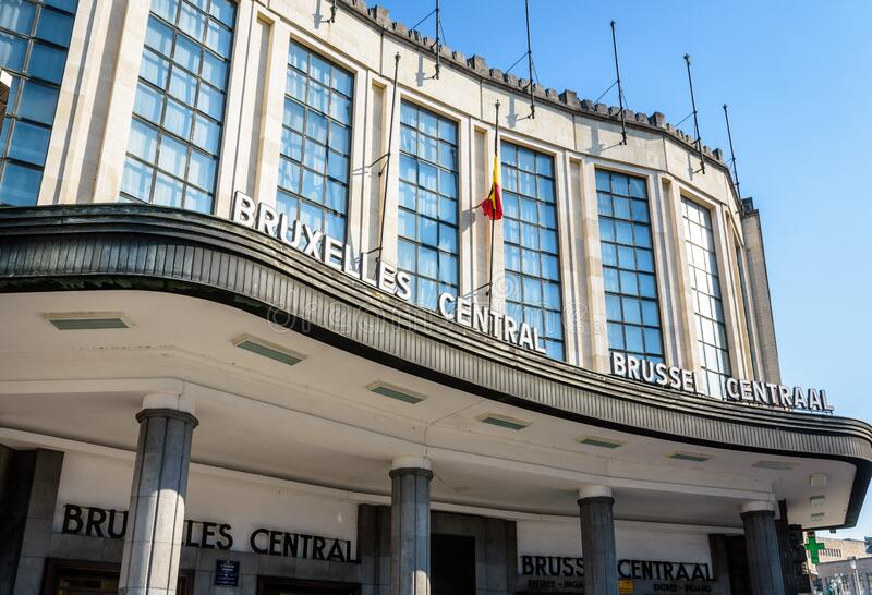

Прле » 21 Jan 2021 12:54 am[/url]":1km5zizt]Него, паде ми на памет име за Прокоп, ако званично не желе тако да се зове.
Предлажем Београд "Централна". Дакле не "Београд Центар" јер није у центру, већ централна јер јој је то позиција у систему.
Аналогно, на страњском: "Belgrade Central" уместо "Belgrade Center"
Da, to ne bi ni bilo izmišljanje tople vode. Ove dve sam odmah prizvao u sećanje:

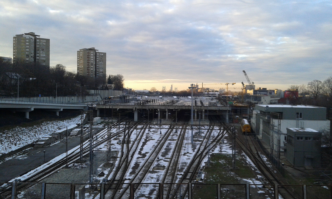

U perspektivi ovaj koncept dozvoljava mogućnost proširenja ploče ka oba tunela mada ima tu skretnica i ukrštanja.
Često sam razmišljao o tome Igore, zvuči potpuno logično, ipak je ova stanica više podzemna nego nadzemna.
Pa da nego je problem pozicija stubova zbog skretnica i ukrštanja. Možda sa drugačijim rasponima i proračunima može da se napravi odgovarajuće rešenje naravno samo za potrebe izrade tj proširenja ploče.
Mislim da to može da se reši tehnički gledano. U Parizu su pokrili ceo jedan deo na izlazu stanice Paris Austerlitz, tu ima preko 10 koloseka i napravili su ogromnu ploču koja u sebi ima tehničku galeriju a iznad zgrade.
