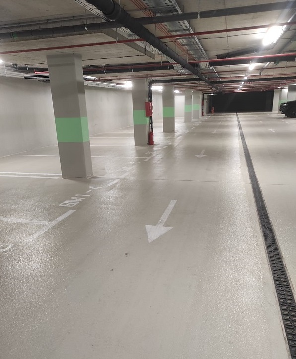

Šteta što se slabo koristi za čitavu garažugaraza se cisti masinski...konacno
Pogledajte prilog 146118
mašina za pranje tvrdih podova radi svoj posao
