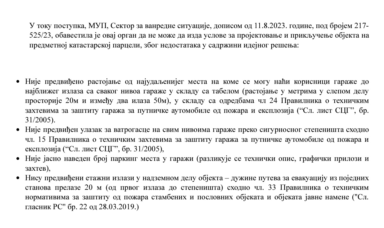

Zna li neko zbog čega im konstantno odbacuju zahteve?
Ima li još nešto osim ovoga? I da li je moguće sve to rešiti sada? Kao da prvi put grade nešto...
Očigledno da ima ljudi koji odgovorno rade svoj posao, ali izgleda i nekih koji to neodgovorno shvataju....
Vrlo lepo i jasno rečeno. Jako je lepo što sektor za vandredne situacije radi svoj posao kako treba, ali meni nisu jasni ti projektanti koji nisu znali za sve to. I neko gore je dodao kako to sad da se promeni,izmeni itd. Izgleda nije u Beogradu baš situacija kao u Novom Sadu pa su se zaneli malo.. Ostaje nam samo da čekamo i da pratimo rasplet dogadjaja. Previše projekata u Beogradu se radi i svakako je dobro da bar neki sektor u ovoj zemlji se trudi da poštuje neki red e sad…..
Slažem se ali onda ne treba dozvoliti takvu gradnju uopšte. Ovako će samo kupci da ispaštaju (iako smatram da se sve to može rešiti).

Parket su valjda krenuli koliko znam, fasadu su rekli da zavrsavaju za manje od mesec dana, usaglaseni zahtev je takav da ce rusiti 1 stepenice da bi imali prilaz, to su informacije koje sam ja dobio posredno
Nadam se da nećemo morati preko prozora ulaziti u stanove kad sruše te jedne stepenice.😂
