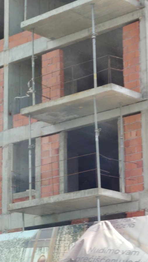

Da li neko zna da mi objasni, zašto su ostavili ovako supljinu iznad blokova?
Pogledajte prilog 238462
Ma projektant verovatno stavio neku nestandardnu visinu plafona umesto da bude 2,60 moguće da je 2,65 pa posto je giter blok 19cm visine (+1cm za malter) onda kad je ugurao poslednji blok ostao je taj zazor od par cm. Često vidjena situacija…
Mislim je to prostor za horizontalni serklaž koji ima zadatak da ukruti zidove.
A možda je i dilatacija:
Ne, nije to u pitanju, greda tj cerklaž već postoji iznad a nije ni dilatacija jer je rupa prevelika za to.
Nisu se zaj*** i nije serklaz. Taj sto spominje serklaz tek nema pojma.
Nego je tolika spartna visina, na toliko je isprojektovano.
A obicno ide visina deset blokova u jedan sprat.
Posto ovo nisu noseci blokovi, mogli su to i kasnije da dozidaju, kao sto su i uradili,
a ispunice takozvanim injektiranim malterom.
