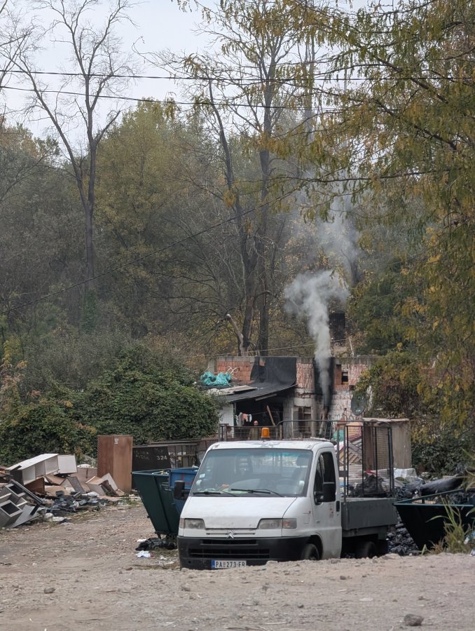

Koga briga za aerozagađenje, krađe, zagađenje đubretom? Grad je pun svakakvih rasa, nacija, itd. ali to ne znači da u centru pale toksične materijale. Hvala Bogu pa forum služi da svako da svoje mišljenje, slobodno "zatrpavajte" pozitivnim komentarima. Jedino ko ispada bot ste vi, momenat kad je neko pomenuo dalekovod i da Kadena ima dokument o Studiji uticaja koji ne pominje nijednom kupcu, hop eto vaš sveže kreiran nalog starosedeoca, da napada i govori PA ŠTA.

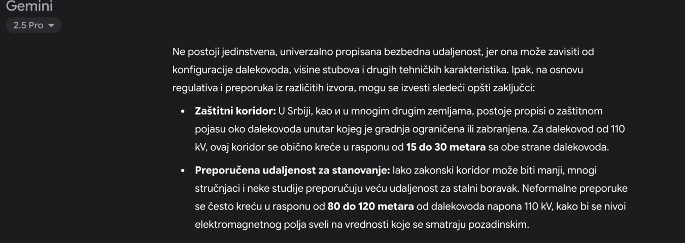

Evo moj AI prompt kaže da je preporučeno 80-120 m što znači 2/3 naselja ne bi trebalo da je tu. I šta sad, čiji je AI pametniji? Ako treba reći ću mu da napiše još dramatičniji i negativniji odgovor, imaće istu težinu kao i ono što se okačili sa ChatGPT-ja.
Pogledajte prilog 253296

Nisu to ni Romi, ni Cigani... već stоkа sa imenom i prezimenom koja pali sve i svašta i tako stvara kancerogeni dim koji potencijalno ubija sve u okolini.

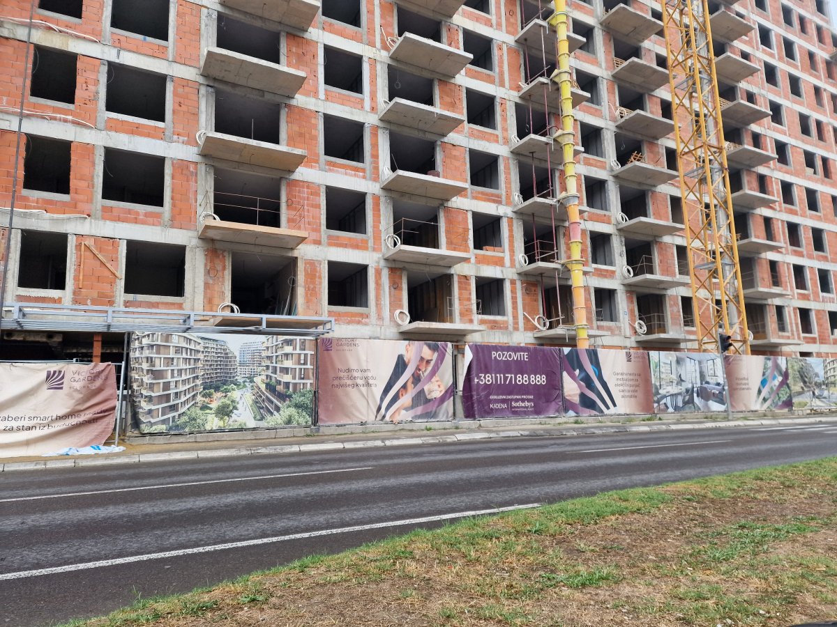

Danas slikano. Neka me kolege isprave ali ako im je ovako zidanje i betoni mogu tek misliti kakvi su završni radovi. Ovo je faza u kojoj bi ja odlučila da li kupujem stan u ovoj zgradi ili ne. Za parket i saniteriju i gips me bas briga. Ali OVO je da se predje na drugu stranu ulice. Neuredno grafilište, serklaži na mestima gde nisu potrebni a tamo gde treba da budu ih nema. Beton i zidanje kriminalno. Od arhitekte toliko. Gradjevinci izvolte.
Pogledajte prilog 253705Danas slikano. Neka me kolege isprave ali ako im je ovako zidanje i betoni mogu tek misliti kakvi su završni radovi. Ovo je faza u kojoj bi ja odlučila da li kupujem stan u ovoj zgradi ili ne. Za parket i saniteriju i gips me bas briga. Ali OVO je da se predje na drugu stranu ulice. Neuredno grafilište, serklaži na mestima gde nisu potrebni a tamo gde treba da budu ih nema. Beton i zidanje kriminalno. Od arhitekte toliko. Gradjevinci izvolte.
u ovoj fazi bi trebalo da se biraju stanovi.
ali u ovoj fazi u Beogradu ne možeš da pronađeš slobodan stan ispod 50m2 ... a ako pronađeš cena će biti bar 10-15% veća nego u početku gradnje kad je bilo slobodnih stanova do 50m2.

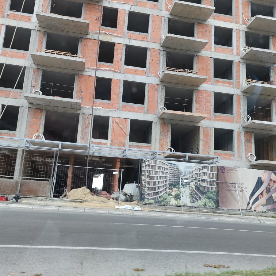

Evo dve slike od pre par dana. Koliko ja vidim sa ulice, deluje mi da su izmedju stanova gispani zidovi. Da li grešim ili ne?
Pogledajte prilog 253749
Pogledajte prilog 253750Na osnovu ovih fotografija ne bi mogpa da zaključim. Vidim da je i na AB platna stavljan prpfil od gipsa tako da mi liči da će gios koristiti umesto malterisanja. Svakako ovo profili koji se vide jesu podskostrukcija za gipsane ploče. Vrlo je verovatno da su pregradni zidovi izmedju soba GK. Nadam se da nisu toliko ludi da GK stavljaju izmedju stanova.
Ovo je cesta pojava u novogradnjama. Betonski zid ili zid od bloka/cigle + izolacija kamena vuna ili stiropor+ gips karton ploca.
Resenje ima prednosti i mane,bolja zvucna i termicka izolacija,jeftinije i brze. Mana je ukoliko treba okaciti kuhinju ili nesto drugo tesko na zid. To mi je nocna mora jer gipsu i njihovim tiplovima ne verujem a sigurna ugradnja je jako teska. Zato je cena montaze kod takvog zida veca. Imate skorasnje slucajeve u Beogradu kako su pale kuhinje koje su neiskisni kacili na gips
Iz mog iskustva uglavnom se zidovi na koji se kace kuhinje samo malterisu preko blokova (ytong/giter). Mada me ne cudi da sada i ima dupli gips kao sto kazes

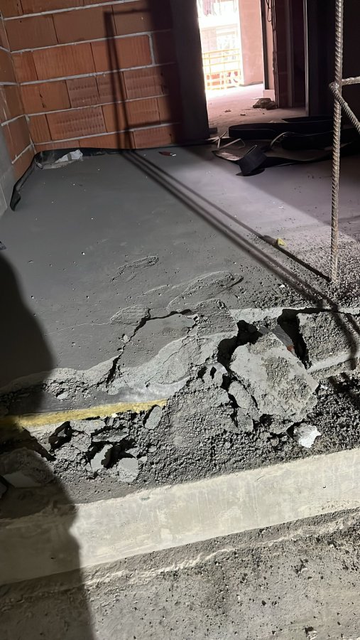

Ima li neko iz Kadene objasnjenje za ovaj kvalitet gradnje? Kakva je ovo poplava?
Ovo su snimak i slika sa gradilista u zgradi u kojoj govore da je pocelo stavljanje parketa. Komentar nekih radnika koji rade unutra je da je ovo najgore gradiliste u Beogradu trenutno po kvalitetu gradnje. Mislim da kupci treba da se skuoe, provere ove stvari i zabtevaju od kadene da nas pusti na gradiliste. Ukoliko ne zele da saradjuju i ne daju objasnjenje, treba podneti kolektivnu tuzbu!
Ja recimo imam potpuno drugacije imformacije od bliskih ljudi direktno sa gradilista. Ocekivanje mi je svakako bilo prosecna novogradnja kao i sve u Bg, koje mi ne ulivaju poverenje u potpunosti, ali to je standard gradnje danas, a informacije od ljudi koji rade u ovom trenutku tamo su drugacije. Izuzetno su zadovoljni kvalitetom gradnje i kazu da je iznad proseka. E sad, kriterijumi u Srbiji nazalost nisu visoki, ali mi je drago bilo da cujem tako.
